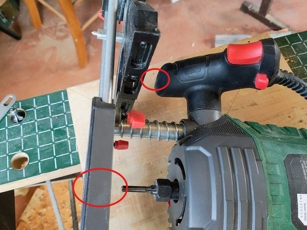

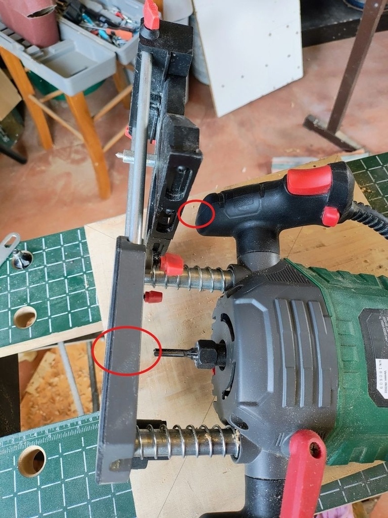

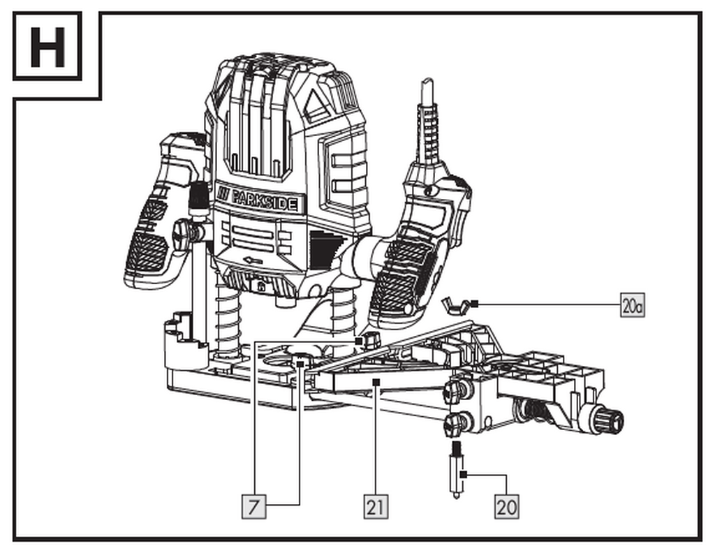

Je ne comprends pas comment utiliser le compas de fraisage fourni avec la Parkside POF 1200 F4.
après installation du guide la plongée de la défonceuse est largement limité, je ne comprends pas l'astuce ?
Le mode d'emploi en ligne n'est pas clair sur ce point:

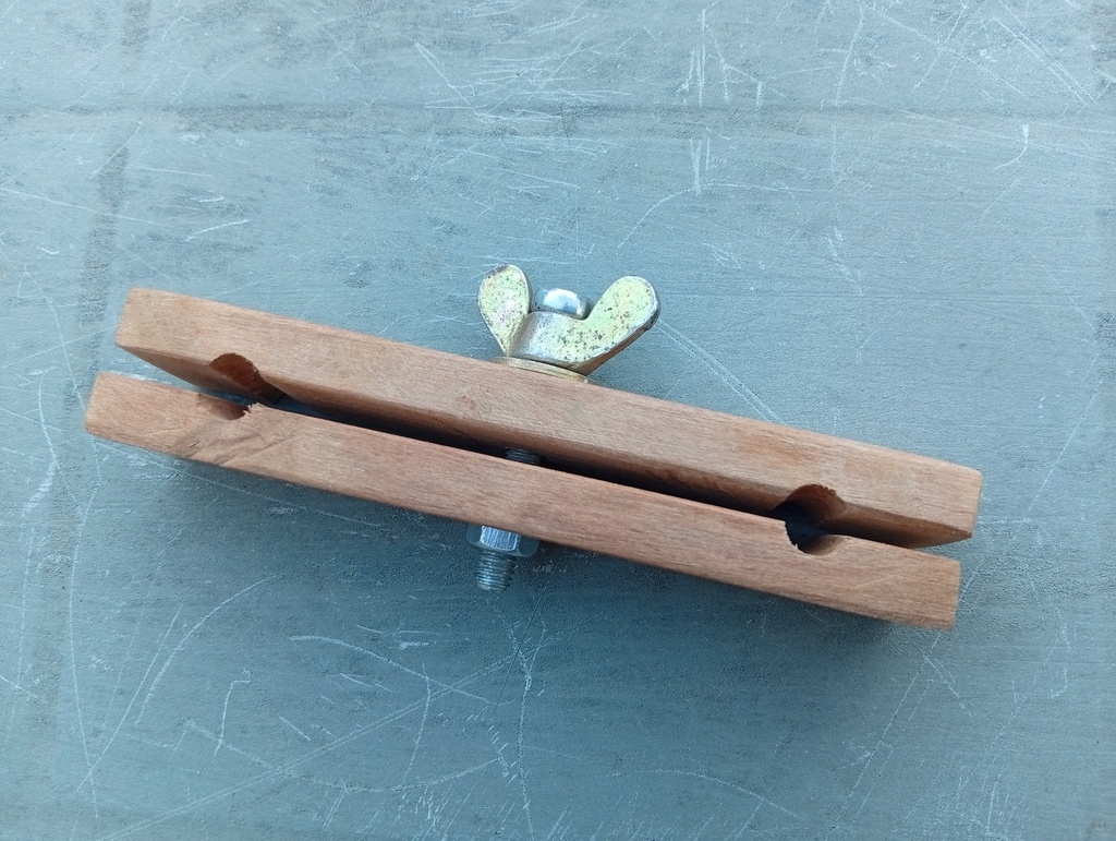

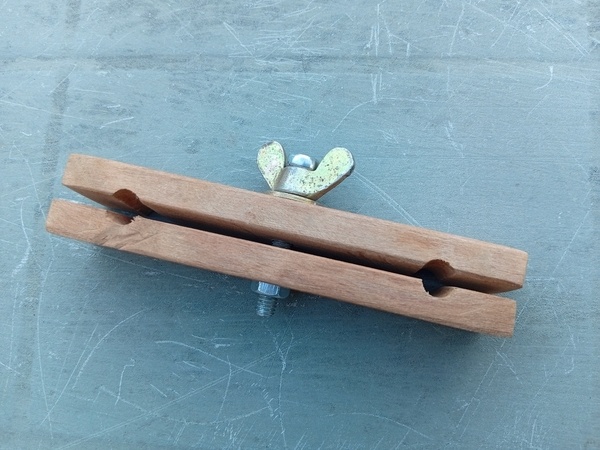

Apparemment c'est mal conçu avec seulement des cercles de 18 à 39cm de rayon ,il vaut mieux bricoler une simple entretoise en bois avec 2 trous de 8 et une vis de blocage.
imbattable
Merci Paul26 ! Avec le visuel c'est encore plus simple.

Bonjour, c'est bizarrement foutu cette affaire.

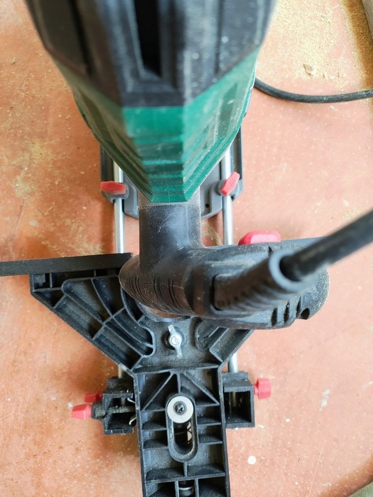

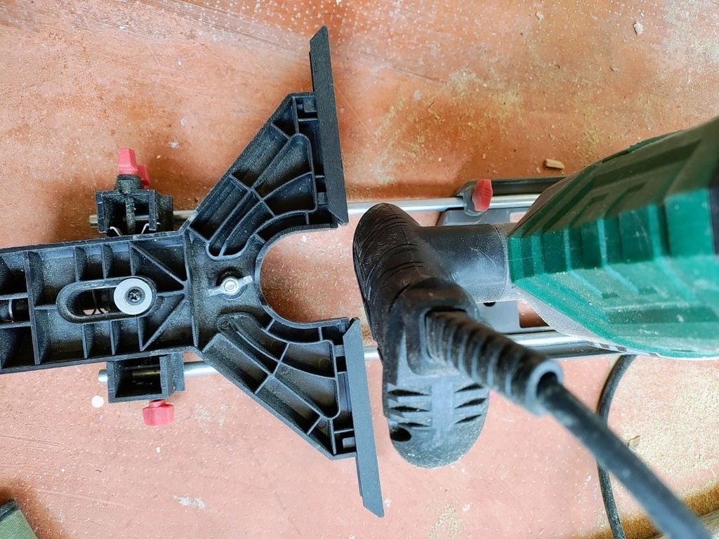

Mais il faudrait écarter le deux joues du guide parallèle pour que la pointe du compas se rapproche de la fraise, il me semble.
imbattable
Je ne suis pas très doué pour les photos, mais même en écartant les joues du guide parallèle, il reste une zone d'ombre où le guide circulaire devient inutilisable (et évidemment, c'est pile le diamètre dont j'ai besoin !).
JPLegno
Oui, c'est mal pensé.
En plus du système proposé par Paul26, il y a des systèmes plus complexes, mais bien utiles : samuelmamias.c...-la-defonceuse/
