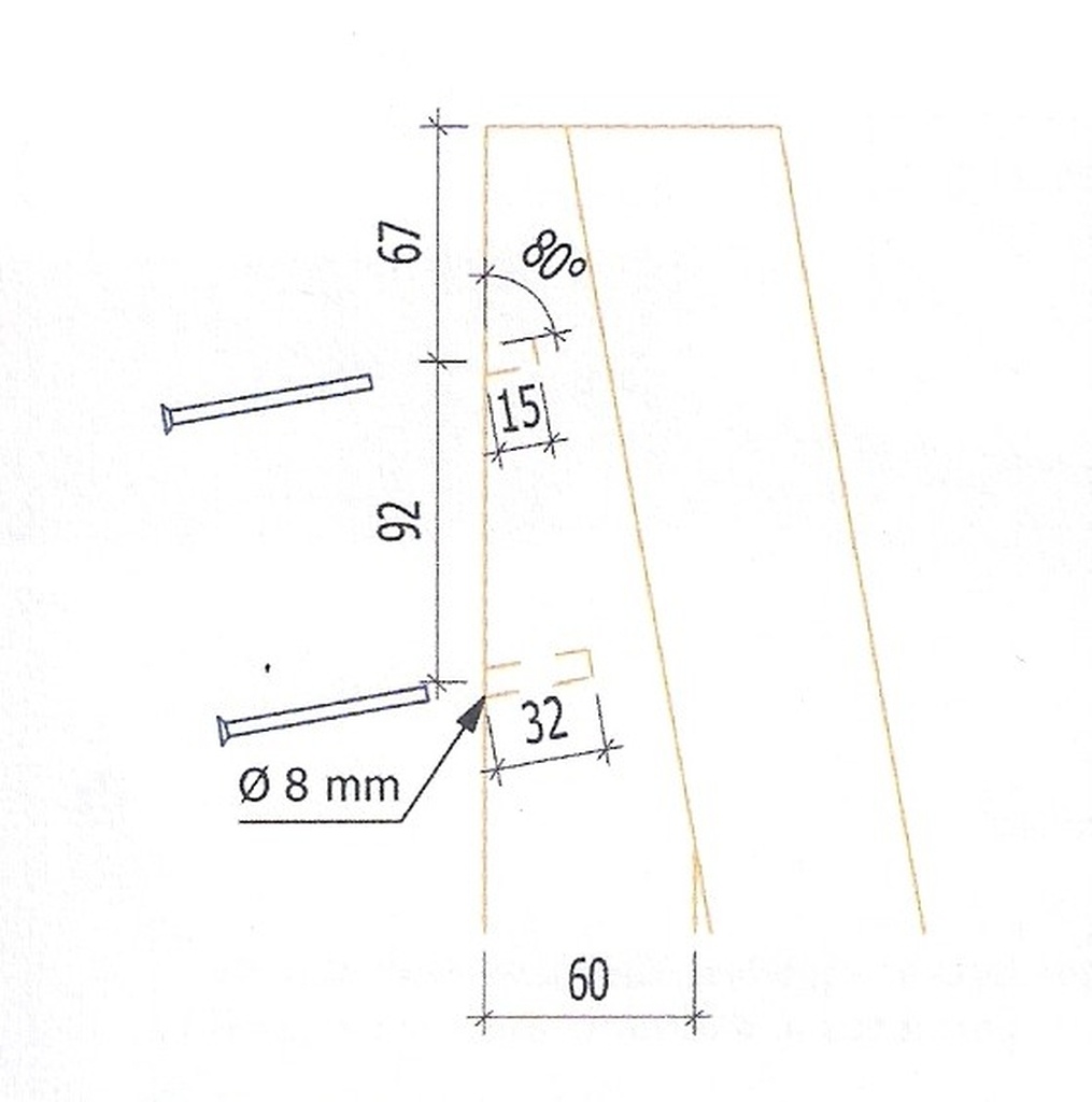

Je suis en train de suivre consciencieusement l’EP1 – « Une étagère d’angle » du livre « Passez votre CAP Menuisier Fabricant », et je me heurte déjà à quelques difficultés.
Je ne comprends pas bien ce qui est attendu concernant le vissage d’une vis de 4 × 60 mm à tête fraisée. J’ai joint le schéma correspondant afin d’illustrer ma question:
Déjà, l’avant-trou de 32 mm peut poser problème, mais c’est surtout sur l’autre montant que je rencontre une difficulté, puisque mes avant-trous font respectivement 37 mm et 54 mm.
J’aurais donc deux questions :
  • Comment est-il possible de visser à travers un avant-trou de 8 mm de diamètre alors que mon porte-embout fait 10 mm de diamètre ?
  • En admettant que je trouve un outil suffisamment fin pour pouvoir visser, comment puis-je guider une vis de 60 mm dans un avant-trou de 54 mm afin d’éviter qu’elle ne parte de travers ?
Merci d’avance pour vos suggestions et votre bienveillance envers un novice !

c'est un peu difficile de vous répondre sans connaître la nature de l'ouvrage ou des matériaux utilisés mais je vais essayer.
"Comment est-il possible de visser à travers un avant-trou de 8 mm de diamètre alors que mon porte-embout fait 10 mm de diamètre ?"
Si vous avez prépercé avant, avec un embout de vissage long ou un tournevis en forçant un peu sur les avant-bras
"En admettant que je trouve un outil suffisamment fin pour pouvoir visser, comment puis-je guider une vis de 60 mm dans un avant-trou de 54 mm afin d’éviter qu’elle ne parte de travers ?"
Dans l'absolu, si vous n'avez pas l'habitude de le faire avec une perceuse manuelle, en préperçant avec une perceuse à colonne (si vous avez accès à ce genre de matériel et que c'est possible en fonction de l'ouvrage).
Mais est-ce réellement important d'être parfaitement droit ? Si vous déviez un peu, ce n'est pas forcément gênant. Non ?

Merci BaptisteC !
Le mot-clé qui me manquait était effectivement « embout de vissage long ». Une simple recherche sur un moteur de recherche m’a permis de trouver la réponse.
Effectivement, j’ai peu de chances de traverser le montant dans son épaisseur, puisque la vis sera déjà quasiment entièrement engagée dans l’avant-trou.
Je pensais simplement que, dans ce cas de figure, il fallait par exemple utiliser un embout aimanté pour maintenir et guider la vis lors du vissage.
Merci encore pour vos explications !

nous allons envisager plusieurs solutions de la plus simple a la plus sophistiquée
je perce avec un petit gabarit un trou de 8 mm foret avec une pointe de centrage puisque le trou est en biais
je prend un tourillon de 8 mm je le diminue en poil pour qu'il rentre facilement dans le trou longueur 4 cm
je perce le tourillon bien au milieu par retournement avec mon foret de 4 mm
ensuit je met le petit tourillon dans le trou et le perce avec le foret de 4 mm
je cire ma vis je prend mon tournevis manuel et je visse
deuxième solution je prend une tige laiton de 8 mm je la coupe a 4 cm et je perce un trou de 4 mm au milieu ensuite même opération que pour la première solution
3 emme solution je prend un foret étagé
pour percer le trou d 'un seul coup
je prend un foret de 8 mm et je diminue sur 20mm le diamètre a 4 mm

Tu commences par percer, à la perceuse à colonne de façon à pouvoir la régler ou y faire un montage adapté à ton angle, un perçage traversant de 4mm. Un forêt métaux diam 4 classique faisant 75mm de long, pas de problème pour atteindre 54mm.
Ensuite, toujours avec la perceuse à colonne, mais cette fois en réglant au préalable les profondeurs souhaitées tu perces à 8mm.
De cette manière, les vis seront parfaitement guidées.

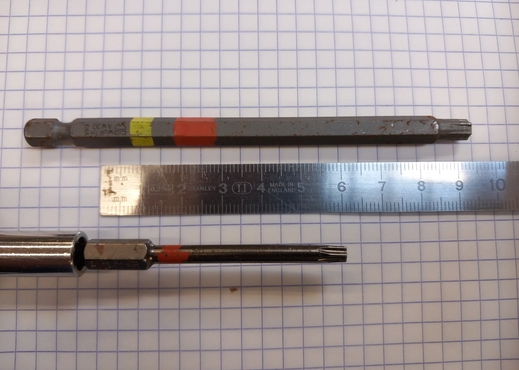

Et pour visser, voir ci-dessous. L'embout TX20 permet d'atteindre 60mm, la partie hexagonale faisant 7mm au plus large. Et il est possible de trouver tout type d'embouts, ou encore plus longs...

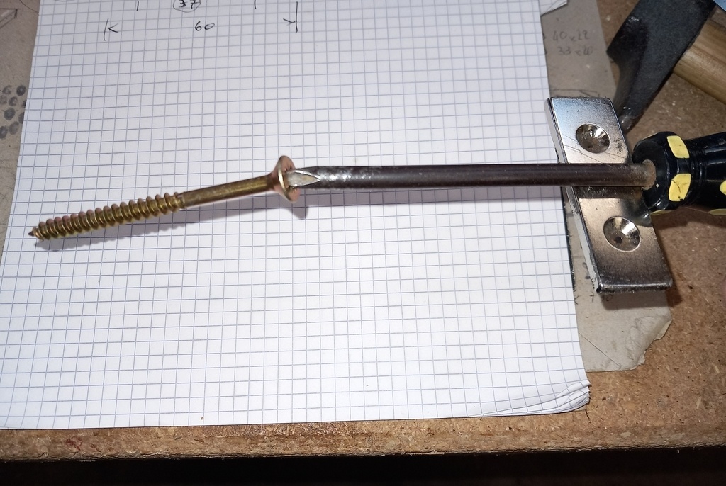

Ou pour visser avec un tournevis et vis PZ ou PH, appliquer un aimant sur la tige du tournevis.
Dans la photo ci-dessous, je me suis mis dans la pire des configurations, vis longue et lourde, empreinte trop petite du tournevis, et pourtant ça tient... sauf quand j'enlève l'aimant 😆

Medalegno :
C'est volontaire ou pas que tu ai utilisé un tournevis cruciforme Phillips avec une vis à empreinte cruciforme Pozidriv ?
(je suis un peu maniaque avec mes tournevis, je ne le fais pas...)
l'idée était de montrer qu'avec n'importe quelle vis sur n'importe quel tournevis, on pouvait la faire tenir, à l'aide d'un aimant. D'ailleurs, je n'utilise quasiment que des Torx.

Je fais parfois la démonstration inverse : pour montrer l'intérêt d'utiliser le bon tournevis cruciforme, je pose le tournevis dans la vis et j'incline la vis avec le tournevis dedans, normalement ça tient jusqu'à, à peu près, l'horizontal.
