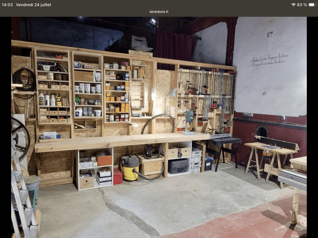

Et pour le guide parallèle, vous l’avez fabriqué où vous utilisez un
Rail en alu spécifique ?
Je l’ai fabriqué avec de la quincaillerie de chez Gabarit assistent, des Track et des molettes.
C’est polyvalent.
Ci-dessous une ancienne photo du montage. A droite sur les tréteaux. Aujourd'hui c’est sur un caisson à roulettes.
