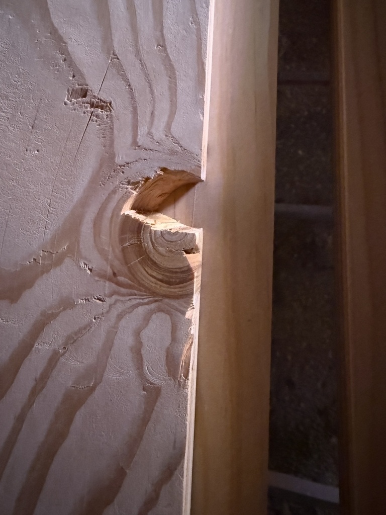

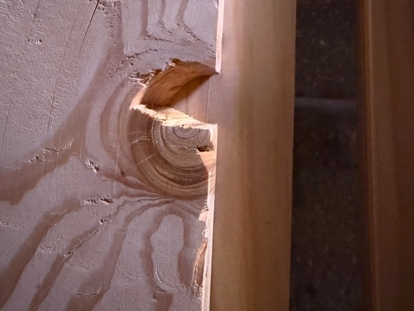

lyass94
lyass94
Exemple ce type de noeud éclaté !
Je trouve cela dommage de ne pas pouvoir utiliser cette lame alors que malgré l’éclat; elle est en très bon état

Ben, un coup de scie circulaire pour dresser le chant et enlever le défaut, pose, et au suivant...
lyass94
la lame a été scié a la largeur souhaité donc le chant ne peut être modifié !
Je peux retailler le trou et recoller une partie de douglas en lieu de place de celui ci

Avec le bois, si tu refuses ce type de défaut, que tu souhaites une pose largeur fixe ou toutes largeurs, il te faut du "clear4" (aucun nœud ou défaut sur les 4 faces) ou qualité A voire B, pas plus.
Sinon,...
Si tu as envie de tenter une réparation, ça t'appartient, personnellement je ne le recommande pas.

Le douglas vieillit bien, pas de crainte à avoir.
Si tu ne peux pas accepter quelques défauts, le bouchonnage est la meilleure solution.
Perso, je laisse comme c'est, ou je choisis des bois de meilleure qualité, selon/selon...

Je l ai entreposé 3 ans dans un abri couvert et aéré mais le souci étant que certaines planches ont des noeuds éclatés et afin d’éviter d’avoir trop de perte; je bais suivre votre technique !
Si un noeud est sur le flanc de la planche; je procède de la même manière en coupant un morceau de bois et en le collant ?
