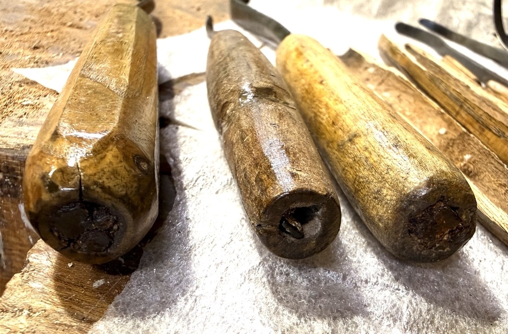

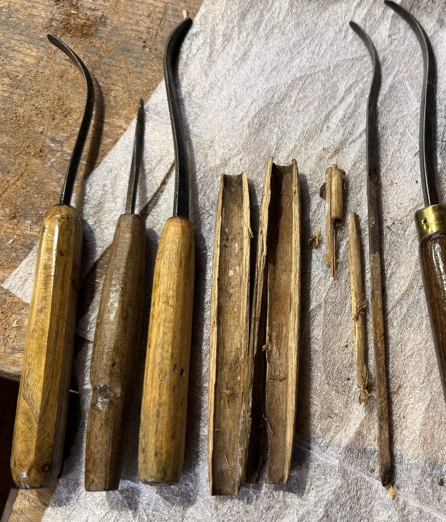

J’ai acquis de vieux fers à reparer et certains d’entre eux sont emmanchés d’une manière que je n’avais jamais vu : un morceau de bois très étroit percé d’un trou cylindrique d’une extrémité à l’autre, le fer qui occupe toute la longueur du manche est calé avec des morceaux de bois.
(j’ai ouvert un des manches pour montrer l’intérieur)
Cette curieuse technique est-elle connue ou même traditionnelle ?

les "vieux outils" artisanaux sont souvent faits comme ça, au détail près que le fer est plus long que le manche, , c'est le forgeron qui chauffe le fer au rouge avant de l'emmancher et le fer est recourbé, en général quand il est encore asse chaud pour être facilement malléable...
Dans ton cas, les fers avaient peut-être du jeu, ou les manches ont été changés et les coins ont été mis à la place de cette manipulation au fer rouge
