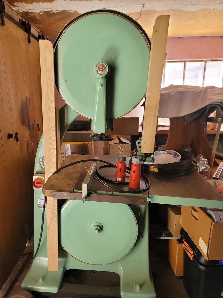

Bonjour, je vien d'acheter cette machine qui a était entièrement restaurer
Ma question et la suivante quel prise je dois mettre dessus une 16A ou une 32A

Au vu de la plaque du 16A suffit. Pour autant il y a globalement des critères à prendre en compte:

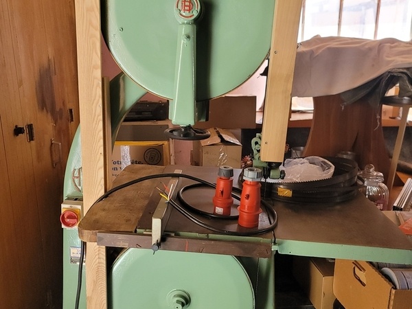

Tu as des fiches industrielles sur ta photo, il faut que l'embase présente sur ton tableau corresponde.
Il faut aussi faire attention à la protection sur ton tableau: si tu as un disjoncteur 32A, tu ne peux pas mettre une prise 16A (ni du câble en dessous de 4mm²)

Et je rajouterai un point que j'ai oublié: vérifie que tes fiches acceptent la section de fil de ton câble machine. Dans ton cas je ferai plutôt attention à la limite inférieure que supérieure.

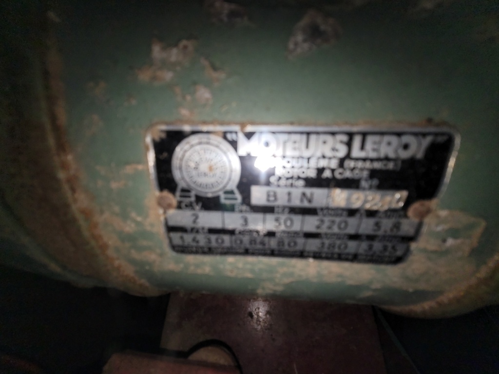

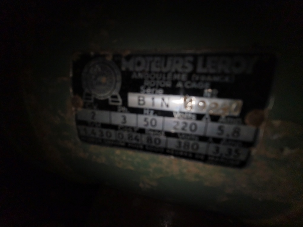

De ce que je lis, c'est un moteur triphasé 220/380. C'est un modèle ancien qui peut fonctionner avec un réseau 380 V entre phases avec un câblage en étoile ou un réseau 220V entre phases (l'ancien 110V de nos parents ou grands parents) avec un montage en triangle.
Il doit y avoir un schéma qui indique la position des barrettes suivant chaque cas.
Vu la puissance une prise tri 16A est suffisante.
Le moteur n'a pas besoin du neutre, donc tu peux choisir une prise 3P+T ou 3P+N+T, comme ça t'arrange

il te faut une prise qui corresponde au nombre de conducteurs (fils), sur cette machine logiquement c'est 4 et tu peux démarrer en direct, sans étoile triangle. D'ailleurs cela dépend également de la conception de ton interrupteur.

C'est dur de prendre en photo c'est très etroi 🤣
cela dépend du moteur et du type de démarrage avec la plaque moteur et de votre alimentation électrique il sera possible de vous renseigner et on pourra savoir si l on peu faire un démarrage Etoile triangle

Bonjour, j'aurai tendance à dire que ça dépend du moteur.
Une photo de sa plaque signalétique peut-être ?
Nathan68
J'espère quel se voie
