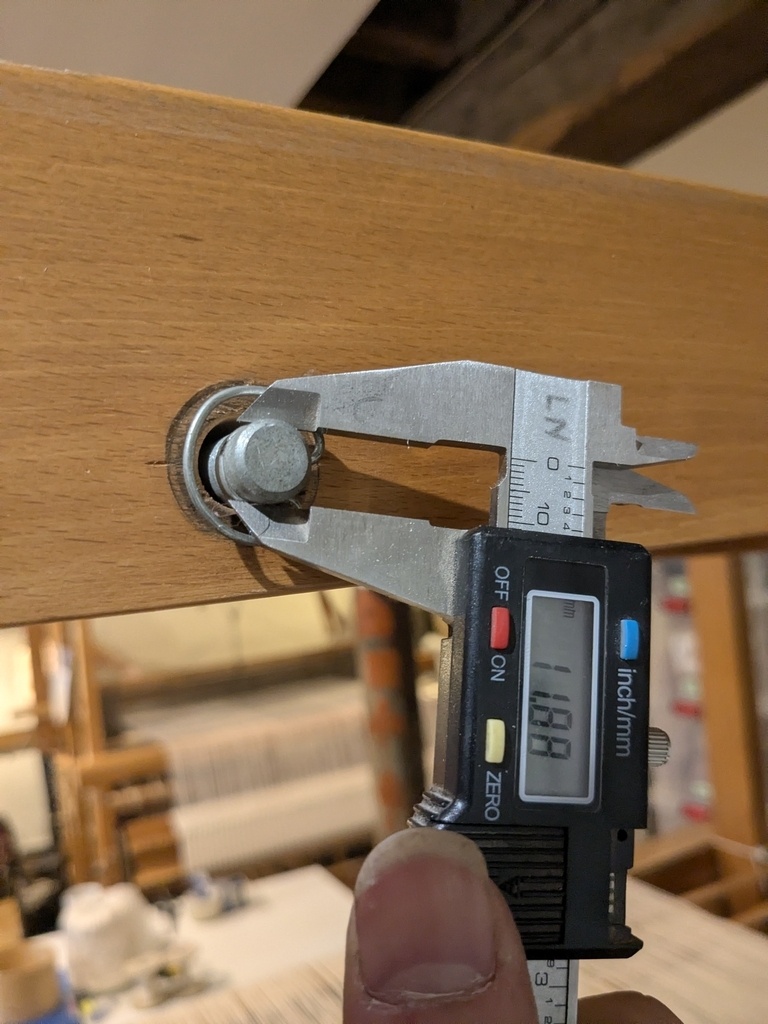

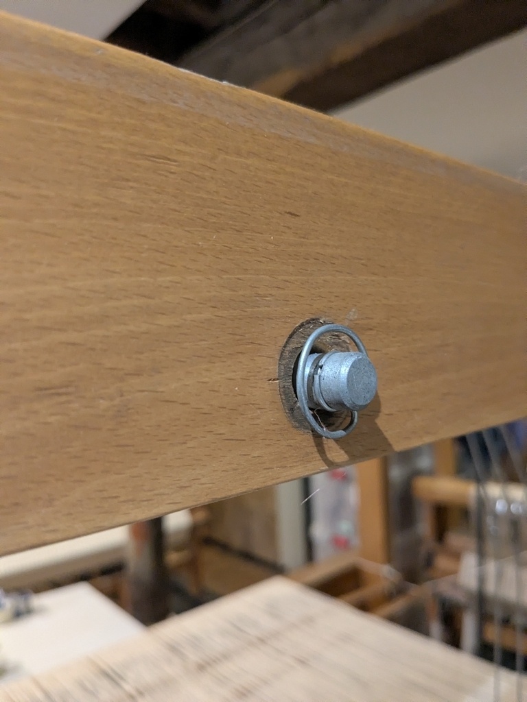

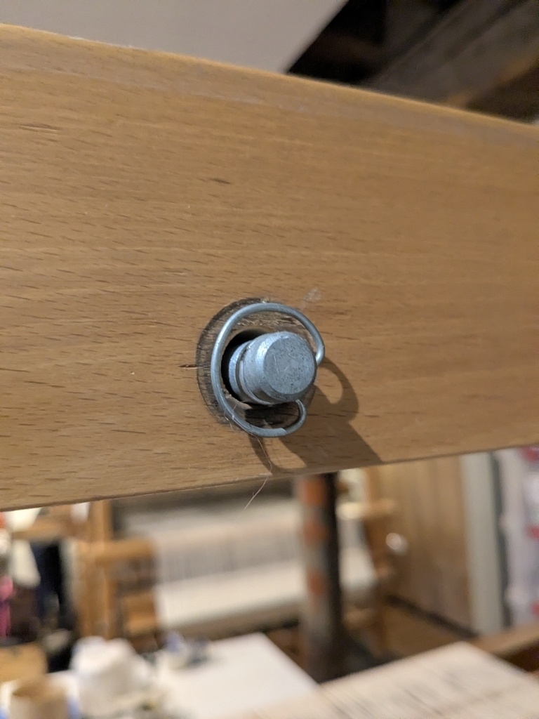

J'ai à remettre en état d'utilisation plusieurs métiers à tisser d'origine canadienne pour une bonne cliente.
Certaines tiges débouchantes sont bloquées par ces sortes de goupilles dont je ne retrouve trace nulle part. J'en ai trouvé de toutes sortes, mais aucune comparable. Visiblement le terme n'est pas le bon !
Savez-vous comment se nomme cette quincaillerie et peut-être où en trouver ?

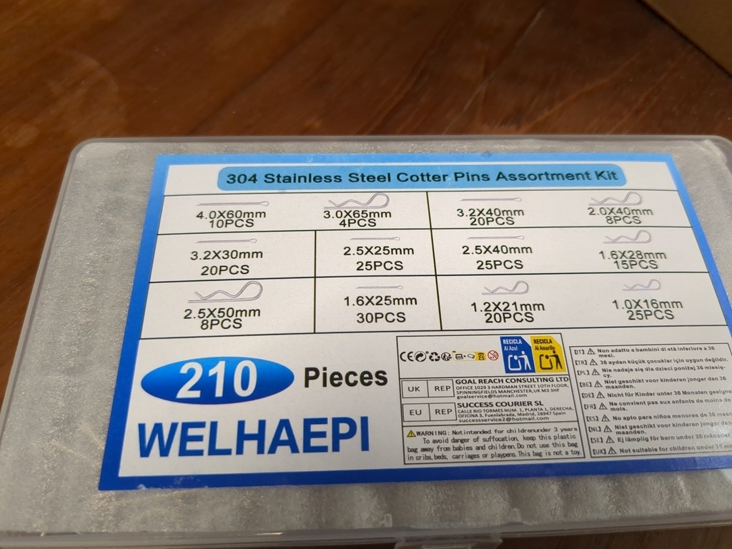

Je n'ai pas encore trouvé de solution pour les goupilles... J'ai acheté un lot comme celles ci mais soit l'ouverture est trop petite soit l'épaisseur du fil est trop grande. Bref, c'est pas bon.
Je continue de chercher et d'apprendre la variété de quincaillerie toujours étonnante!

Ne pourriez-vous remplacer ces goupilles d'axe par des circlips avec une rondelle derrière?
Ismael

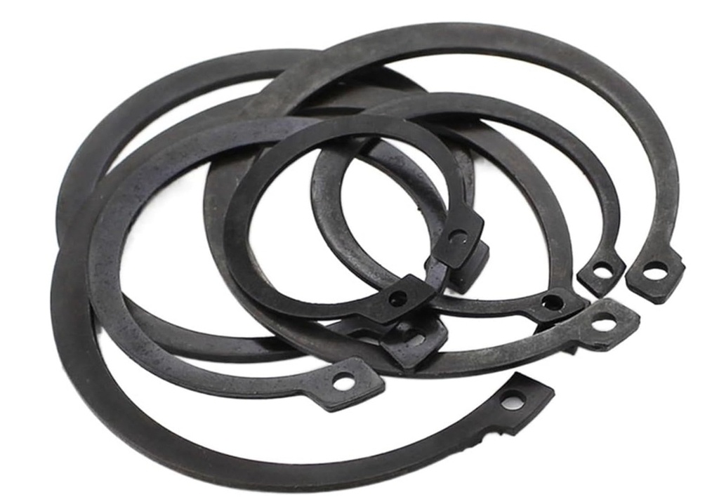

Est-ce que ça correspond à ceux en photo ? Je n'ai pas les pinces idoines, peut-on les installer avec des pinces plus communes ?
christianjacques
Ce que vous avez là, ce sont des circlips internes. Ce dont vous avez besoin sont des circlips externes comme sur la photo.
Pour les poser, il vaut mieux avoir des pinces adaptées dites pinces à circlips..
dBPs
En plus il faut vérifier que le diamètre interne du circlips est bien celui du fond de gorge (11.88 sur l'afficheur)

Apres reflexion; en mécanique lorsque la tige est en diamètre 12mm, le diamètre de la rainure est de 9mm.
Peut-être que des "clip frein d'axe" dans les bonnes dimenssions pourraient convenir

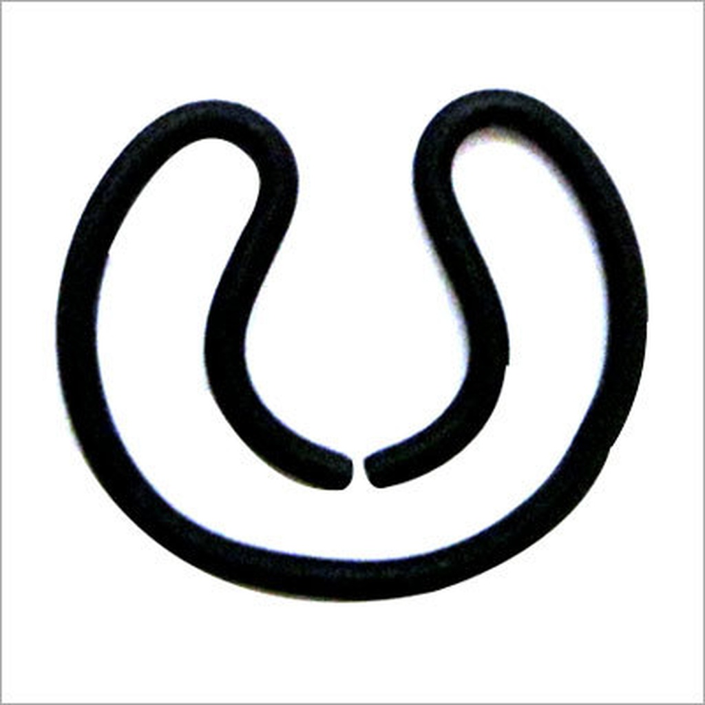

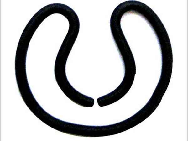

Une photo envoyée sur google n'indique pas de nom précis : circlip, c-clip, spring clip, Ringfedern... On trouve des fournisseurs en France avec les mots clés "Anneau ressort", pour des diamètres inférieurs à 15.
L'image jointe permet de trouver des fournisseurs à l'étranger. Ils ne sont pas nombreux.

Les épingles d'axe, permettant de bloquer un axe rainuré en association avec une rondelle, sont utilisées couramment en mécanique automobile (Jeep) ou agricole (New Hollande) par exemple
fr.sparex.com/...00mm-17743.html
Paul26
Il faut un percage avec celle ci, comme pour les barres d'attelage tracteur, alors que l'on parle de rainures.
je ne perd pas mon temps je refais les pièces au tour en bronze c' est plus facile a tourner
etienne desthuilliers
dBPs
Ismael Le terme est "goupille cavalier" je penses.
Une autre terme est "epingle d'axe ".
La fonction de verrouillage sera assurée avec celles que l'on trouve en France mais qui ne sont pas physiquement identiques.

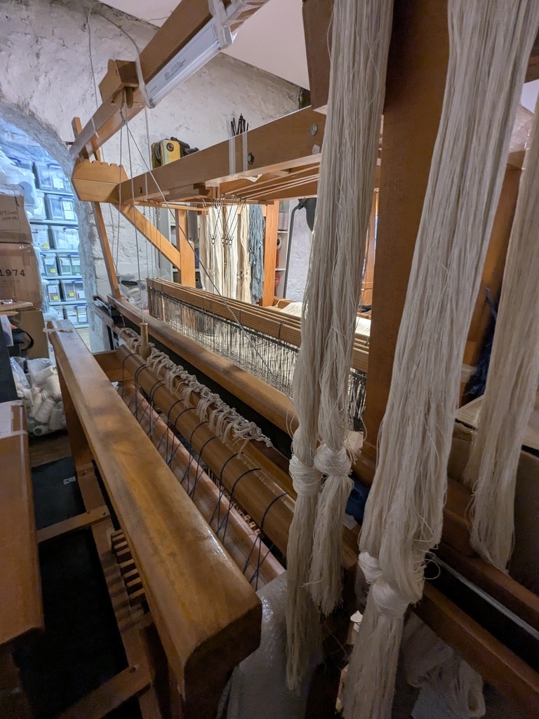

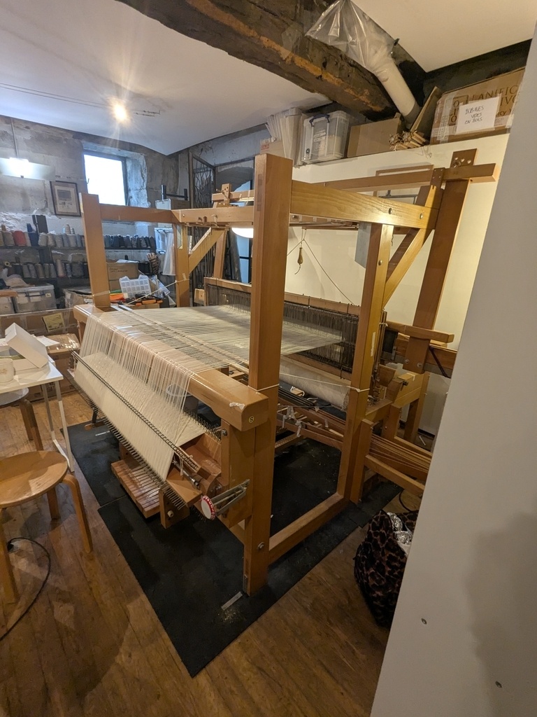

Tu peux nous montrer des photos entières des métiers ? j'adore les métiers à tisser...

Deux petites photos pour vous!
J'ai contacté quelqu'un qui a le meme métier exactement, avec le contreventement. Il a été fabriqué par ARM en Suisse.
C'est la Rolls des métiers à tisser.
Ils ne fabriquent plus, mais il y a une association qui peut peut-etre te trouver des pièces détachées ou te dire où en trouver.
