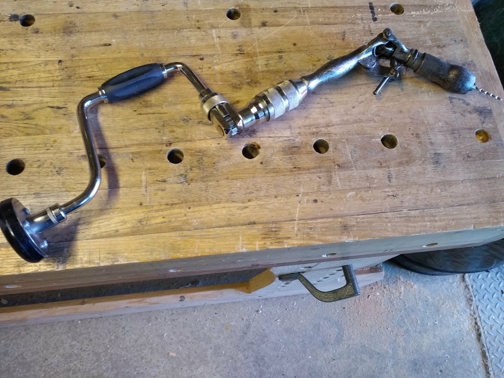

celle ci ? 😬
ok, pardon je sors ! 👉
C'est du peugeot chinois ça je reconnais 🧐
