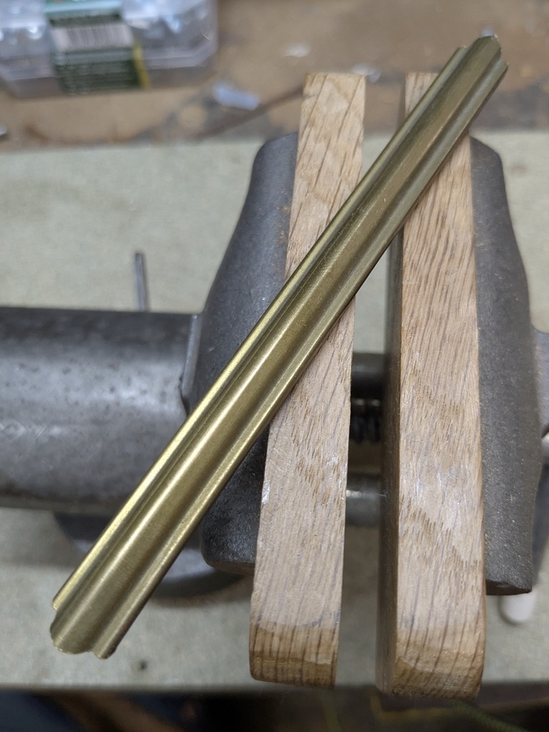

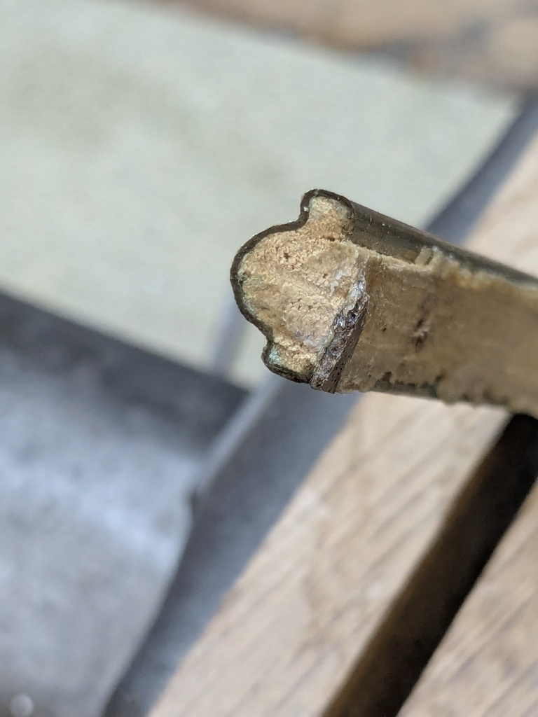

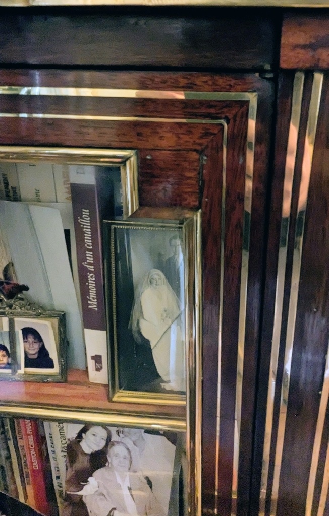

J'ai à copier des moulures manquantes sur un bonheur du jour. Jusqu'ici tout va bien, je m'apprête à réaliser un tarabiscot.
Seulement, en plus de cela, l'intégralité des moulures est recouverte d'une feuille de laiton.
Quelques photos pour mieux se rendre compte.
Comment faisaient les anciens pour une production à la chaîne ?
Et comment font les restaurateurs pour quelques centimètres ?

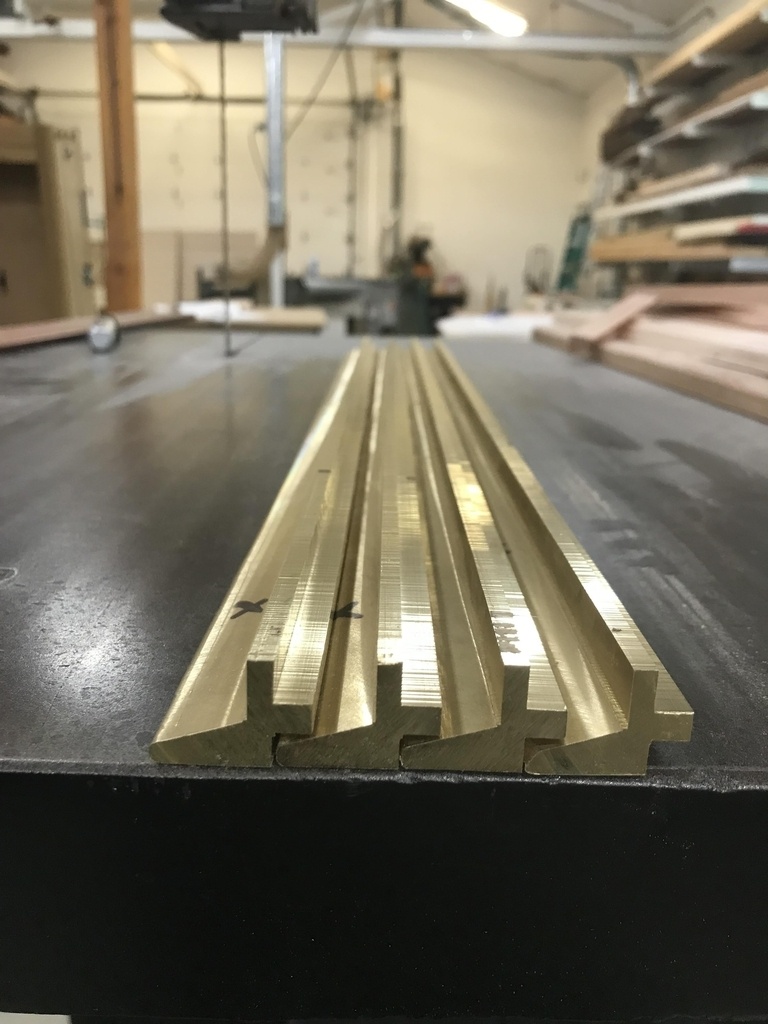

Si tu decides de faire la moulure en laiton massif , tu peux utiliser une défonceuse (sous table si possible) .il faut prendre des passes légères et prendre son temps , ça jette des copeaux de laiton partout (lunette et manches longues)
bonjour moulure manquante
pour cette longueur je la fait dans un morceau de laiton c est plus facile ou je fabrique l outil dans de l acier Attila et je vais chez un copain qui a un étau limeur,

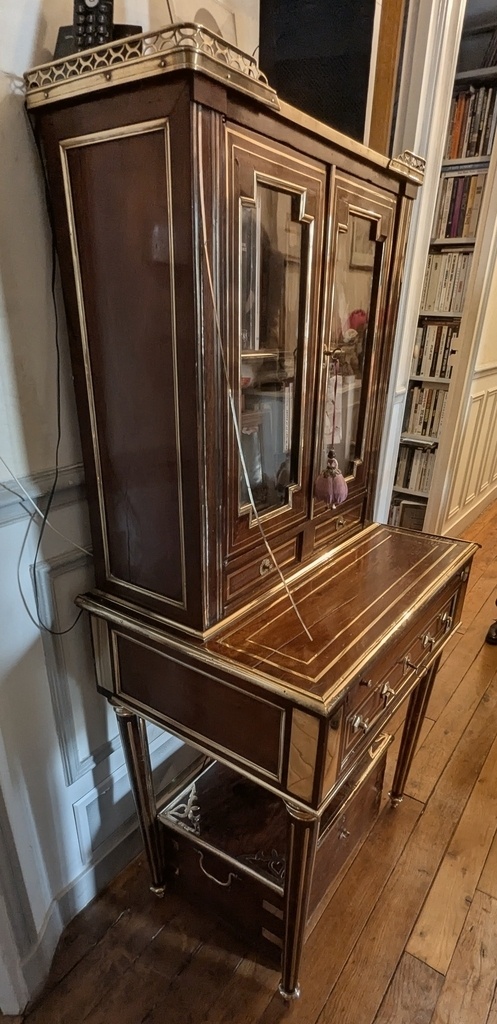

Le meuble en lui-même présente bien (cf photo) mais est de construction très simple. La structure est en sapin plaquée d'acajou (ou de noyer teinté, j'ai le chic pour me faire avoir !).

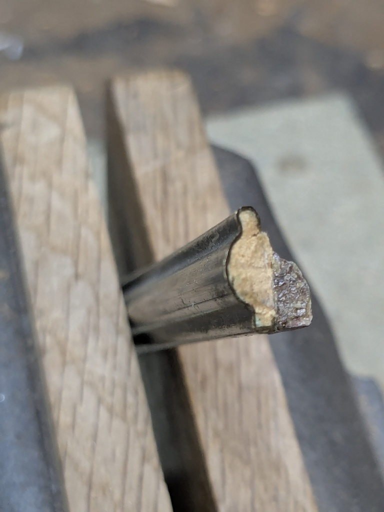

La moulure que j'ai à refaire n'est pas celle de la photo de départ. Je l'avais proposée car on voit que le métal semble replié sur la face intérieure de la moulure ce qui pouvait indiquer un processus semi-industriel...
Pour ce qui est des techniques que vous proposez :
  • recuire le laiton => il y a deux types de laiton à ma connaissance, le recuit et l'écroui. Le premier est tendre et flexible, le second cassant. Je pensais bien sûr le prendre recuit, le plus fin possible effectivement mais je n'envisageais pas la possibilité de le recuire. Je ne sais si je saurais faire... À voir

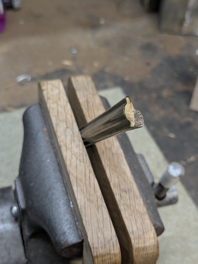

  • faire une forme / contreforme en epoxy, peut-être la solution la plus dans mes moyens. La moulure est assez simple (cf. Photo 2), une sorte de doucine. Merci pour l'idée. Peut-être travailler en plusieurs fois pour laisser le loisir au métal de se déformer.
  • former directement une baguette en laiton massif. Effectivement, excellente idée ! On dit que les outils de coupe du bois sont adaptés aux métaux non ferreux, c'est une bonne occasion de se lancer. J'imagine qu'il faudrait que la lame de mon tarabiscot soit bien épaisse et réaffutée plus souvent mais je crois que je vais tenter ça en premier.
D'ailleurs, si vous avez des conseils de fabrication de tarabiscot (outil et lame) je suis preneur : il y a bien quelques exemples sur l'air du bois mais pas tant que ça pour s'inspirer.

Et ici pour peut-être plier une feuille avec des burins arrondis autour d'une moulure. Mais pour quelques centimètres, c'est peut-être plus simple de faire un bout en laiton massif, usiné par petites passes à la défonceuse, ou avec un tarabiscot bien affuté. Pas sur de la taille à la photo, mais ça a l'air de faire autour d'1cm de large ?

je suis aussi un peu curieux de voir le meuble auquel ça appartient, on peut avoir une photo?😃
