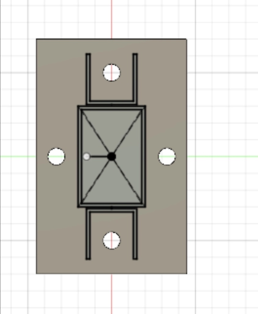

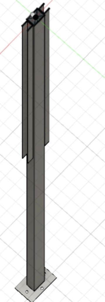

Je pose des lames de Douglas de 1520x140x22mm intercalé de 4mm entre deux glissières acier galvanisé
En milieu de lame; j installe des axes inoxydables de 8mm de diamètre avec un léger jeu afin d éviter trop de gauchissement !
Ne serait il pas pertinent de percer entièrement la lame sur un diamètre de 2mm afin que si l eau arrive dans le perçage; puisse s écouler en dehors de la lame ?

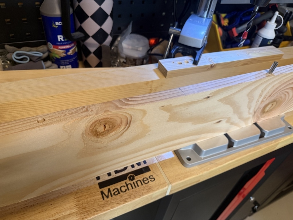

Juste pour vous montrez la réalisation de la première travée avec le saturateur !
Esthétiquement; je trouve cela joli; a voir maintenant dans le temps !

4mm de jeu entre lames, c'est peu. Même avec ces tourillons inox, la moindre déformation se verra tout de suite. Et ça fera un logement parfait pour divers insectes, et des interstices à crasse, difficiles à nettoyer.
Personnellement, j'aurai laissé plus de jeu.
Pour tes tourillons, c'est de l'inox. Donc percer au plus juste et les enfoncer à force dans le chant supérieur, afin que l'eau n'y rentre pas. Mais laisser du jeu uniquement dans les chants inférieur des lames. Plus besoin de faire de perçages d'écoulement, qui eux aussi, deviendraient vite des trous à crasse.

j ai souhaitais 4mm car afin d' éviter au maximum le vis a vis autour d'une piscine dont une partie est collé a une petite rue.
j'ai préféré laisser un jeu de 0.5mm pour les tourillons en inox de 8mm afin d'éviter lorsque le bois va travailler, qu 'il fissure à l'endroit des perçages car les lames font seulement 22mm; ce qui fait 7mm de bois entre l'extrémité de la lame et l'extrémité du perçage...
Dans l'attente de vous lire
Pour un tourillon inox de 8, percer un trou de 8, et l'y enfoncer à force. Le bois serrera autour, mais aucune raison qu'il se fende.
Et un perçage de 8,5, dans le chant inférieur de la lame du dessus.
Pour la largeur des jeux, un principe de base bien connu, que ce soit pour ta palissade, pour des lames de terrasse, ou en joints creux entre panneaux en agencement intérieur, un joint le plus fin possible est très joli, sur le papier. Sauf qu'à la moindre variation de ce jeu, ça se voit comme le nez au milieu de la figure.
Une variation de 1mm en plus ou en moins sur un joint théorique de 4, ça donnera des espaces de 3 à 5mm. Sur un jeu prévu de 8, cette même différence de +1 ou -1 se verra beaucoup moins.
Une autre solution à ton critère de brise-vue parfait, consisterait à faire une pente à 45° sur tous les chants intermédiaires des lames, pour parfaitement masquer la vue.
