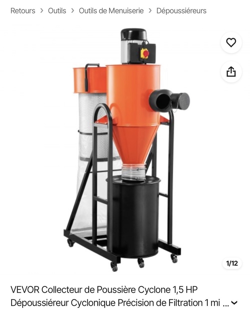

Je recherche actuellement un système d’aspiration performant pour mon atelier disposant d’un combiné à bois Robland, une scie à ruban et beaucoup d’électroportatifs!
J’avais récupéré un vieux système d’aspiration avec chaussette mais beaucoup de particules fines arrivent à passer à travers la chaussette !
Je souhaiterai un produit performant afin de récupérer le plus de particules fines possible !
J ai vu ce système cyclonique qui pourrait être intéressant…
vevor.fr/separ...251255685690754
Dans l’attente de vos conseils.

lyass94
Merci pour ton retour !
En effet ; les particules fines sont extrêmement problématique qui plus est dans un atelier qui n est pas dédié à la menuiserie !
Sa vole partout avec la chaussette et je suis en plus très sensible à la poussière !
J ai trouvé également ce système qui est peut être plus performant !
share.google/G...NepdITTPjvjYmgn
A voir si je ne peux pas coller ce système:
share.google/L...qWKzoWAWfvHb3zi
à mon aspirateur actuel en lui rajoutant une cartouche filtrante !
Car le premier modèle tourne à 2200W au lieu du second à 750W …

Alors si je puis me permettre, les systèmes d'aspiration de particules fines dans l'atelier sont à peu près inutiles pendant la journée. Celui indiqué par lamalleencoin par exemple, affiche 1320 m3/h, ce qui fait en théorie le renouvellement de l'air d'un atelier de 50 m² en 8 min (pas 5 comme ils le disent).
Mais ça, c'est juste un calcul mathématique. En pratique, l'appareil aspire ce qu'il y a autour de lui (de mémoire, jusqu'à une distance d'environ 3 fois le diamètre de sa conduite d'aspiration, c'est à dire rien). Alors il brasse un peu l'air mais globalement il ne faut pas s'imaginer qu'il va purifier l'air chargé de particules fines à 2 m de là.
Donc aspirateur en marche, c'est masque "obligatoire", après l'arrêt de l'aspirateur, c'est encore masque obligatoire pendant un certain temps (plusieurs minutes, "for sure", sans doute plus qu'on ne croit). Et ce "purificateur" n'aura d'utilité que le soir / la nuit, une fois que l'atelier est vide, où il aura le temps de renouveler l'air plusieurs fois et d'en extraire les particules. C'est toujours ça de pris qui ne se retrouve pas sur les établis, au sol et sur toutes les surfaces, qui va se remettre en suspension au premier coup de coude.
Il est donc utile la nuit, mais il ne faut pas s'imaginer qu'on peut se passer du masque grâce à cet appareil.
Effectivement complètement d'accord avec Ara .
J'ajouterai que les systèmes cyclonique quel que soit le modèle ne répondent absolument pas au problème puisque leur principe de fonctionnement repose sur la gravité. Ils récupèrent les particules les plus grosses, les plus fines continueront jusqu'au filtre final et passeront au travers. C'est pour ça qu'il faut modifier le filtre final.
fred59
+1 pour la réponse d'Ara. Et surtout pour le port du masque tout au long du travail en atelier. Un aspirateur à copeau ou portatif est complémenté par un systéme cyclone chez moi (que je travaille en intérieur ou extérieur); mais ceci méme si il améliore la capacité et ralentit l'encrassement du filtre de l'aspirateur il laissera toujours des particules à la source (ta machine). Et c'est de là que viendra les principales particules qui sont dans l'air. Aprés comme dit Ara la nuit peut se brancher un purificateur, mais de mon coté je laisse tout retomber et je passe un bon coup d'aspirateur sur les machines ayant servies ou établis (avec masque). Donc pour résumer; 1 toujours mettre un masque, 2 un aspirateur avec cyclone à chaque machine, 3 nettoyage général régulier. Pour finir, éviter les soufflettes pour nettoyer les machines; méme si je le fais c'est avec masque et dehors.
Pour répondre aussi un peu à ta question j'utilise un filtre Dust Commander S60 pour une petite D/R dewalt avec un vieux aspirateur Fox. En portatif c'est celui de Festool.

lyass94
Merci pour ces précieux conseils !
Je vais donc m'obliger en premier lieu a mettre le masque car j'avoue parfois; je zappe cette étape crucial !
Je vais essayer de trouver un système cyclonique en amont de mon aspirateur a copeaux en remplaçant la chaussette par une cartouche et ajouter un système de filtration d'air après chaque travaux importants !
Quelle est la marque de ton aspiration ? Il est peut être possible de remplacer la chaussette de filtration par une cartouche micrometrique.
