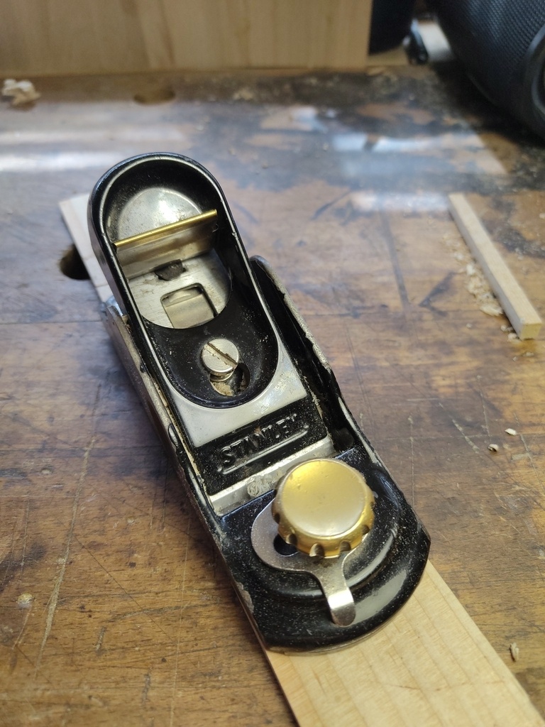

Wolfie
comme exemple de ce que j’achèterais comme rabot de paume, réglage latéral, réglage de la lumière et de la profondeur.
Qualité qui n’existe plus sur le marché pour un peu plus d’une cinquantaine d’euros avec les taxes.
Rabot de paume.
Chaluthier
J'aime assez ce modèle, le levier en laiton offre un meilleur serrage...
Avec une lame "Samouraï", à mise rapportée, c'est top...
