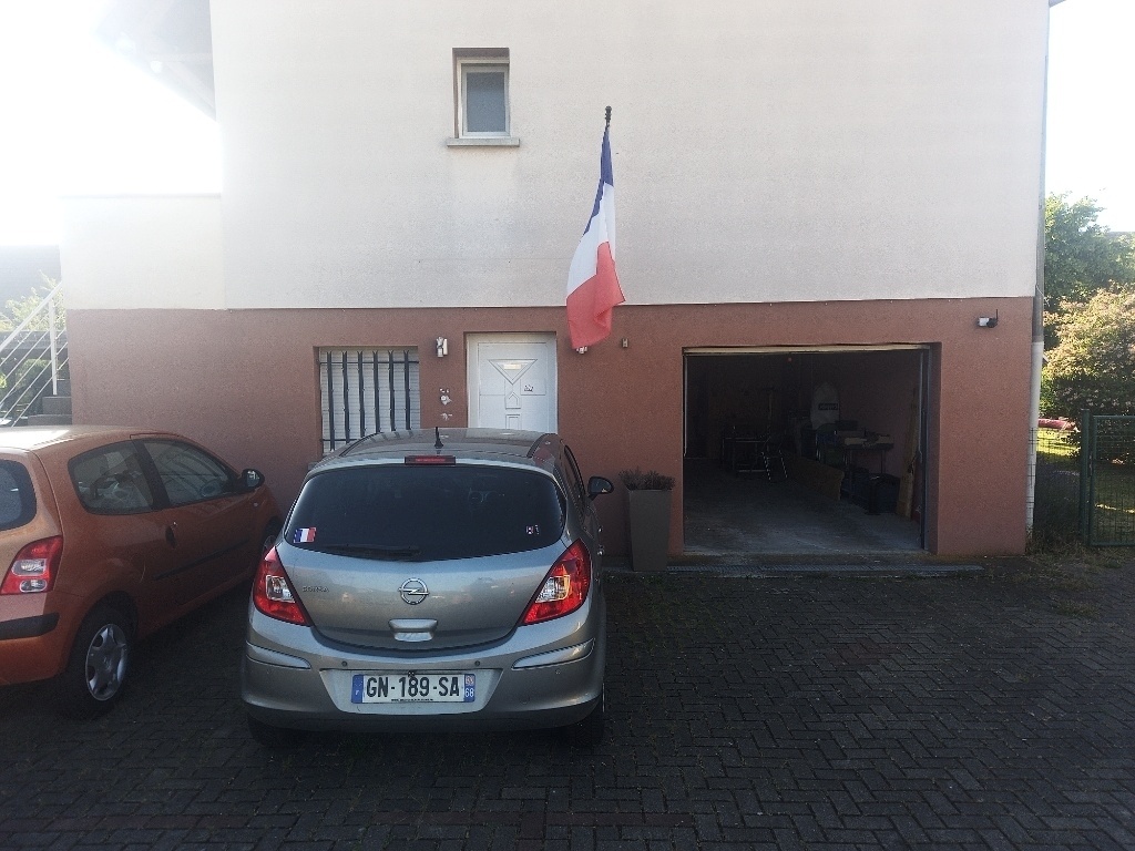

Je projette de fabriquer et d'installer une marquise solaire en bois au-dessus de ma porte de garage pour y intégrer un kit solaire Beem (420 Wc, 4 panneaux posés en ligne).
photo faite par ia ne reflete pas tout a fait se que je veus faire. car j,aimerais le faire que dans l,espace au dessus de la porte.
