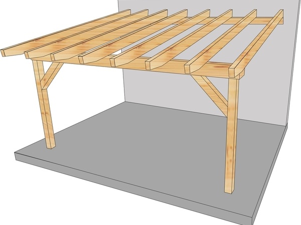

Je souhaite réaliser une pergola adossée en douglas non couverte qui le sera par des plantes grimpantes (vigne…) est-il judicieux de réaliser les assemblages par tenons / mortaises au vu des risques d’infiltration d’eau dans ces assemblages ?

bonjour la question a déjà été traité
je peint l intérieure des mortaises et les tenons avant montage
au montage je remet un coup de peinture cela colmate les joints si il y a des endroits ou l eau puisse stagner je donne deux coup de peinture a base de goudrons et si l'eau peu rester je met un coup de joint a la pompe
et sur le dessus des chevrons et les about même peinture a base de goudron
et je fait un joint a la pompe entre la muraliere et le mur du pavillon et je surveille l état de mes bois

Merci pour votre réponse. Je n'ai pas précisé que souhaite laisser le bois brut (le traiter à l'huile de lin avant montage tout au plus).
Pouvez-vous préciser ce que vous entendez par "joint a la pompe " SVP ?
Merci !
la peinture a l intérieure de l assemblage répond a votre question et n est pas visible
le passage a l'huile de lin est un cautère a une jambe de bois l' huile n 'a jamais rien protégé
de passez un coup de noire protège vos bois pour 20 ans a passez simplement sur les surfaces qui reçoivent l'eau et le soleil le joint a la pompe dans les endroit ou l eau va pouvoir s infiltre et rester

Éviter l’huile de lin en extérieur, elle est source de développement phongique.
Faire un joint mastic entre sablière et maçonerie ou désolidariser la pièce du support pour permettre un séchage rapide.
Les couvertines sont bien pour la protections des surfaces horizontales.
