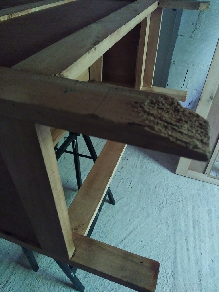

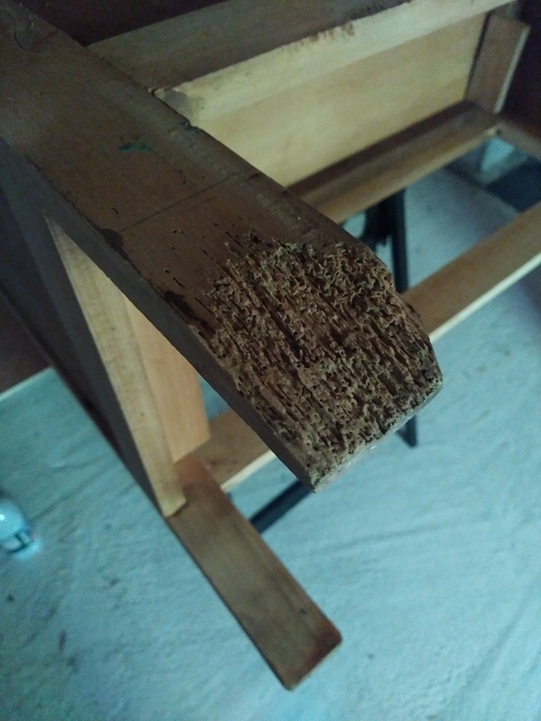

Bonjour à toutes et tous,
J'ai une armoire dont un pied a été attaqué par des insectes.
J'ai besoin de conseils pour faire une réparation donc je me tourne vers vous.
Merci d'avance pour vos propositions.
On peut s'amuser à faire un truc style "oeuvre d'art d'artisan", mais le plus simple, c'est coller bout à bout avec un gros tourillon de 15 ou 20 mm (avec un montage ad hoc pour tenir la perceuse quand on perce dans le pied).
Mais avant tout ça, vérifier que le reste du pied n'est pas aussi bouffé de l'intérieur... et le reste de l'armoire...
Penture de porte d'église
Un assemblage à mi-bois serait un bon compromis.
Je crois avoir vu celà sur un meuble de famille, je pourrai prendre une photo début de semaine prochaine.
dBPs
J'ai un homme debout comme cela sur pied arrière (chêne). C'était ainsi lorsque je l'ai acheté; d'ailleurs je ne m'en suis pas rendu compte; c'est bien plus tard que je l'ai vu avec la poussière qui marque à la jonction (il suffit juste de dépoussiérer pour que cela ne se voit plus ...)
Rob1dbois
Ce que je ferai : couper le pied en biseau au dessus de la partie abîmée.
Greffer une nouvelle pièce avec un faux tenon.
Selon votre habilité vous pouvez greffer une pièce à la dimension oú légèrement plus épaisse pour l’effleurer une fois collée.
Traiter l’ensemble et rattraper la teinte et la finition.
Si le faux tenon vous paraît trop technique. Vous pouvez coller la greffe à plat joint puis insérer des tourillons à l’aide d’une grande mèche une fois sec.
Cesweyau
Quelque chose comme une enture à sifflet Entures ?
Rob1dbois
Oui, mais pour simplifier vous pouvez soit
  • coller le sifflet à plat joint puis percer et mettre des tourillons.
  • soit faire un assemblage à faux tenon ou « pigeon »
Cela dépend du matériel que vous avez à disposition
