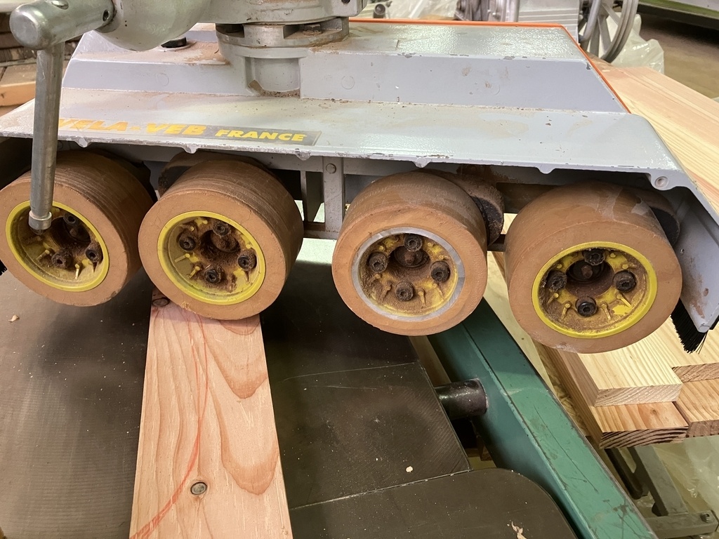

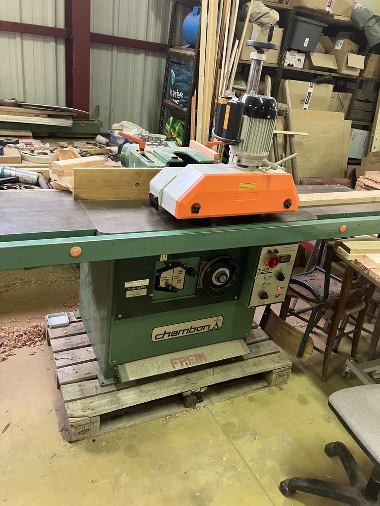

Bonjour, après un déménagement de mon atelier je suis en train de remonter mes machines une à une dans mon nouveau local et sur ma toupie j’ai un problème au niveau de l’entraîneur qui n’entraîne pas les pièces.
Les rouleaux tournent même quand ça force sur la pièce ça tourne sur la pièce de bois mais ça ne l’entraîne pas du tout, les rouleaux sont lisses brillant, je ne me rappelle pas la texture qu’ils avaient quand j’ai acheté l’entraîneur, est ce qu’il y a la possibilité de les « rénover » et que ça reparte pour au moins mon petit projet de volets ou bien vaut il mieux les changer et si oui avez vous un fournisseur à me conseiller car je n’ai pas trouvé les mêmes sur internet

commencez a paraffiner votre table de toupie
passez un coup de papier abrasif pour nettoyer vos rouleaux du 100
et vous verrez la différence
faite aussi attention a ce que vos bois n' est pas de reste de produit mis sur la degau ou la raboteuse
