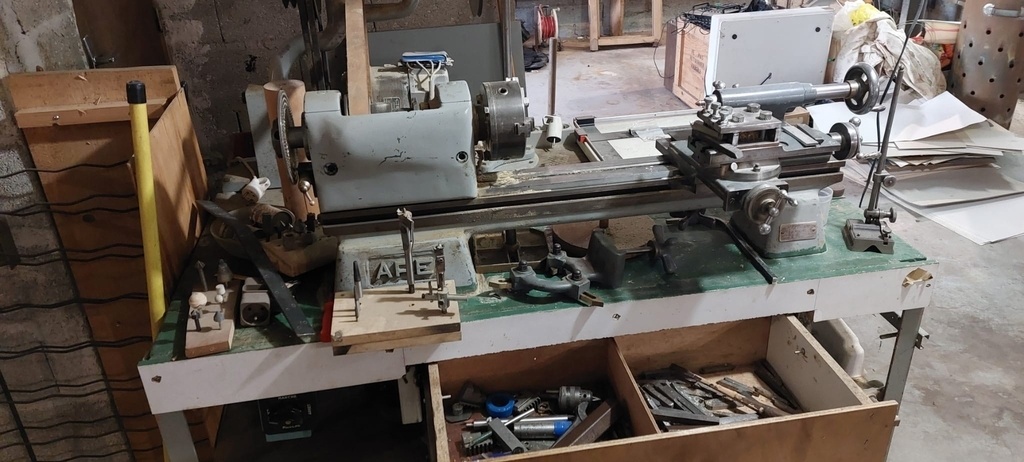

Quel genre de tour est-ce ?
On me propose de récupérer ce vieux tour à « bois » mais j’ai l’impression que c’est plus un tour à métaux.
Quelqu’un a une idée?
TempPlate
Je me doutais que c’était un tour à métaux mais j’ignorais qu’on pouvait tourner « correctement » le bois avec.
C'est bien un tour à métaux, utilisable pour du bois avec les limites déjà citées (vitesse moindre), mais aussi la taille, la nécessité d'adapter un porte outil en lieu et place de la tourelle pour utiliser des gouges classiques, et des accessoires (mandrin, contre pointe, filetage du nez de broche) pas toujours adaptés (ça dépend des modèles).
Dans ton cas le mandrin est utilisable pour du bois, mais pas super sécurisé (pour débuter, c'est pas le top)
Par contre à taille équivalente il sera bien plus lourd et solide qu'un tour à bois, il possède un diviseur et une tourelle qui offrent des possibilités nouvelles (outils à plaquette faits maison).

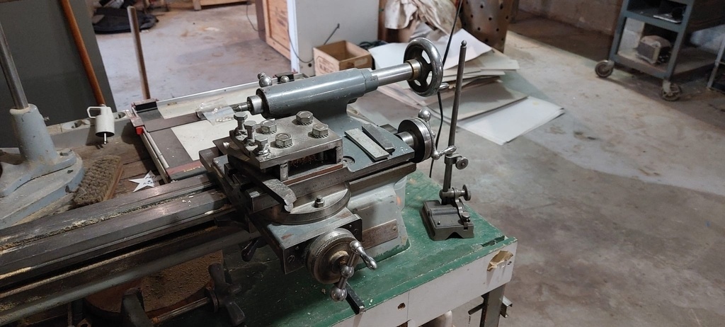

C'est un tour a métaux d'établi assez basique l ne possède pas de vis mère cela t'aurais permis de réaliser des filetage même sur le bois je constate que tu a un diviseur tu peux installer des fer plats de toupie sur la tourelle je l'ai déjà fais pour des pièces d'échec.
a savoir que le bois demande une vitesse de coupe plus grande je ne vois pas l'étagement des poulies sur ton modèle.
C'est un beau tour à métaux. On peut travailler du bois dessus, mais il tourne moins vite, donc, c'est moins bon pour l'état de surface...
(mais je tourne des petits trucs sur mon tour à métaux, et je me débrouille... L'avantage, c''est que c'est très précis)

Merci pour ta réponse. Du coup on pose les gouges sur la platine à outils ou tu utilise des outils métaux pour usiner le bois?
TempPlate J'utilise les fers qui sont sur la plate forme mobile. J'ai fait des stylos avec ce systeme. Très précis.
