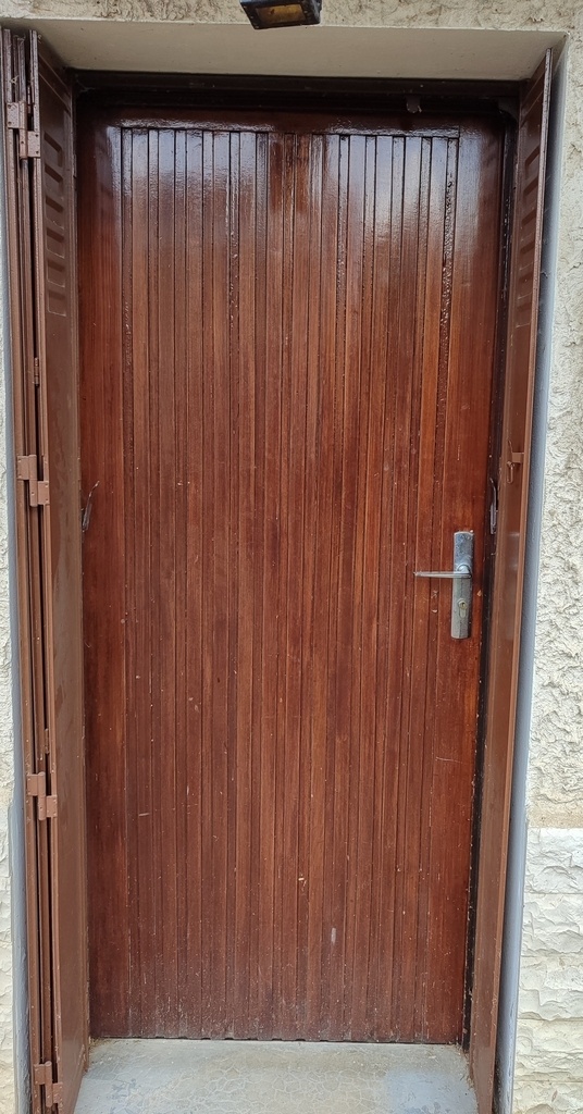

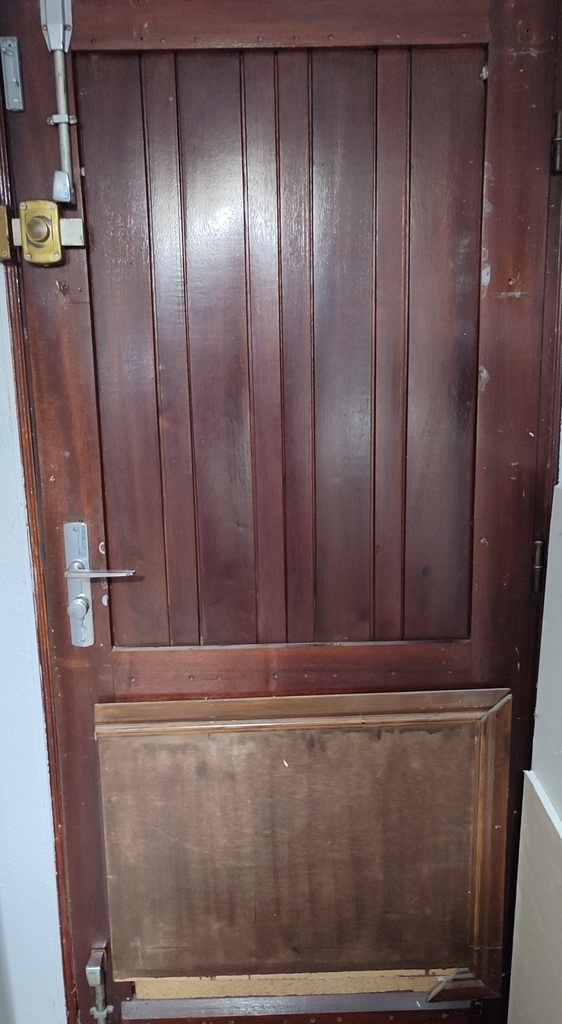

J'ai actuellement une porte pleine extérieur en bois en bon état (c'est un accès secondaire). Je souhaite la faire évoluer en modifiant la partie haute de la porte pour intégrer un double vitrage afin d'apporter de la lumière.
Vue extérieur et intérieur.

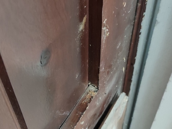

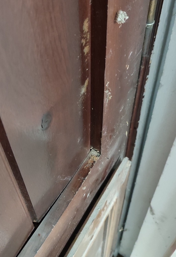

De l'intérieur on remarque qu'il y a déjà une "découpe" et elle fait 652x955x15mm. Je pensais commander une vitre sur mesure un poil plus petite pour intégrer un joint. Coté extérieur je fais une ouverture, par exemple de 645x945mm.
Mon interrogation est comment faire tenir la vitre, de simple parcloses en bois clouté ? J'ai un doute sur la résistance si la porte clac ou même si on venait à appuyer fortement sur la vitre de l'extérieur vers l'intérieur.
Avez-vous des conseils avant que je me lance ?
Ne tenez pas compte de la serrure qui va évoluer aussi.

Désolé, j'ai mis à mon message initial avec des photos et un texte plus clair.

Pour info, un double vitrage en 4x12x4 dans tes dimensions fait environ 13 kg à lui seul.
Au vu des photos, cet assemblage de porte semble peu orthodoxe, on dirait que la traverse basse et la traverse intermédiaire sont moins épaisses que les montants .
Outre les contraintes techniques pour réaliser une feuillure propre et de la fabrication de pare-closes adaptées je ne suis pas sur qu'un double vitrage soit la bonne solution au vu de son épaisseur. Je miserais sur un verre simple vitrage feuilleté épais à la place.

Plus je regarde la porte et plus je comprends le montage. Le partie extérieur a été vissé, c'est peu comme si c'était une porte intérieur qui a été transformé :(
Je te confirme que la traverse haute, intermédiaire sont moins épaisses que les montants. Elles font 15mm alors que les montant font 20mm. Tu pense que les 15mm de la traverse intermédiaire ne vont pas suffire pour supporter le poids du vitrage ?
