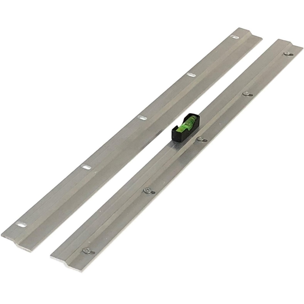

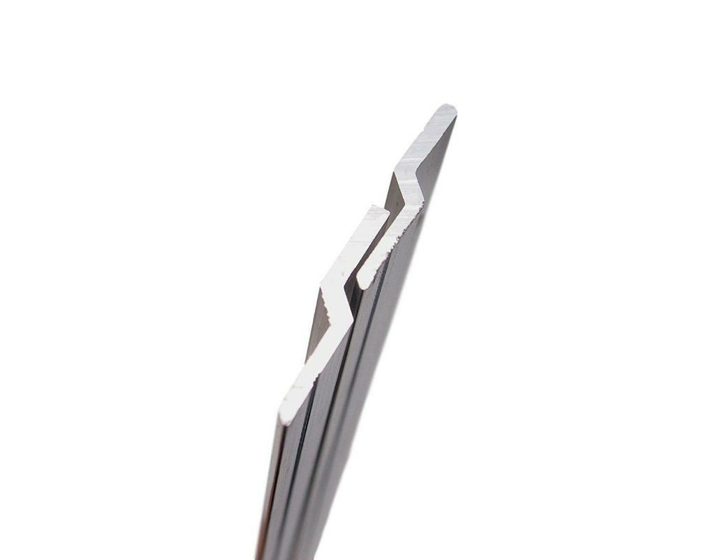

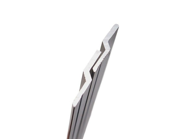

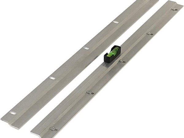

Bon ça vaut ce que ça vaut, mais je pencherais pour un système type French Cleat métallique (voir photos), mais placé donc en horizontal. 2 barrettes au plafond, 2 barrettes fixées sur tasseau dans le coffre. Tu plaques, tu pousses ça s'accroche. Et ne pas oublier la chainette de sécurité de liaison plafond/coffre, en cas de tremblement, pour éviter de se le prendre sur la chetron.
