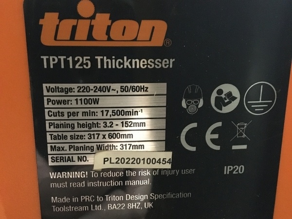

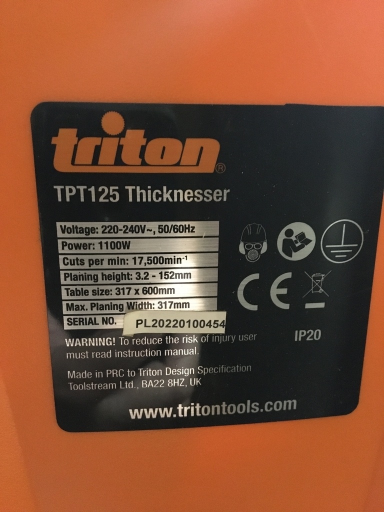

Bonjour à tous, j’ai fait l’acquisition d’une belle raboteuse TRITON TPT 125 il y a trois ans, elle a fait le job jusqu’à maintenant et elle vient de tomber en panne…
Elle a toujours fait pas mal d’étincelles mais là,depuis hier, elle ne veut plus du tout démarrer. Quand je mets sur ON, elle fait mine de tourner mais se met en sécurité direct. J’ai changé les charbons en pensant que ça résoudrait le problème mais non, pas du tout!!! Quelqu’un saurait me guider, me donner des conseils?
