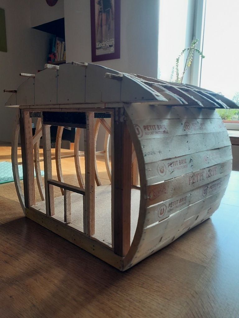

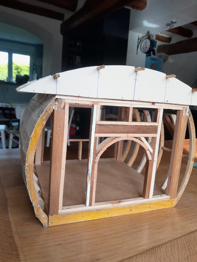

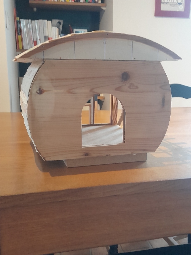

Je suis en train de réaliser une petite structure de 5m² (2.52.5) se rapprochant d'une maison hobbit ou forme champignon.

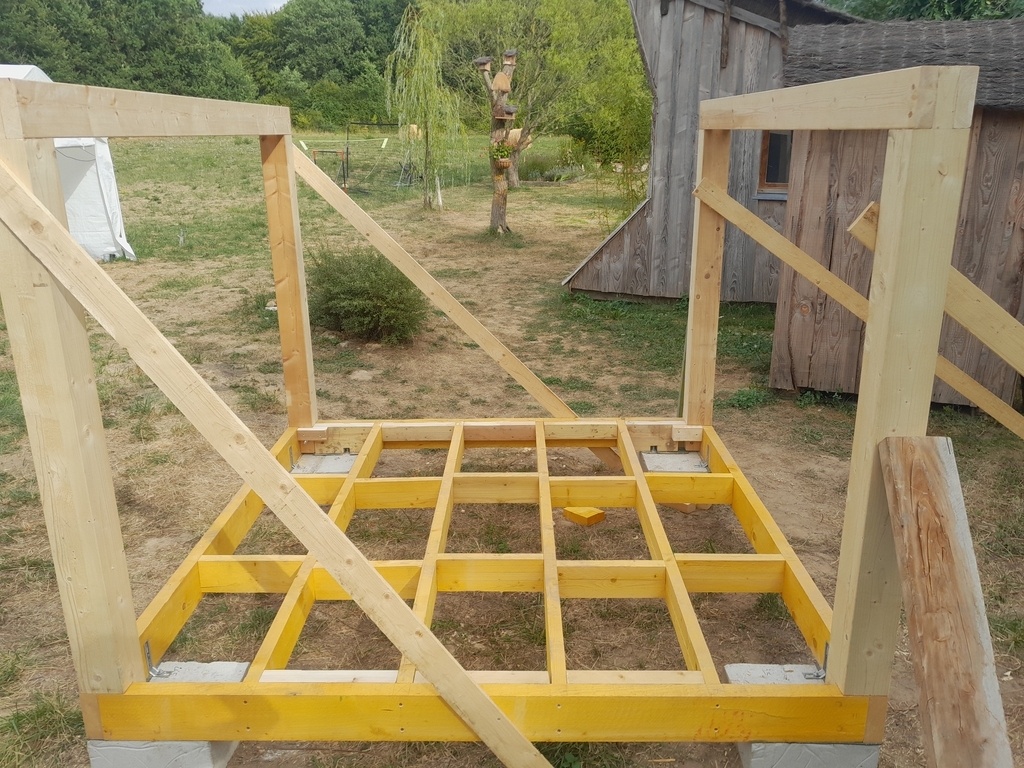

Structure posé sur dalle en bois (6,5×18) et fixée sur des plots bétons 40×40.
J'ai fait le choix d'allier une structure ossature bois (4.5×9.5)qui sera fixé sur la dalle et aux extremités sur des poteaux (14
14). Ils sont boulonés sur la dalle recevant en tête des poutres moisées 4.5×15.
Pour relier le tout je fixerai une lisse de chaînage 4.5×9.5 en partie haute.
Ma question est simple est-il nécessaire de faire des liens jonctions poteaux poutre et jonction poteauc ossature bois?
Je mets quelques photos pour mieux vous représenter mon sujet.

Pour une petite structure comme ça des aisseliers aux 4 coins devraient suffire, également sur la face avec la porte (je n’ai pas dessiné pour ne surcharger la représentation).
(Je ne suis pas charpentier)
je vous recommande d avoir des traverses entre les poteaux verticaux et des croix de saint André pour maintenir l' équerrage de la boutique
regarder les structures en pan de bois
Étienne desthuilliers maitre menuisier mais aussi charpentier
Tny
Merci pour ce retour je vais revoir ma structure autour de ma porte.je vais y installer des petites sections de poteaux qui recevront au pied une écharpe jusqu'à la partie haute sous mon moisement des poteaux actuels.
NIKITARE
il est toujours préconisé d'avoir des tasseaux espacés de 60/65 cm et d'avoir des liaisons entre eux en quinconce.
