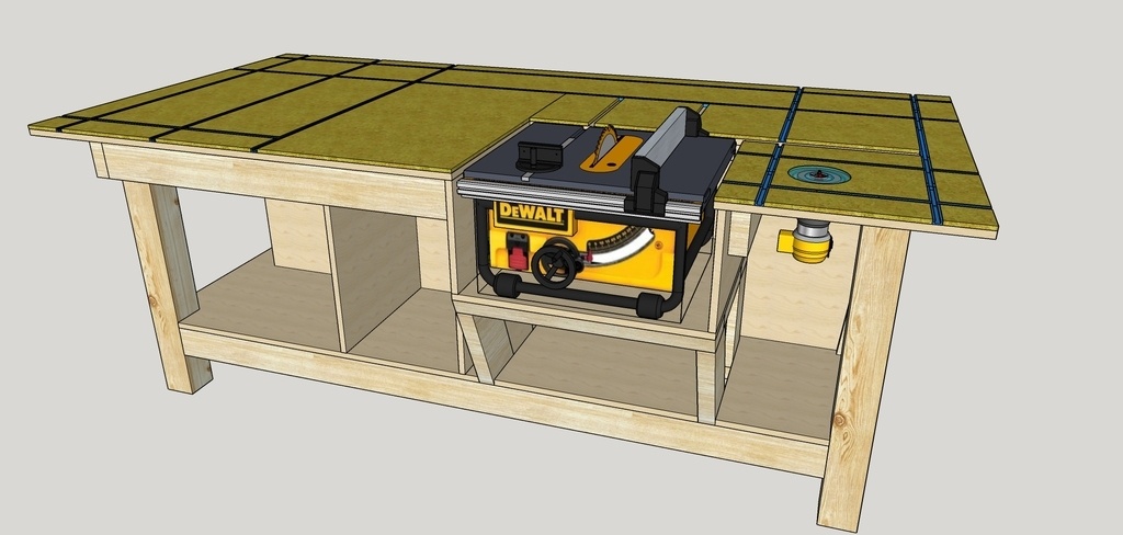

Je suis donc en train de dessiner mon futur établi en essayant d'avoir quelques choses de pratiques.
Si vous avez des conseils concernant la disposition, les rangements... ou n'importe quoi d'autres, je suis preneur. La scie sous table est une dewalt DW7491.

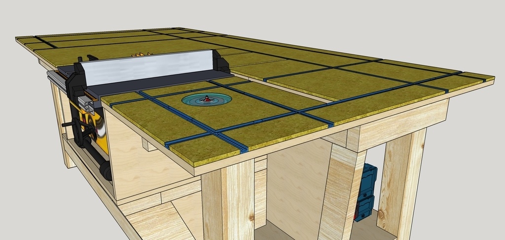

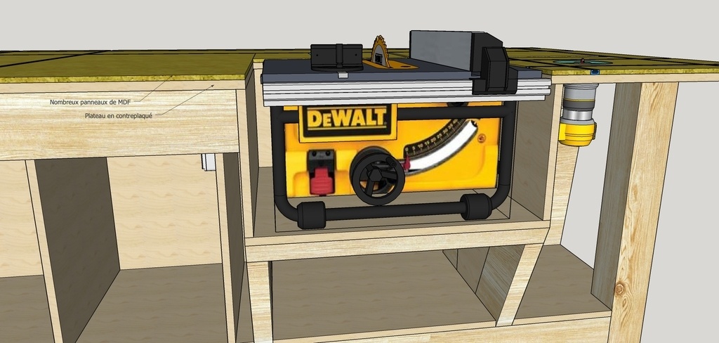

J'ai choisi d'y mettre un grand panneau de contreplaqué avec au dessus un grand nombre de panneaux de MDF qui seront échangeables s'ils sont abimés. Cela me permet d'intégrer facilement les rails sans travail de défonçage.

Je vois que tu veux pacer du MDF sur du contreplaqué. Je pense qu'il vaut mieux faire l'inverse si tu veux simplement renforcer le plateau par collage. Le CP étant plus solide que le MDF. (J'espère ne pas dire de bêtise);
J'ai trouvé intéressant ce qu'à pondu un australien (Pask Makes youtube.com/wa...h?v=yTR9kg94z9A) qui se sert de sa presse classique (à vis) pour placer 2 arrêts et ainsi l'utiliser également pour "serrer" des pièces plus importantes (panneaux ou autres).
De bonnes idées à prendre chez ce passionné.
Quoi qu'il en soit, bons copeaux !
korneo
Je mets le mdf par dessus pour pouvoir le remplacer facilement quand il est abîmé. C'est pour ça que cette partie est en différentes pièces (et aussi pour faciliter la pose des rails. Pour le plateau en contreplaqué, je le prendrais suffisamment épais pour qu'il soit solide, sachant qui y a beaucoup de renfort en dessous.
