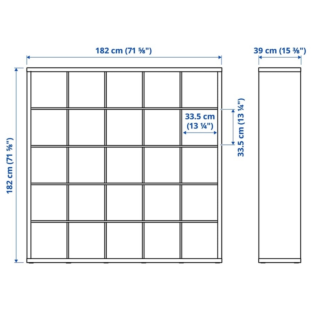

Je cherche à reproduire à l'identique une bibliothèque avec des niches comme le modèle KALLAX de nos amis Suédois 🙂.
Je vais la faire en CP PEUPLIER DE 18MM OU 22MM.
Ma question est comment assembler les séparateurs verticaux aux montants horizontaux qui eux sont vissés directement au cadre de la bibli
Sachant que les casiers ne se chevauchent pas (comme dans bcp de réalisation) , est ce que je peux utiliser des rainures avec lammelle ou la planche n'est pas assez épaisse pour recevoir des rainures de chaque côté.
Ou bien un autre assemblage 🤷‍♂️🤷‍♂️.
Je met un pseudo plan trouve sur leur site Internet.
Merci bcp
tu peux utiliser des dominos, des tourillons, des lamellos qui sont des alternatives relativement simples.

Et des fausses languettes...
effectivement mais le travail est plus conséquent
Les « montants » ça monte, donc c’est vertical.
À l’horizontal, dans ton cas c’est des tablettes.
Cette combinaison donne une idée de la conception dans une logique classique : des montants (verticaux) toute hauteur, entre lesquels il y a des tablettes.
Tu pourrais tout assembler avec des lamellos pour faire simple, rapide et pas cher.
Il faut envisager un panneau ã l’arrière pour que ça tienne debout (garantir l’équerrage).

Oui effectivement je me suis gouré dans les appellation.
En faite je voulais fixer au cadre les tablettes ( horizontale) et les séparateur à la vertical pour assurer une meilleur résistance, afin que les montants verticaux SUPPORTE les tablette horizontales.

Oui j’ai cru comprendre. Les techniques d’assemblage seraient les même.
Après ton meuble peu faire un quart de tour, selon comment tu veux que qui repose sur quoi …

Pour ma part, je ferai plutôt des montants verticaux toute hauteur fixés entre le socle et le haut du meuble, et des tablettes horizontales assemblées en rainure entre ces montants (ou posées simplement sur des taquets). Par ailleurs, ne pas oublier de prévoir des vérins judicieusement répartis sous le socle pour rattraper les défauts de ton sol, si besoin.
Je prendrai du CP de 22 pour la caisse (montants G/D et dessus/dessous), le CP de 18 pour les tablettes serai suffisant d'un point de vue mécanique ; maintint, à toi de voir pour l'esthétique...
Pour l'équerrage (contreventement) il serai quand même souhaitable de prévoir un fond total ou même partiellement dans au moins 2 des colonnes ainsi formées.

Les lamellos c’est rapide et ça tient bien.
Une alternative serait des mi-bois… avec un montage à la def ça peut aller vite également.
