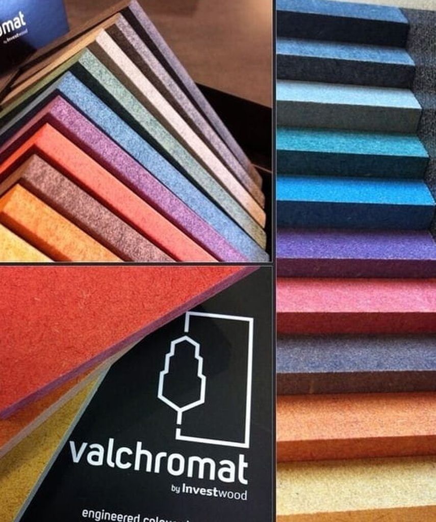

j'avais pour projet de réaliser une cuisine habillage en Valchromat +Rubio. Est ce bien raisonnable comme matériel pour des portes de cuisine je précise que le plan de travail sera en bois. J'ai lu quelques posts assez critique sur ses matériaux. j'ai pourtant vu d'autres l'utiliser :

Non... ce n'est pas raisonnable...
Le Valchro, c'est du mdf en un peu plus dur, mais pas beaucoup. Le moindre coup et il n'y a plus d'angles...
Ou alors, faire de gros arrondis, genre meubles Mado. Et encore... La moindre beugne se verra.
Faut pas le faire. Vraiment.
Nous avons fréquemment des exemples de problèmes dues à l’usage de l’un ou l’autre des produits en cuisine.
Alors combinés…
C’est un combo pour des bibliothèques à la limite.
Etign
Apres reflexion, certes c'est du mdf, c'est sensible aux chocs. Mais comme le bois et tout les panneau melaminé avec chant abs qui equipent au moins 90% des cuisine aujourd'hui. Sans parler des portes laquées sur base mdf
Donc un gros coup de manche de casserole fera des degats dans n'importe quelles portes de cuisine.
Au pire la porte en valcro tu peux la reparer, refaire un chanfrein ou une incrustation et revernir parce que c'est teinté masse. Pour moi c'est loin d'etre la pire des solution en cuisine. Là où une porte mela ou laqué sera plus compliqué a reparer
Par contre il faut un vrai vernis qui va bien l'isoler de l'humidité (polyurethane par exemple)
Pour l'épaisseur je te conseil le 19mm, ça fait plus qualitatif

Quant à l'utilisation du valchromat je rejoins Kentaro.

Concernant le valchromat, j'ai moi-même fabriqué une cuisine pour une personne de mon entourage, et c'est quand même hyper dense et dure comme matière. Je ne suis pas d'accord sur le fait que ca va faire des marques avec des choxs, même sans traitement c'est compliqué de l'abimer. J'ai fait tomber une fois un panneau, et le coin s'est à peine abimé... Pour moi, moyennant le traitement que j'ai indiqué ci-dessus, c'est envisageable dans une cuisine. Après il ne faut pas non plus s'attendre à des miracles, au même titre qu'un bois massif, il faudra prévoir un entretien du vernis de temps en temps sinon ca va mal vieillir...
