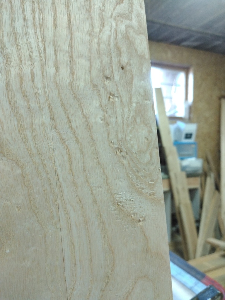

J'ai en ma possession un beau stock de frêne que j'ai scié, stocké et que maintenant j'utilise pour mes projets personnels
Je le trouve vraiment très beau mais ce n'est pas sans soucis
Il est bourré de contrefil.
Fers neufs sur la raboteuse, toutes petites passes, un peu en biais quand je peux rien à faire c'est un carnage
J'imagine qu'il n'y a pas beaucoup de solutions a mon problème mais je me demandais si un arbre hélicoïdal à plaquettes permettrait de limiter les dégâts
J'essaie de mettre des photos dès que possible
Merci à vous pour vos conseils

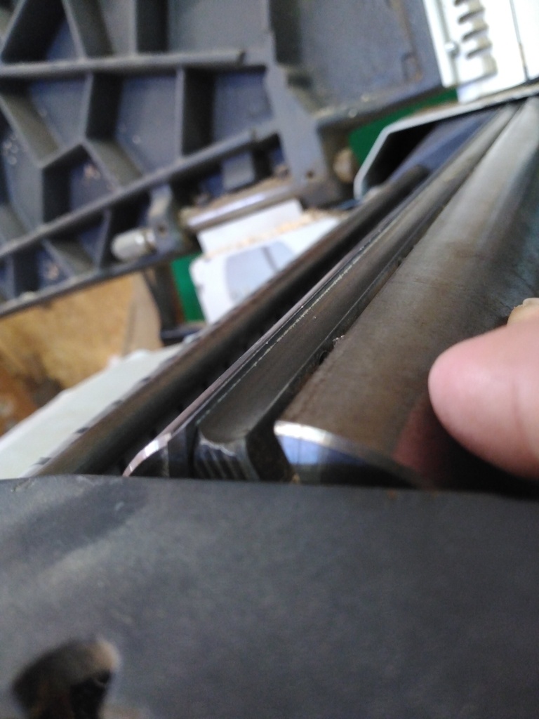

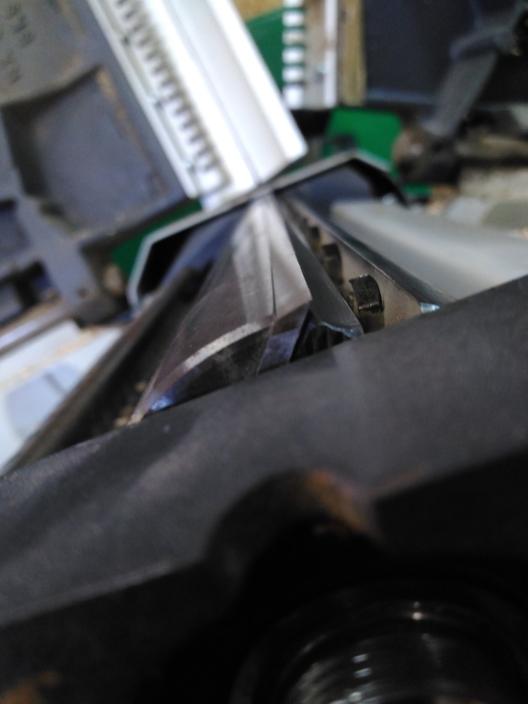

Voici deux photos des fers par rapport à l'arbre j'imagine que plus ils ont écarté pire c'est ?
MIBH
Les fers neufs ou affûtés présente tous des rayures sur le biseau donc ce n'est pas forcément l'idéal ou du moins pas longtemps ?
La machine est une robland nxsd 410, pas de réglage possible pour l'avancement à moins de faire faire un pignon sur mesure, je vais y réfléchir
Quant aux placement des fers sur l'arbre j'ai un petit gabarit aimanter que j'ai eu avec la machine, dans tous les cas je vous fais une photo demain pour avoir votre avis

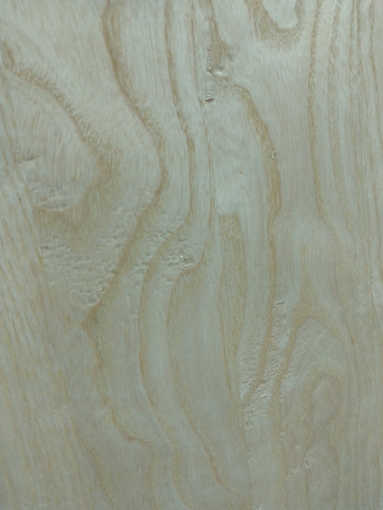

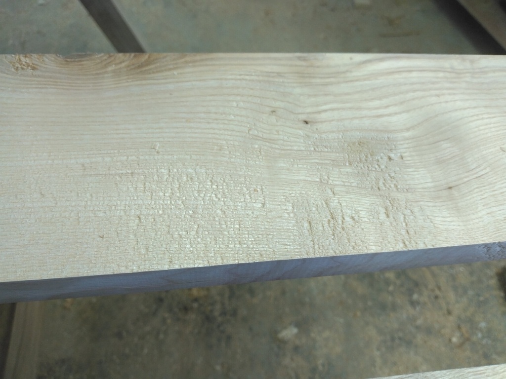

Ton frêne sur les photos , notamment la première présente des nœuds et donc des contre fils.
Des très petites passes minimiseront le problème sans le résoudre, ensuite il va te falloir racler ou poncer.
Je pense que c'est la qualité de ton bois qui est en cause.
MIBH
Merci pour votre réponse
Oui la première photo je suis d'accord pour le nœud mais même d'autres parties sans noeud le problème est là
On dirait que le bois fait des "ondes" je passe dans un sens les éclats sont d'un côté, je retourne et repasse dans l'autre sens les éclats apparaissent de l'autre côté
