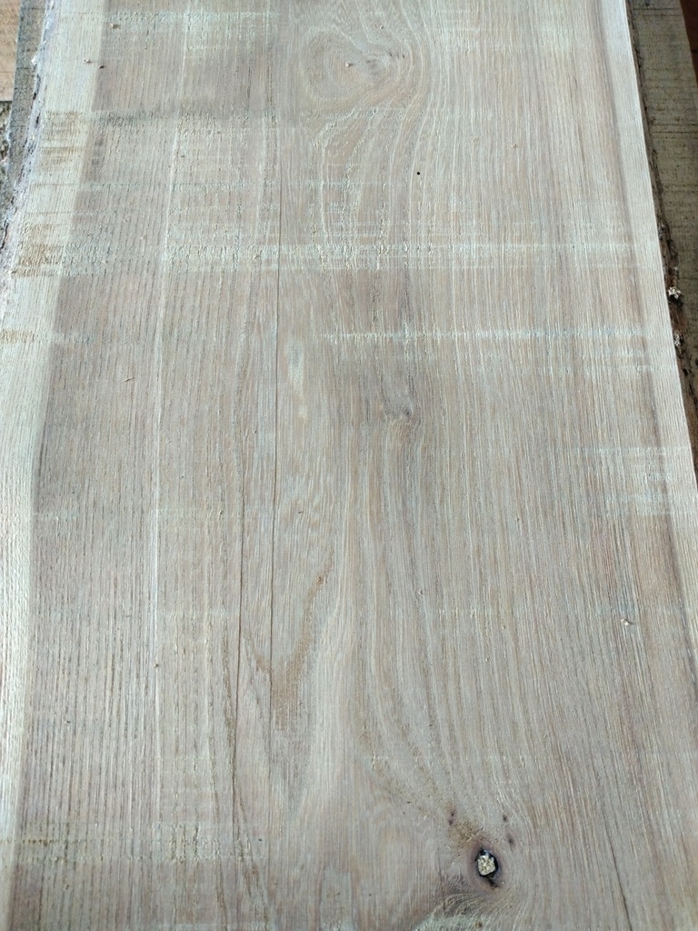

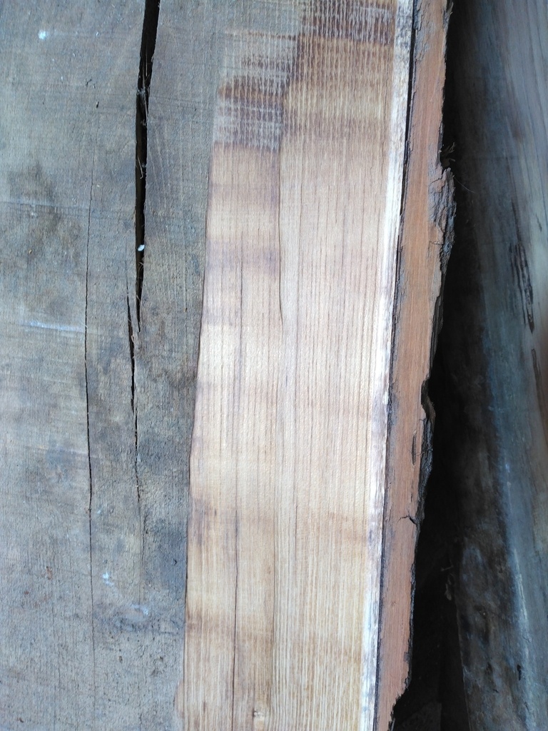

J'ai eu l'occasion d'acheter un lot de bois complet. Chêne, frêne, merisier quelques bout de noyer et ça. Dans les racks ça faisait blanc pour le premier je pensais à du frêne aussi mais voilà après un coup de rabot je pense que ce n'en ai pas ( deux premières photos). Quelqu'un saurait il me dire j'ai bien une idée mais je ne suis pas certain.

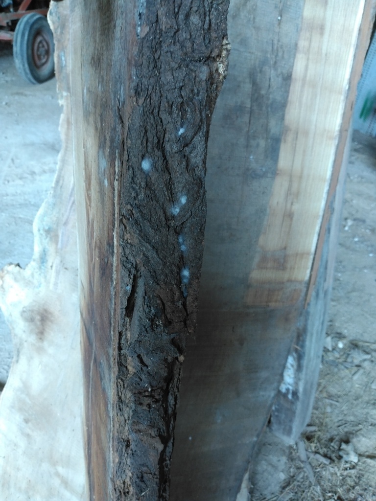

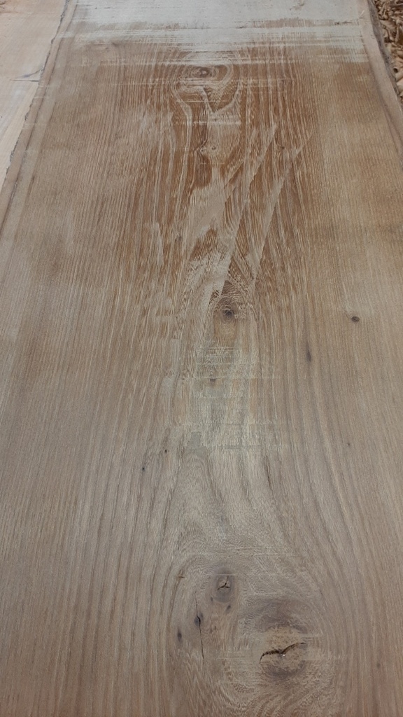

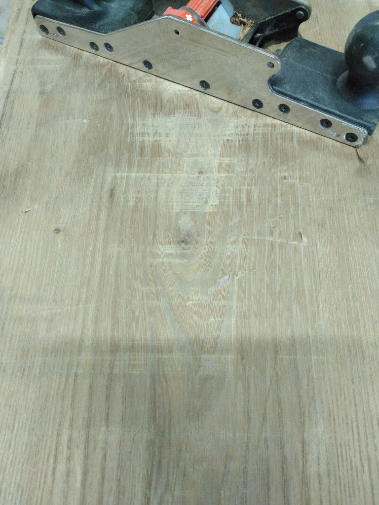

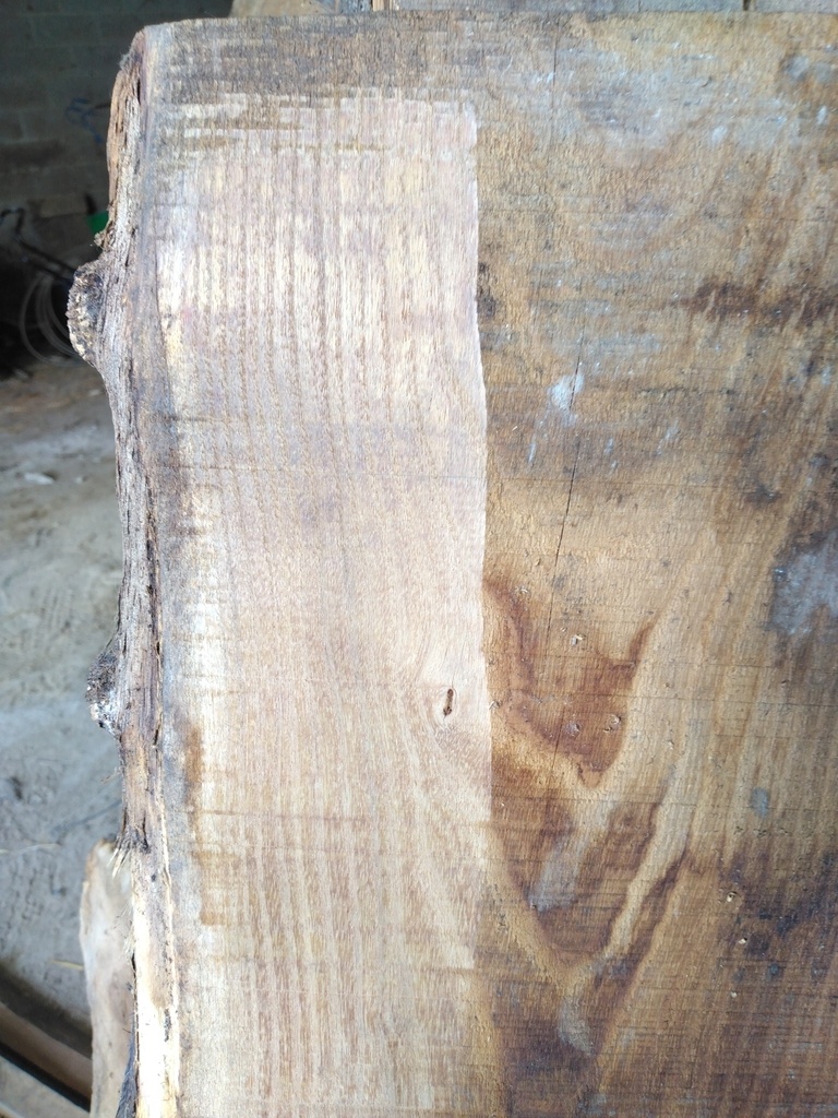

Ensuite il y a quelques plateau de ce bois ( photo 3-4et 5 de l'écorce) pareil je ne sais pas trop dire

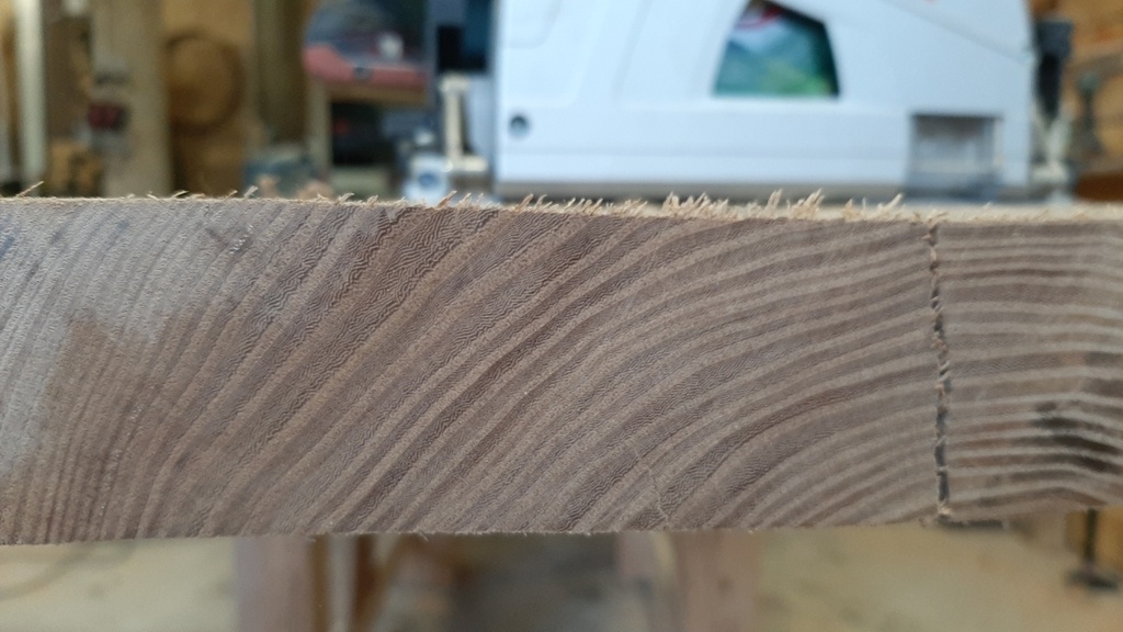

Je remets deux photos du premier bois mais ça ne rend pas pareil en photo la teinte
A la vue de ces nouvelles photos, je confirme ce que je disais précédemment.
1, 2 et maintenant 6 et 7, il s'agit bien d'orme.
Et toujours du châtaigner pour les 3 et 4. Même si du châtaigner récemment coupé est généralement plus clair, celui là, à la vue de ce qui a été passé au rabot, à été stocké très longtemps, et/ou dans un environnement favorisant un brunissement de sa surface.
Pour la 3eme photo, toujours pas mieux. Au peu qu'on puisse en distinguer, ça peut être plein de chose.
ah là c'est clair que c'est de l'orme pour ces deux photos !

C'est de l'orme, comme souvent dans les questions "quel est ce bois ?" 😇
La photo 2 présente le grain très typique de l'orme, avec une maille en zigzag.

Bonjour et merci BeauLeRabot c'est l'idée que j'avais aussi mais n'en ayant jamais vu...
Vous pensez que les trois dernières photos ce serait ça aussi ? Ça se ressemble beaucoup

Oui ça semble être le même, juste plus exposé aux aléas du temps.
yep, avec la photo en bois de bout, plus de doute, c'est de l'orme sur les deux premières photos
pour moi 1 et 2 chataigner aussi, et 3-4-5 acacia ou robinier

C'est vrai que ça ressemble au fil du châtaignier mais la couleur est bien différente. J'ai remis deux photos pour le premier bois
Pour le 3_4_5 au début je pensais aussi à de l'acacia mais c'est censé être plutôt jaune verdâtre ?
pour le premier c'est vrai qu'il y a un peu la maille de l'orme, et la photo en bois de bout confirme. cela dit ça pourrait être acacia aussi.
mais pour le robinier je pense que la couleur peut vraiment varier. mais la couleur des photos pour moi correspond bien, un jaune pâle. (mais on au aussi un peu le glacis de l'orme). l'écorce fait bien vieil acacia, mais je ne sais pas a quoi ressemble une écorce d'orme... le petit aubier blanc bien marqué fait très acacia aussi. mais comme toujours, pas facile d'être affirmatif sur quelques photos sans pouvoir bouger et toucher le bois en vraie lumière... bref, pas de certitude, mais je pencherais orme pour 1 et 2 puis acacia.
La photo 3 me fait beaucoup penser à du robinier.

Sur le coup en voyant l'écorce ( photos 5)surtout j'ai pensé à ça aussi mais j'ai vu en farfouillant sur internet qu'il existe de l'orme champêtre à écorce liégeuse....et ça ressemble beaucoup à mon bout d'écorce
Alors il faudrait apporter d'autres éléments pour trancher.
Une vue en bois de bout, bien propre, aiderait beaucoup.
Une vue sur quartier et sur dosse, en mode macro aussi, car l'orme est assez typique. Là on est trop loin !!
Pour moi, les 2 premières photos montrent de l'orme
Les 2 suivantes semblent être du châtaigner.
Et la dernière... trop peu claire et visible pour y discerner quoi que ce soit.

Peut être de l’orme ?

On dirait bien du châtaignier.

Je ne pense pas le bois est plutôt brun ( ça ne se voit pas bien mon téléphone n'est pas terrible pour les photos) j'en referai avec celui de ma compagne ça se verra mieux
