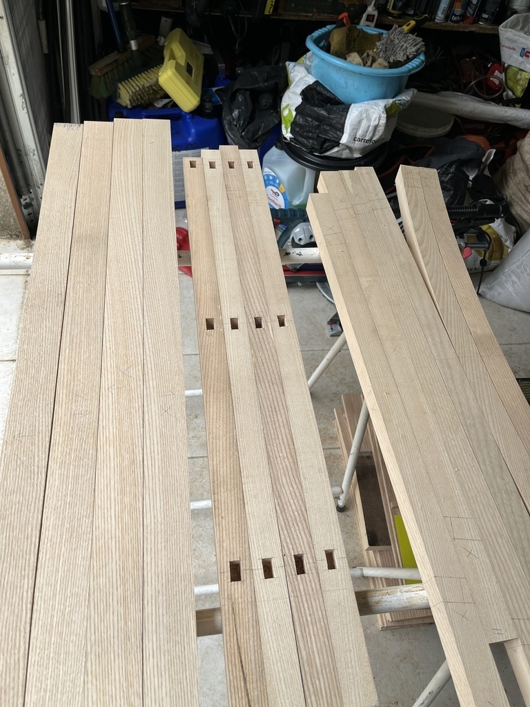

Pour des projets personnels (berceau, rangements, mobilier de taille moyenne, etc), je suis à la recherche d'une dégauchisseuse pour compléter ma raboteuse Metabo DH330. Sauf que je n'ai pas d'atelier. J'ai de la place pour entreposer quelques machines dans un garage, mais je travaille dans le jardin. J'aimerais donc une dégauchisseuse "d'établi" ou a minima déplaçable facilement, en monophasé.

Je suis bien d’accord, mais quand on a pas d’atelier, c’est un jouet qui fonctionne quand même très bien ! Je l’ai utilisée pour dégauchir et raboter du frêne pour un berceau à bascule et elle m’a bien aidée. Par contre mon problème c’est pour faire le chant à 90°, et même à la scie sur table (de chantier) je n’arrivais pas à avoir une surface assez propre et plane à mon goût sur des morceaux plus longs…
