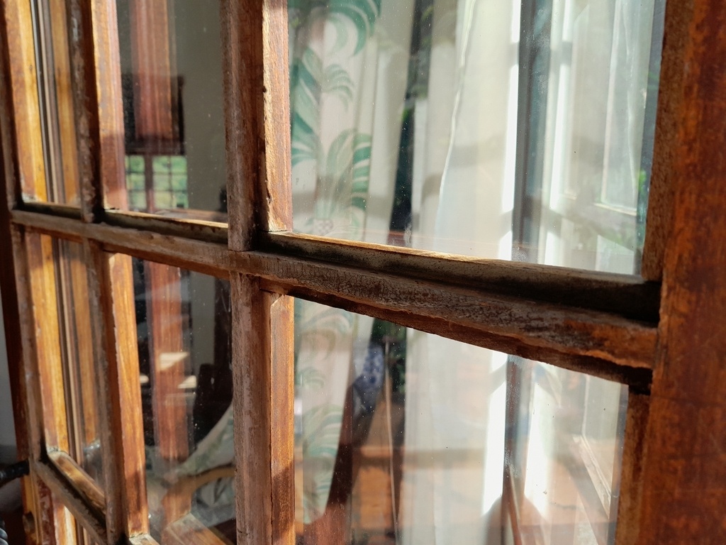

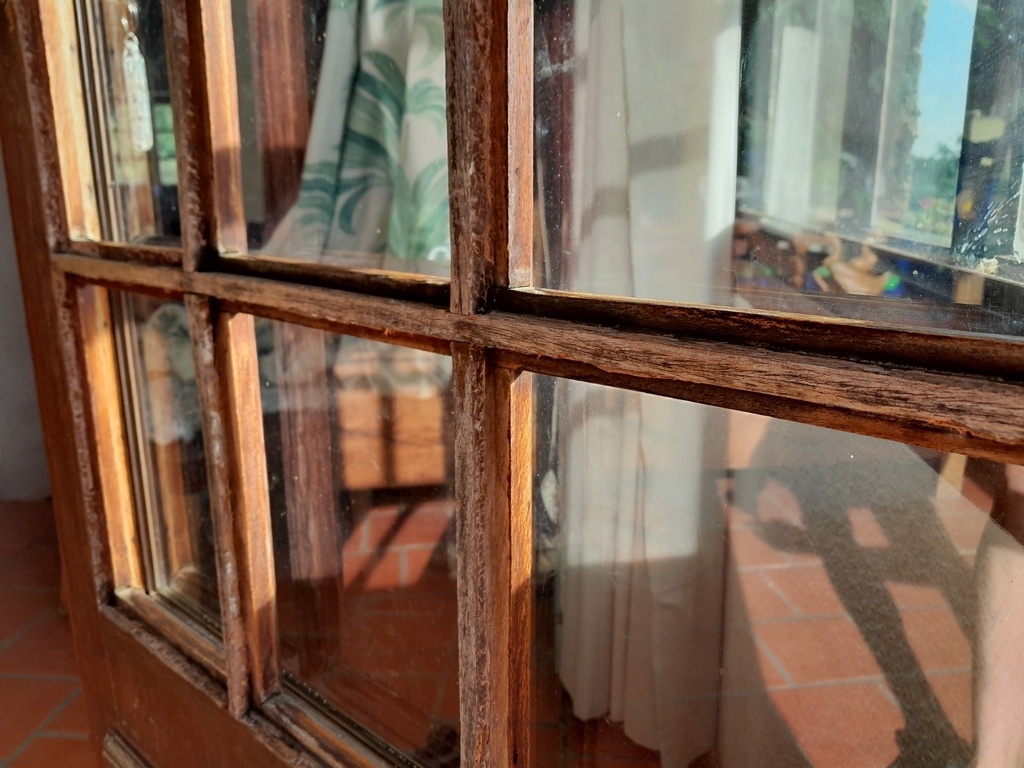

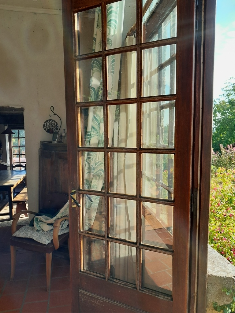

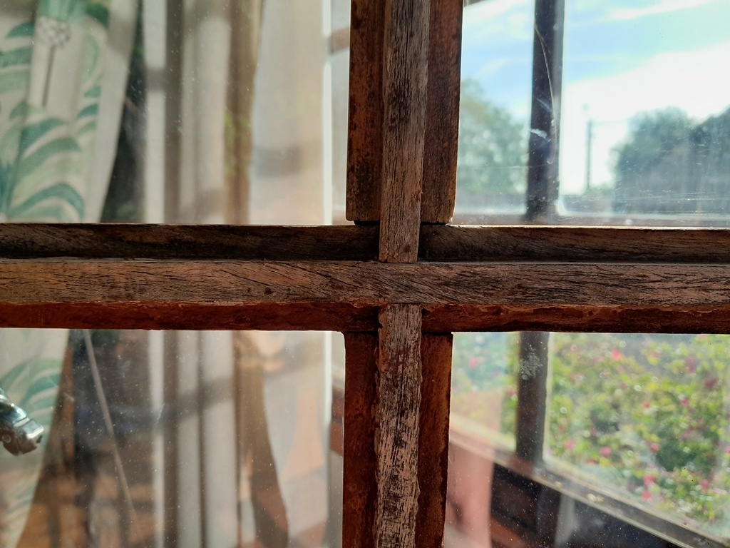

J'entreprends la rénovation du mastic vitrier d'une vieille porte en bois,
Elle a 18 petits carreaux, j'aurais aimer ne lui laisser que 3 grands vitrages pour gagner en luminosité.
Est ce que je peux juste couper les petits bois verticaux et enlever la moitie des bois horizontaux et garder une structure assez solide pour le vitrage?
Je suis assez limitée en outillage et budget, ce qui explique que je bricole un peu.
Je n'ai pas la porte sous la main mais je dirai naturellement que supprimer les bois verticaux qui redescendent la charge n'est pas l'idée du siècle. Après la structure des petits carreaux est peut être sur dimensionnée mais j'en doute. J'ajouterai que question style ça va être bizarre avec la fenêtre à côté non ?
zalix
Question style, je pensais modifier l'ensemble de la baie par la suite.
Mais je crois que je vais rester en petit carreau, dans le doute, ça parait plus sage.
Merci pour ta réponse
je ne suis pas certain que tu vas gagner beaucoup en luminosité, sur le plan économique et avant de scier, renseigne toi du prix des nouvelles vitres que tu vas devoir poser. Tu risques d'être surpris!
zalix
J'ai fais deviser 130 euros de vitrage si je passe en grand carreau, et je vais economiser en temps pour le mastic.
J'aimerais seulement savoir si mes barres horizontales supporteront de grands vitrages
zalix
Un rapide calcul montre qu'en terme de surface, tu vas gagner 15 % environ. Pas certain que cela va se remarquer en terme de luminosité.
Et en terme d'esthétique, pas certain non plus que tu vas y gagner... Les petits carreaux, c'est quand même plus classe...
De plus, installer de grands verres suppose une structure adaptée. Pas du tout certain que cette porte le soit.
Enfin, on ne s'improvise pas vitrier. C'est un métier. Installer de grands verres, c'est compliqué. Et le faire bien, c'est encore plus compliqué.
Bref, réfléchis beaucoup et longtemps avant d'agir...
zalix
Merci pour cette réponse et la leçon,
Je suis peintre vitrier, je sais poser des carreaux avec du mastic vitrier.
Je me pose seulement des questions sur la resistence de la structure si je la modifie.
Bonne journée
