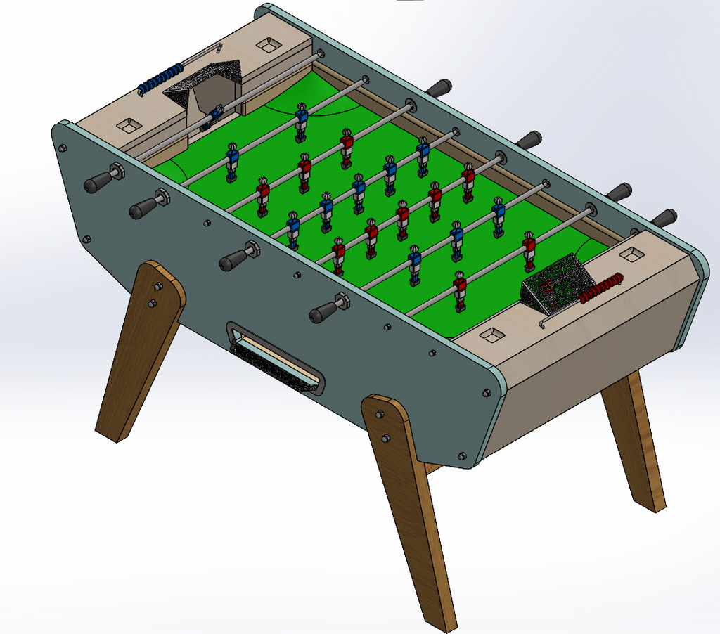

Je souhaite réaliser un babyfoot moi même. J'avoue n'avoir jamais démonté un babyfoot de ma vie et je ne sais pas trop comment ils sont conçu. Je me suis quand même lancer le défi d'en dessiner un.

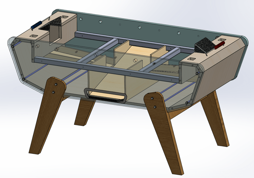

La structure + les flancs seront en CP de bouleau de 21mm, le terrain en MDF de 15mm et les pieds en panneau Hêtre abouté doublé (20+20mm). Pour le cadre qui supporte le terrain, je ne sais pas si je fais une structure en tube acier soudé ou en tasseau de bois pour le moment.
La structure possède des coupes d'onglets d'angle différents de 45° et ils seront tourillonnés au flanc.

Je ne pense pas qu'un cadre métal soit nécessaire.
Tu peux t'amuser à faire quelque chose de très élaboré pour les assemblages si tu veux faire une oeuvre d'art, mais une structure collée vissée ou avec des tourillons ira tout aussi bien.
Tu peux meme faire une simple caisse à angles droits. Pas la peine de faire des trucs inclinés.
erredubois

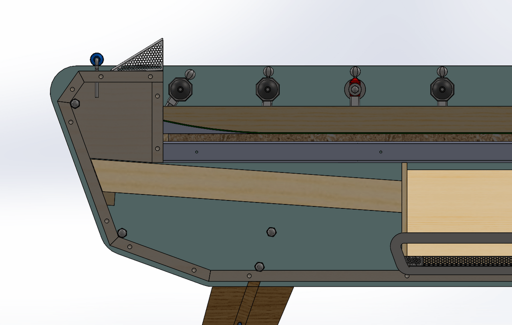

Oui, mais il faut quand même un peu de pente dans les coins du terrain !
willool
Je pensais imprimer les coins en 3D et coller le gerflex dessus. Merci pour les remarques kentaro, je vais rester sur tourillon + vis je pense. Il faut renforcer les onglets avec des tourillons ou des languettes ?
