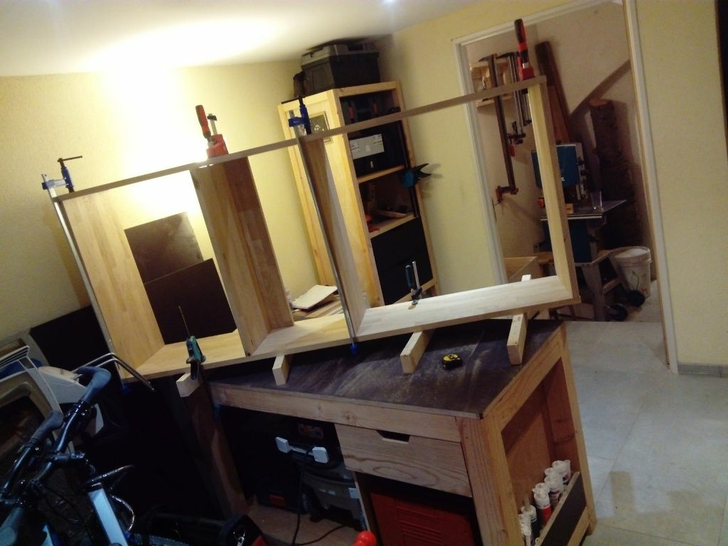

Remplacer le fond par une traverse, bien sur, 80 minimum et souvent plus. Je le fait généralement avec une chute assortie. Ci-joint un exemple qui tiens parfaitement son equerrage avec une traverse de 120.
De manière générale cela dépend de la taille du caisson, mais plus cette traverse est grande, plus je suis serein. Notamment pour le transport monté.
