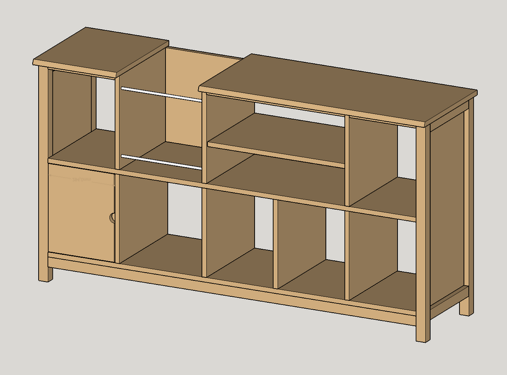

Bonjour à tous, j'avoue avoir déjà commencé à galérer pour le titre de ma question. Rassurez-vous mon "problème" est très simple.
Je fabrique un meuble bas pour ranger des vinyles. Il est divisé en 2 fois 5 niches.
J'ai 2 niveaux, et 3 séparateurs verticaux qui sont alignés qui me posent "problème".
Chaque séparateur fait 400mm de profondeur. Toutes les planches font 19mm d'épaisseur.
Pour les assemblages j'ai une lamelleuse, de la colle et des vis.
Pour assembler les séparateurs au panneau du bas je pensais utiliser 3 lamelles + colle pour l'alignement puis 4 vis "entre les lamelles" pour tout maintenir, et je pensais faire la même chose pour les séparateurs verticaux du rang du haut au panneau du milieu.
Mais du coup, comment assembler les séparateurs du rang du bas à ce fameux panneau du milieu...? Je risque soit de toucher les vis ou les lamelles de la face opposée...
Merci d'avance pour vos idées
Si tu as des Lamello, et qu'en plus tu colles, visser n'est pas indispensable. En tout cas, pas partout.
Il faut juste que tu t'y prennes étape par étape, pour le collage/montage/serrage, et décaler tes entailles de Lamello.
En plus, en évitant de mettre des vis, les faces vues n'auront pas de vis visibles.

Je vais revoir mes mesures pour positionner les lamelles des faces opposées en quinconce
Voilà !
Tu peux aussi usiner les lamello de la face supérieur de ton panneau horizontal intermédiaire, après collage du premier sous ensemble, si tu veux. De cette façon même pas besoin de décaler.
As-tu compris, concernant le collage en plusieurs phases (puisque tu dis ne pas avoir assez de serre-joints ?

Du coup si je fais une lamelle sur le parement à l'emplacement d'une lamelle du contreparement, ce ne sera pas "grave" du moment que j'ai bien fixé (colle et potentiellement vis) les séparateurs correspondant du niveau du dessous, right ?
Benjamin79
Non, pas grave. Un grande partie du Lamello du dessous fait toujours son office.

Les lamello 20 font 22/23mm. Donc la moitié soit 11/12mm seront dans chacune des planches de 19. Meme positionnés en face l'un de l'autre il n'y a aucun Pb, surtout collés
Salut. Je ne sais pas si j'ai bien compris, mais si tu fais un assemblage par tourillon, tu peux faire en sorte que le même tourillon assemble le séparateur du haut, le séparateur du bas et traverse le panneau intermédiaire.

Je préfèrerais m'en tenir aux lamelles. Je suis pas tres bon en tourillons...
pour les panneaux verticaux qui d'alignent, tu décales la pose de tes lamelles. Deux lamelles suffisent pour les panneaux verticaux, ce qui te donne de la place.
Benjamin79
Je n'étais pas sûr du nombre de lamelles... mais si 2 suffisent, ça peut régler le problème de positionnement des lamelles opposées.
Je pensais éventuellement faire des rainures dans les séparateurs afin de pouvoir plus simplement les faire glisser le long des lamelles de chaque panneau.

Si je comprends bien le meuble ne sera pas démontable.
Est ce nécessaire de mettre des vis alors que les lamelles sont collées ?
Mieux vaut contreventer l'arrière du meuble
Benjamin79
Exact le meuble ne sera pas démontable.
Dans l'idée les vis ce sera aussi pour maintenir les éléments en place durant le temps de séchage de la colle. J'ai des serres joints mais surement pas assez pour tout maintenir en même temps.
