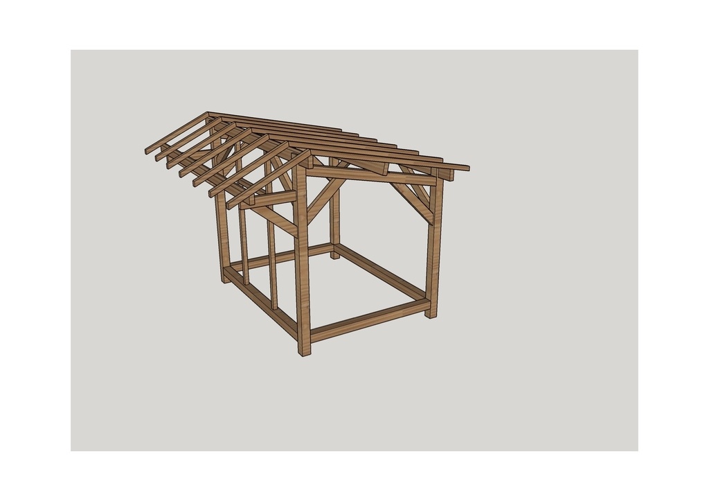

Bonjour, ne disposant pas de la place nécéssaire dans mon petit atelier pour tracer l'épure de mon cabanon, est-il possible de le faire en extérieur ? avec des cordeaux ? ou sur des planches ?
Peut-on la tracer par "partie" uniquement au niveau des assemblages ?
Merci d'avance de votre aide.

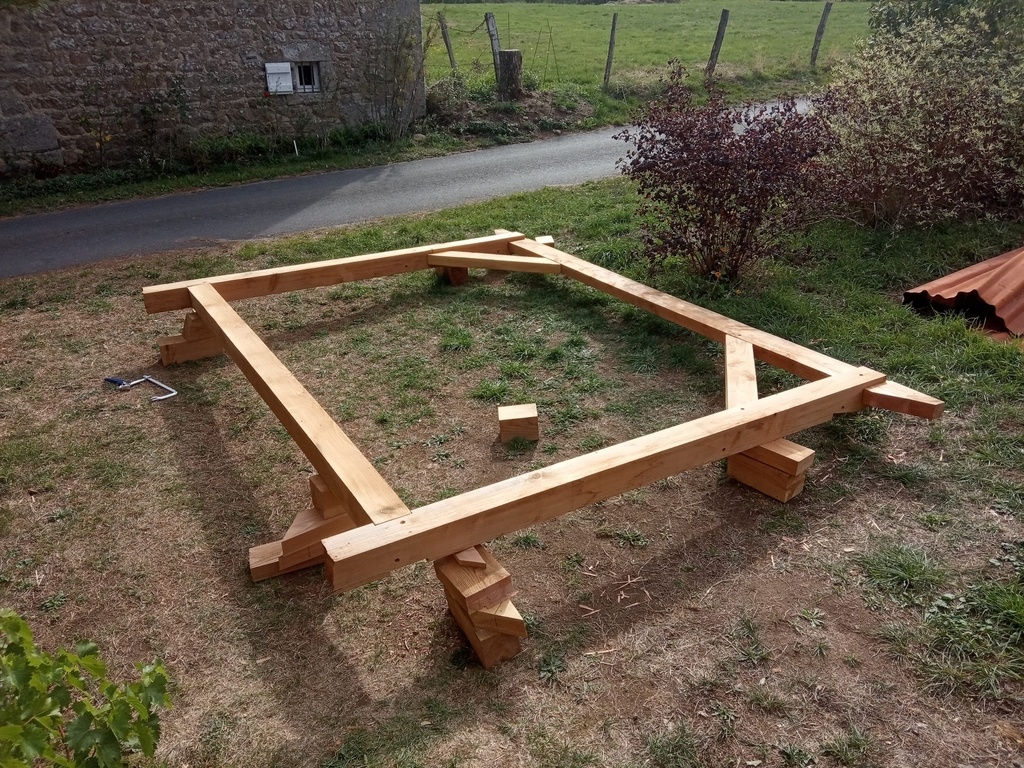

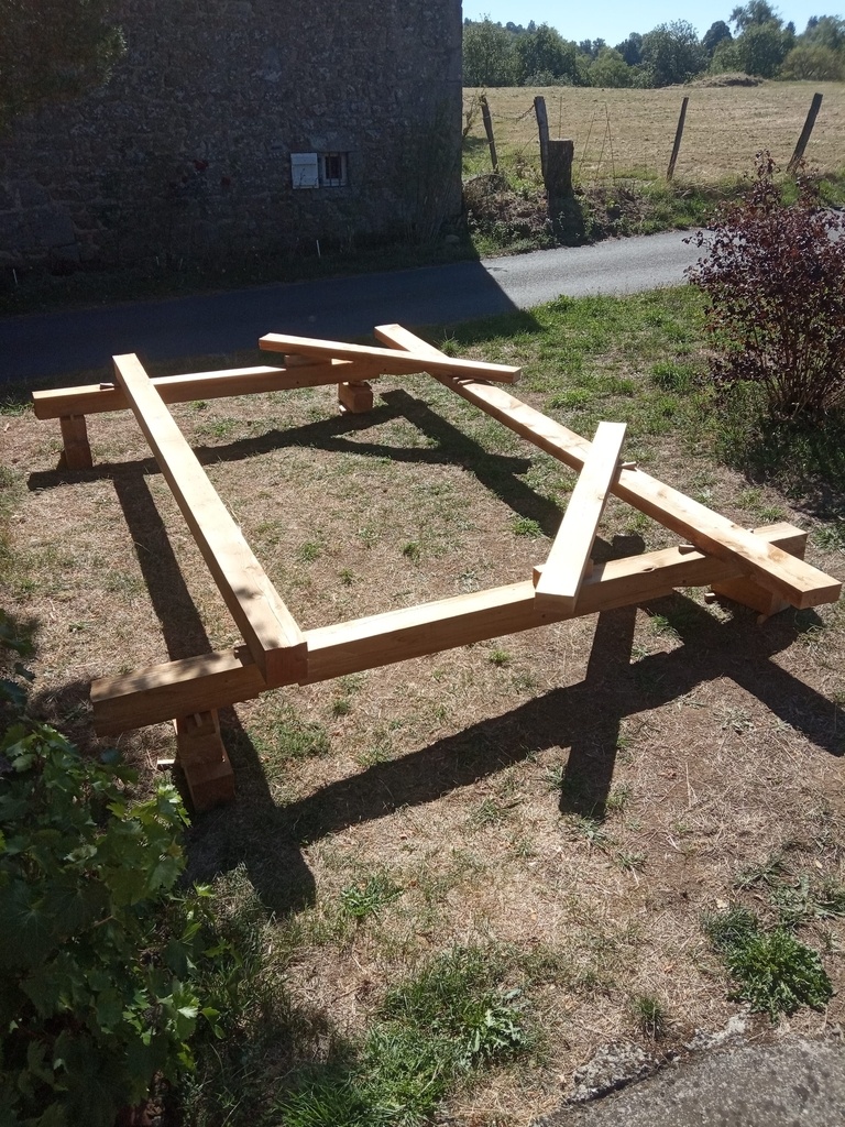

Pour mémoire, quelques photos du "chantier". C'est plus long qu'avec un tracé sur le sol de l'atelier et quasiment indispensable d'être 2 pour aligner, mettre d'aplomb et vérifier les côtes et diagonales.
Encore merci à tous pour vos réponses qui m'ont permis d'avancer !

Nickel ! (Et oui quand on bosse seul faut imaginer des systèmes pour se simplifier la vie, parfois ça marche super bien, mieux qu’à deux et parfois… c’est juste galère !)

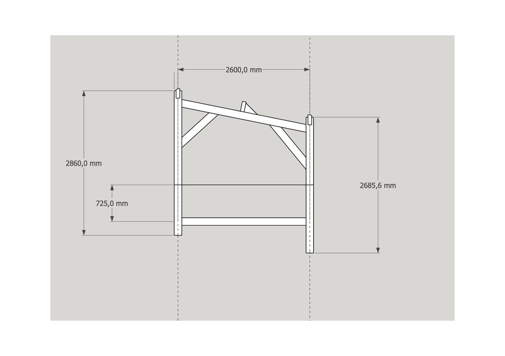

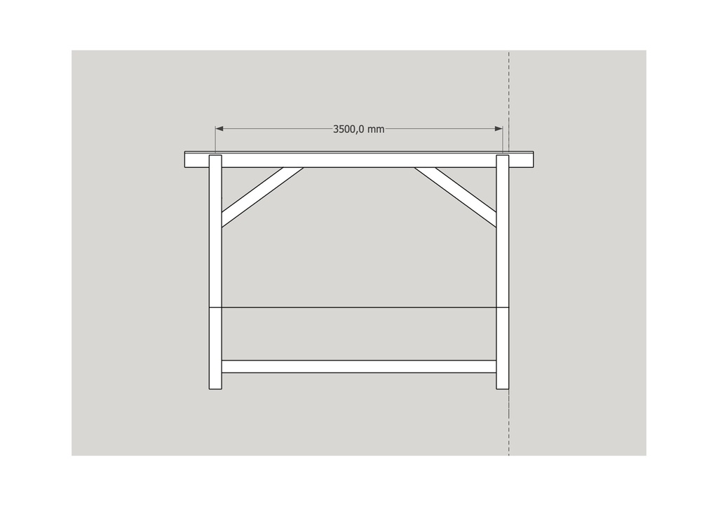

J'ai déjà réalisé les 2 demi-fermes (voir schémas simplifiés): épure au sol, lignage des bois, mise sur ligne, piquage et réalisation des assemblages. L'épure a pu être tracée dans l'atelier.
Mais en ce qui concerne les traverses et les pannes qui assemblent les fermes (dernier schéma) je n'ai pas la place. C'est l'objet de ma question.

pour la traverse base et les liens, tu n'a pas vraiment besoin d'épure. Un simple tracé sur piece me semble emplement suffisant. Un peu de trigo, ou de plan à l'echelle.
BubuB
oui, probablement plus simple. Encore merci.
