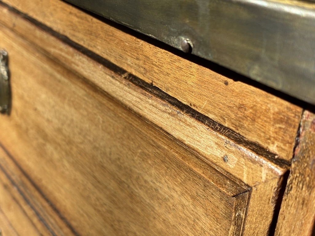

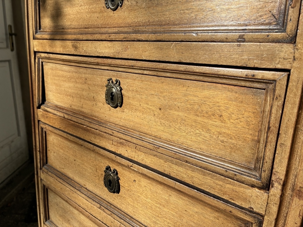

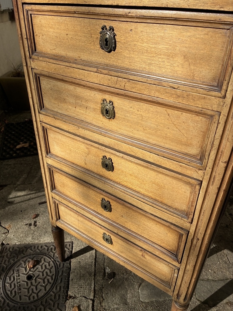

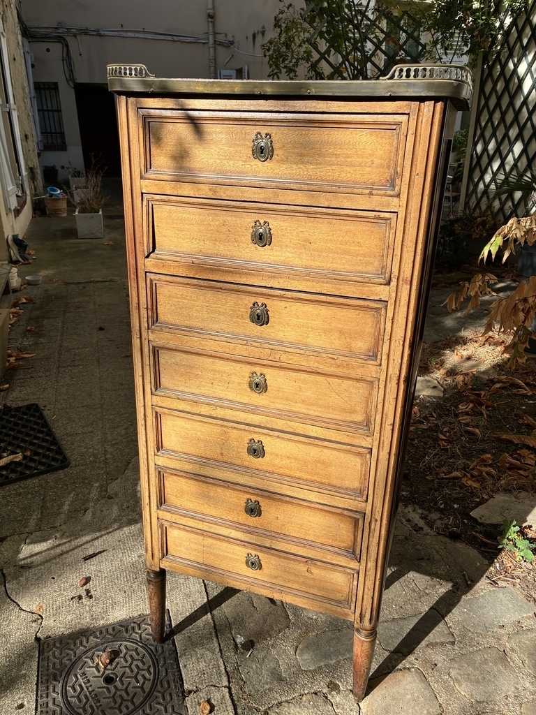

Je vais restaurer un petit semainier de famille pour mon beau-frère.
Il est sale mais en bon état mis à part la teinte du bois qui a beaucoup blanchi après de longues années d'exposition au soleil...
Comment raviveriez-vous le bois pour retrouver les teintes chaudes du merisier ?

Ça n'est clairement pas du merisier !
(Merci au passage, pour les photos en gros plan, et nettes. Cest rare, lors des questions concernant une identification d'un bois !)
Avec ce ton actuel, ça pourrait ressembler à de l'aniégré, bois de la famille des acajous, qui à souvent été utilisé en remplacement ou contrebalancement de merisier.
il ni a pas de baguette magique pour transformer un acajou africain en merisier
il ne vous reste plus qu'a le restaurer et le passer a l' acajoutine ou mettre une teinte merisier faites un essai avant pour éviter les surprises

Bonjour, je ne pense pas que le meuble soit en merisier, mais plutôt dans un bois de la famille des méliacées.
