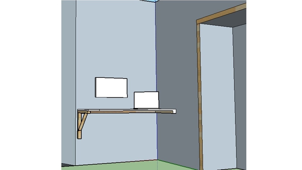

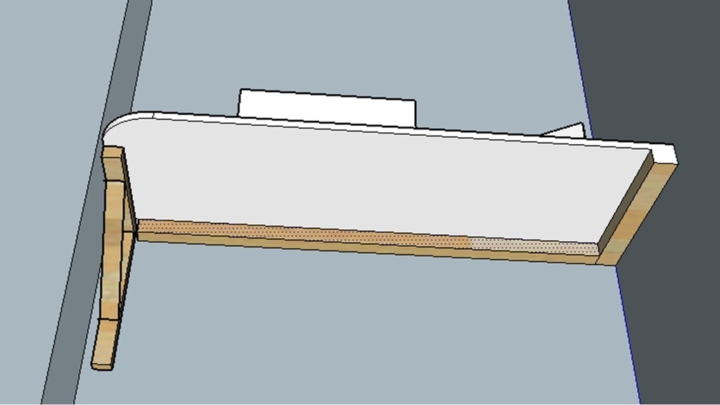

Voir photos (désolé schéma très très basique), je souhaiterai aménager une tablette dans l'angle du mur, reposant sur des taquets longitudinaux + une grande équerre en bout. A droite, mur en briques platrières, en face placo sur fourrures. Le taquet et l'équerre seront pris dans les fourrures.
Ma question concerne la tablette. J'ai du CP Bouleau 18mm, avec une couche de stratifié / vernis en surface et je souhaite l'utiliser pour cet ouvrage, est ce que selon vous l'épaisseur est suffisante ? Longueur de l'ensemble 140cm / largeur 60cm.

Tu as déjà un soutien par le longeron fixé au mur. Tu rajoutes un longeron au desous devant, et c'est bon, tu auras la ceinture et les bretelles.
tomtom
Merci pour ton avis. Comme un raidisseur c'est ça ? Pour que le plateau ne flambe pas sur le devant ?
tomtom Oui c'est ça.

L'épaisseur d'un tel plateau peut être conditionnée par ce qui le supporte.
Là, même sans que quiconque s'assoie dessus, ça semble un peu juste, pour une longueur de 1,40m.
Mais en s'assurant de la (très) bonne fixation de l'équerre, ou alors de son remplacement par une joue, et en y rajoutant une traverse, dessous, ça pourrait le faire.

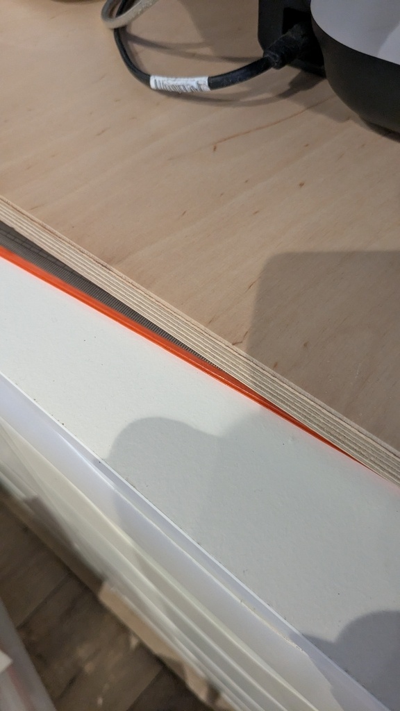

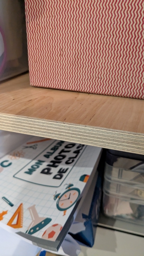

Oui le panneau est particulier c'est vrai ! J'ai récupéré 2 panneaux de 3x1.5m pour pas très cher, je pense que ce sont des panneaux décoratifs pour de grandes structures (théâtres, salles de concert). Mais c'est très quali comme matériau. Je te mets 2 photos
OK, je reconnais bien du CP Bouleau, qui en soi n'a rien de très particulier. Mais où serait la "couche de stratifié / vernis en surface" en plus, dont tu parles ? Ce que je vois semble être du CP bouleau vernis, tout simplement.

Mmmh c'est possible, je te montrerai une plaque entière. J'avais déjà travaillé du CP Bouleau classique mais celui ci a des dessins que je n'avais pas sur ceux d'avant.

Mais sais tu ce qu'est du "stratifié', au moins ce qu'on appelle comme ça dans notre métier ?
Parce que là, je n'en vois pas. Et un contreplaqué bouleau peut être différent d'un autre, d'un lot de placage différent, plus ou moins de fil ou ramageux.
Ensuite, concernant celui que tu as, il a juste été vernis.
tomtom
Oui j'ai fait un raccourci un peu grossier effectivement ! Tu as raison.
Mais à la découpe, cela laisse des petites échardes, je pensais que c'était dû à une couche différente.

pour moi le CP ploiera un peu mais pas de façon dramatique ce qui m'inquiète le plus c'est de faire tenir l'équerre de gauche car il faudra qu'elle soit bien accroché au mure pour ne pas tomber
tomtom
Merci pour ton avis. En la fixant dans la fourrure de cloison ça devrait aller je pense non ?
