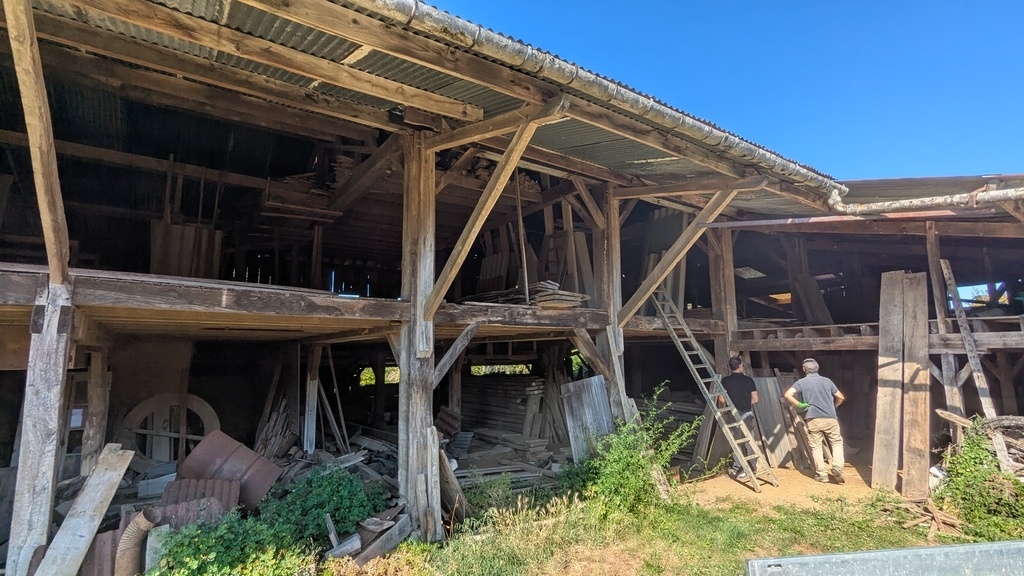

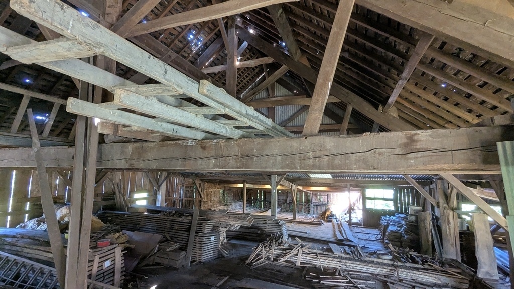

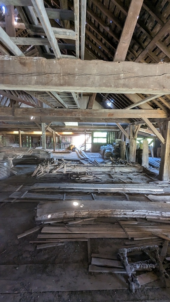

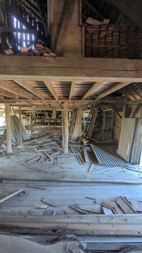

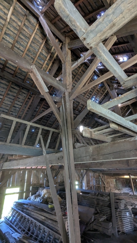

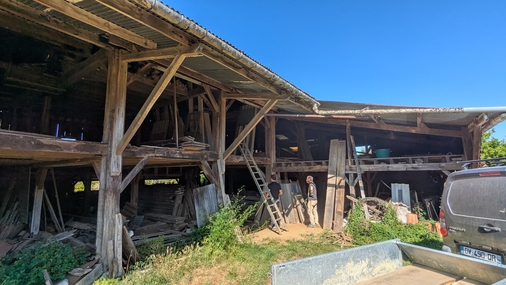

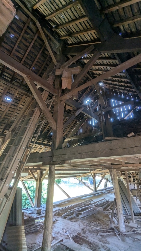

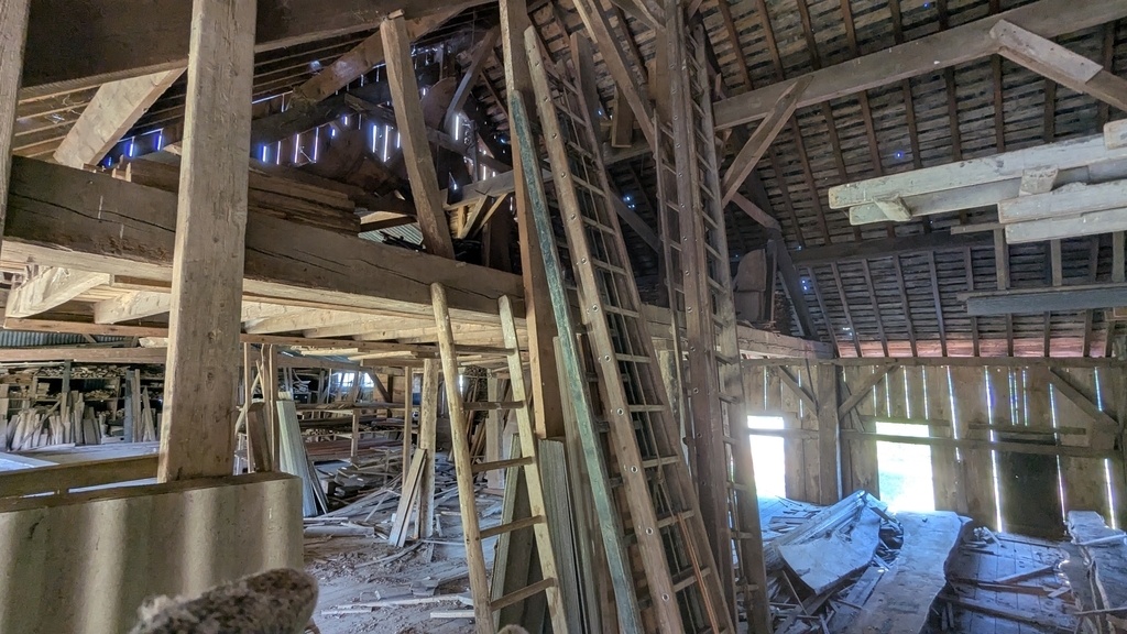

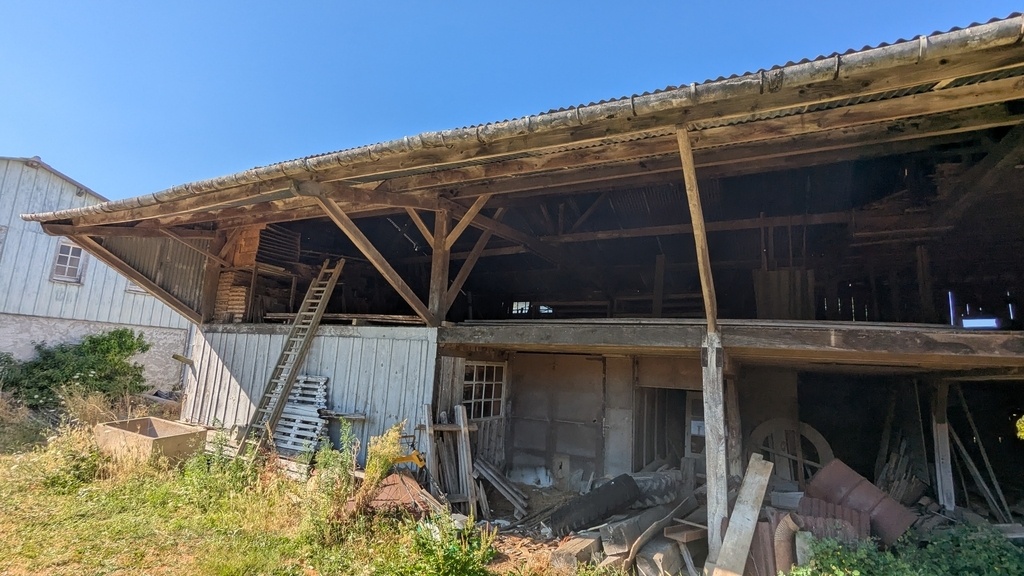

J'ai rajouté quelques photos de l'ensemble.

Le bâtiment de stockage du bois est magnifique, très imposant et toute la charpente et l'ossature du bâtiment sont des poutres en chêne en plutôt bon état.

Oui c'est un gros hangar avec un retour en L. Les poteaux sont posés sur des embases béton. Il y'a un étage + des petits étages sur les fermes de la charpente. Au RDC de belles billes de chênes et d'ormes sont entreposées (>5m et souvent d'épaisseurs importante 54 à plus de 65mm). A l'étage il y'a des billes et du dépareillé en 41 et 34mm.
Une partie du toit est en ardoises et le reste en tôles.
De ce que j'ai vu tout est assemblé en tenons chevillés.
J'ai effectivement déjà démonté un petit hangar puis réassemblé sans soucis. Mais là c'est plus gros, plus haut.

J'ai mis à jour le post avec des photos, pour ceux que ça intéresserait.

De ce que je vois sur ce bâtiment, c'est surtout les ossatures et charpentes qui sont valables. Peut être le plancher de l'étage en fonction de l'état.
