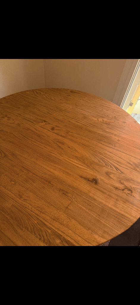

J’ai récemment fait l’acquisition d’une table ronde en bois d’orme. Les conseils d’entretien sont d’appliquer une huile de lin ou une huile dure pour protéger ma table. Pourriez-vous me conseiller des marques / modèles qui protègeraient ma table sans qu’elle devienne brillante (je veux qu’elle garde l’aspect qu’elle a) ?

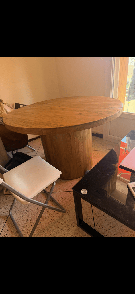

1) Déjà, ça ne ressemble pas à de l'orme, à la seule vue de ces photos. (si tu pouvais en rajouter d'autres, sous différents angles, du piètement, et également de près, ça permettrait d'être plus certains de l'identification)
J'ai bien une piste, concernant le bois dont pourrait être constituée cette table, mais la teinte qui y a été appliqué change beaucoup de l'aspect naturel de cette essence, ou de quelque autre bois que ce soit, d'ailleurs.
Pour info, une autre question ici, datant de quelques jours, où l'orme était clairement reconnaissable
2) Si c'était bien de l'orme, mais de la même manière dans le cas de quelque autre essence, ça a déjà reçu une finition, à la vue de la couleur. Pas sûr que d'y passer une huile puisse se faire sur cette table en l'état.
La table a déjà une finition, non ? dans ce cas, garde cette finition, et ne fais rien... De toute façon, ajouter une autre huile sur ce qu'il y a déjà ne va pas plus "protéger" ta table.
Ces huiles ne protègent pas contre de l'eau ou autres liquides, vin, sauces, qui pourraient tacher la table, surtout si ces projection restent quelques heures dessus.
Donc, pour "protéger" ta table, met une nappe, des dessus de table et essuie bien ce qui aurait pu tomber dessus dès que possible.
