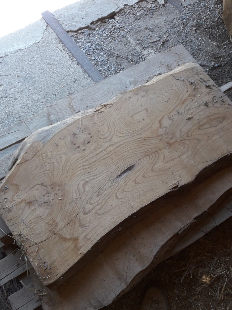

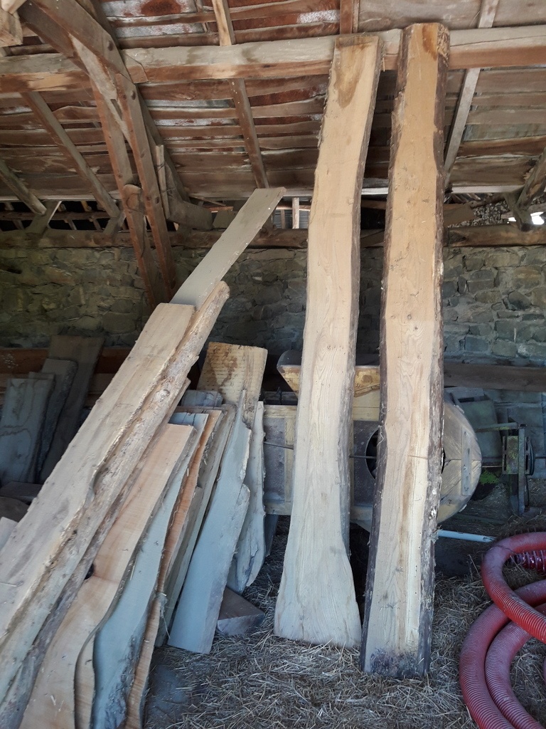

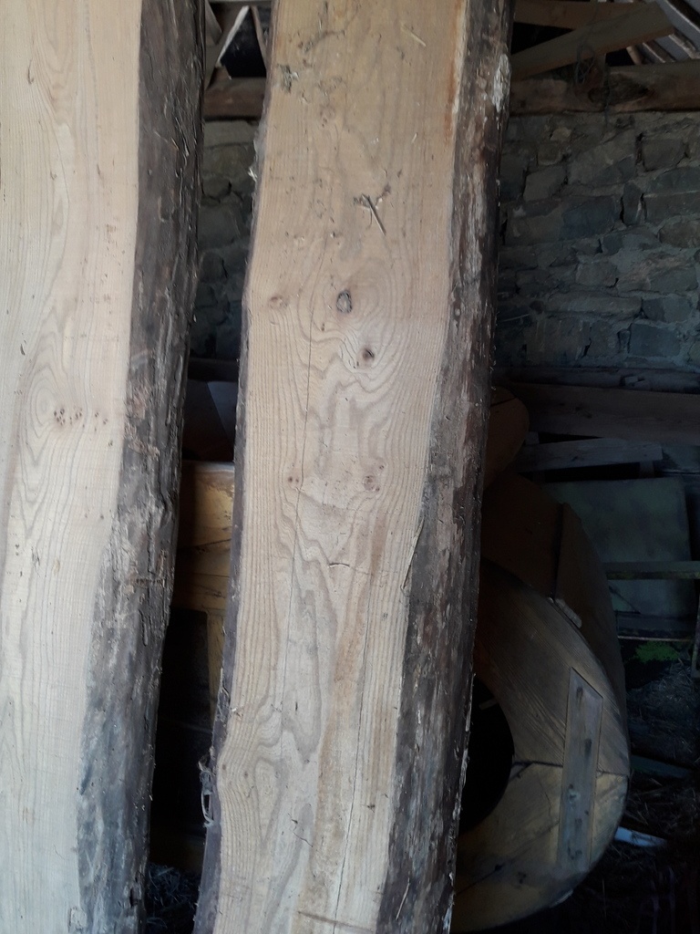

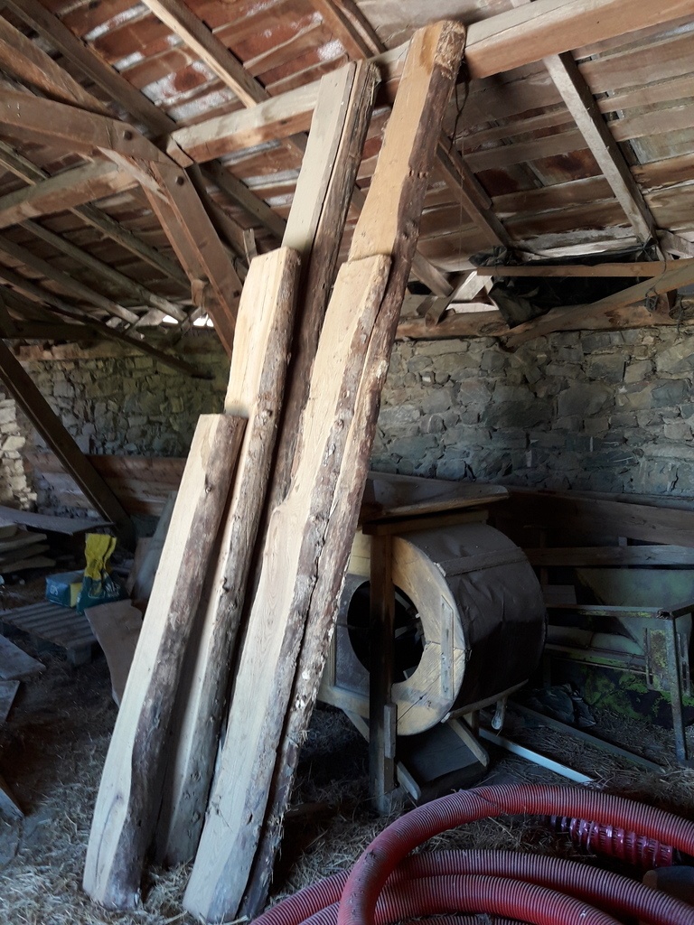

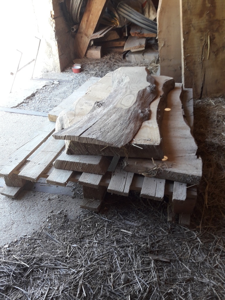

Bonjour à tous, hier en fouinant dans le stock de bois scié de mon grand père, je suis tomber la dessus ! Des jolies plateaux d'Orme.

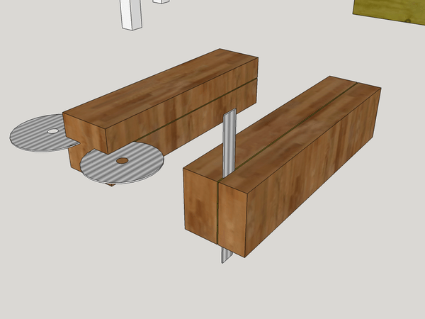

D'après vous est-ce possible de les dédoubler ? De quelle manière? J'ai bien une scie à ruban mais le guidage laisse à désirer...
7

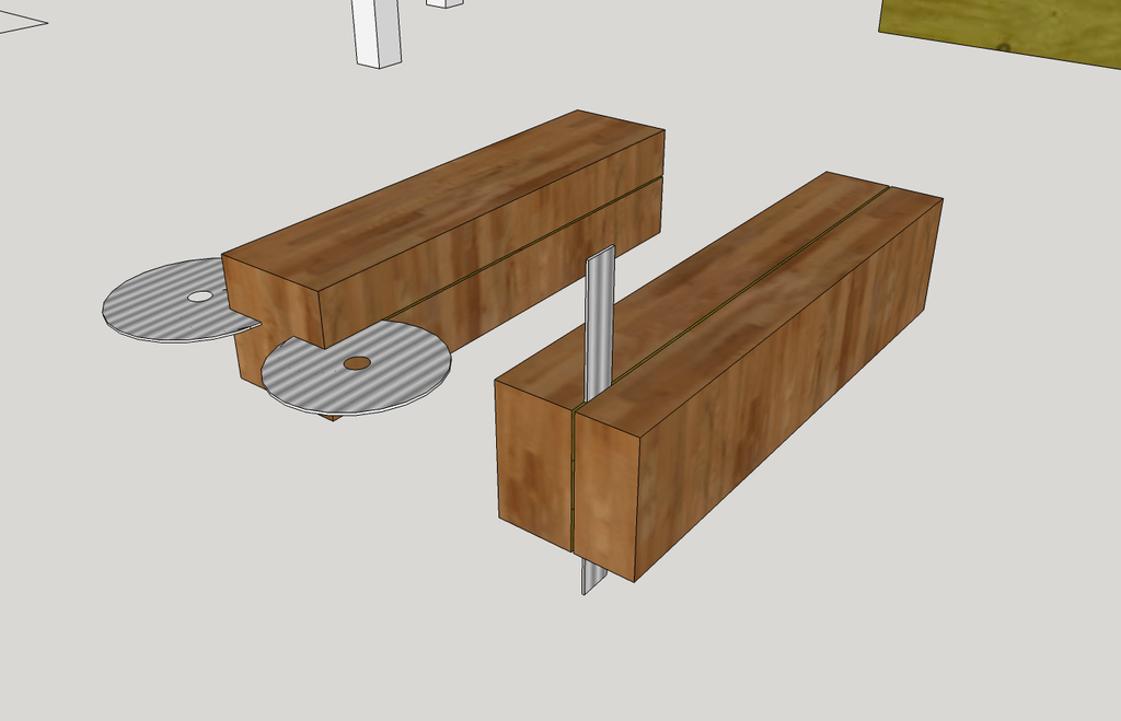

Il faut faire deux passes maxi avec une scie circulaire sur la toupie après avoir fait un pré débit et corroyé une face , puis ensuite couper ce qu'il reste a la scie à ruban !
si c'est du environ 60 mm tu peux ainsi faire deux fois 27 mm , 3 fois 18 mm ,ou une fois 34 mm et une fois 18 mm
par contre il faut calpiner correctement le débit pour ne pas faire de chutes !
Maxba
Je n'y avais pas pensé ! Bonne idée !
une fois dédoublé remettre les éléments sous presse avec des épingles pour que les bois se stabilisent et ne se déforment pas de trop
