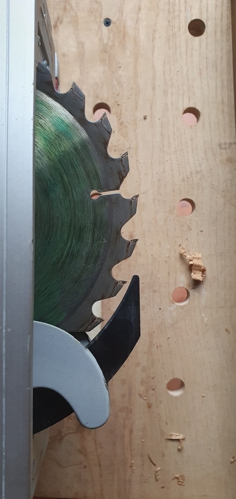

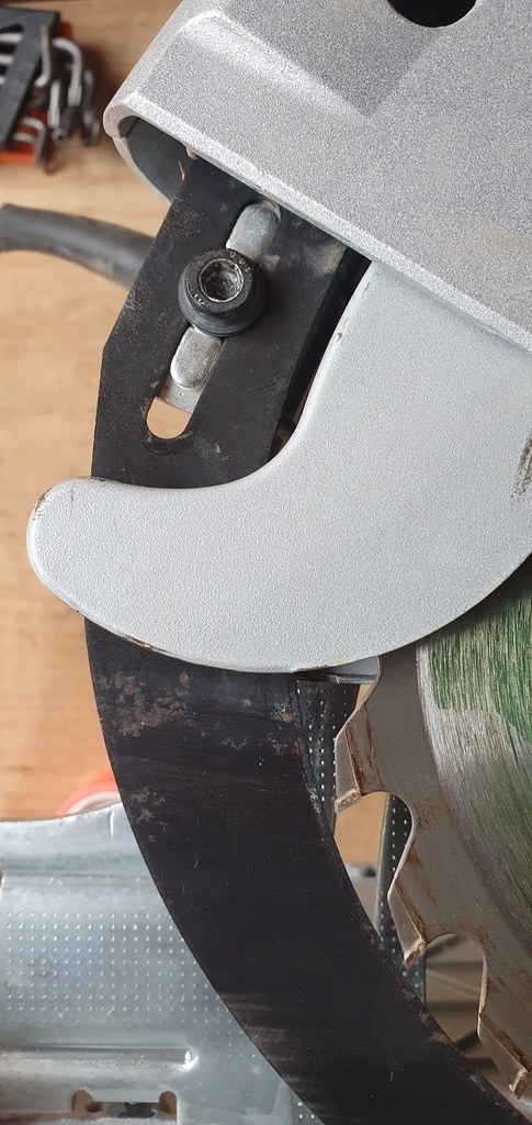

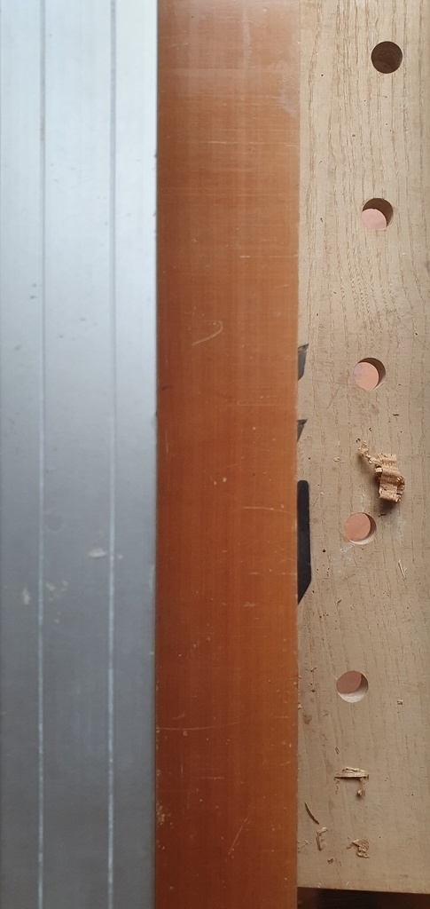

Venant de me décider à exploiter un stock de bois de charpente en Iroko, je viens d'acheter d'occasion une circulaire Metabo "KS66 plus"" entre autre pour son frein moteur et son couteau diviseur. Hier j'étais en train de déligner un poteau de 140x140 quand à pleine profondeur j'ai bien senti une résistance anormale à l'avance: Mon couteau diviseur bien que réglé au plus haut / au mieux (3 ème photo) dépasse du bas de la lame et "talonne":
Question :
Je le lime de quelques millimètre pour éviter de trainer au fond du trait de coupe ?
ou bien je démonte et regarde de plus près le mécanisme intérieur qui fait bouger le couteau diviseur en fonction de la profondeur de sciage pour voir si il n'y pas un loup ?
Merci d'avance pour vos lumières.

Y a t'il sur cette scie un réglage du couteau diviseur permettant de l'éloigner plus ou moins de l'axe de la lame ? En plus du réglage de profondeur. Il reste de la marge, au vu des photos... Est-ce suffisant ?
La lame est elle encore au diamètre nominal, après quelques affûtages ?
Sinon, un coup de lime (ou de disqueuse, plus rapide...), pourquoi pas.

Merci Chaluthier pour ta réponse : Il n'y a qu'un seul réglage dans l'axe de la lumière oblongue visible sur la photo 3 et je suis déjà en butée, couteau au plus haut. La lame est neuve. je vais quand même ouvrir le carter de lame pour inspecter l'intérieur vu que je ne connais pas l'historique de la machine avant de donner un coup de lime.
