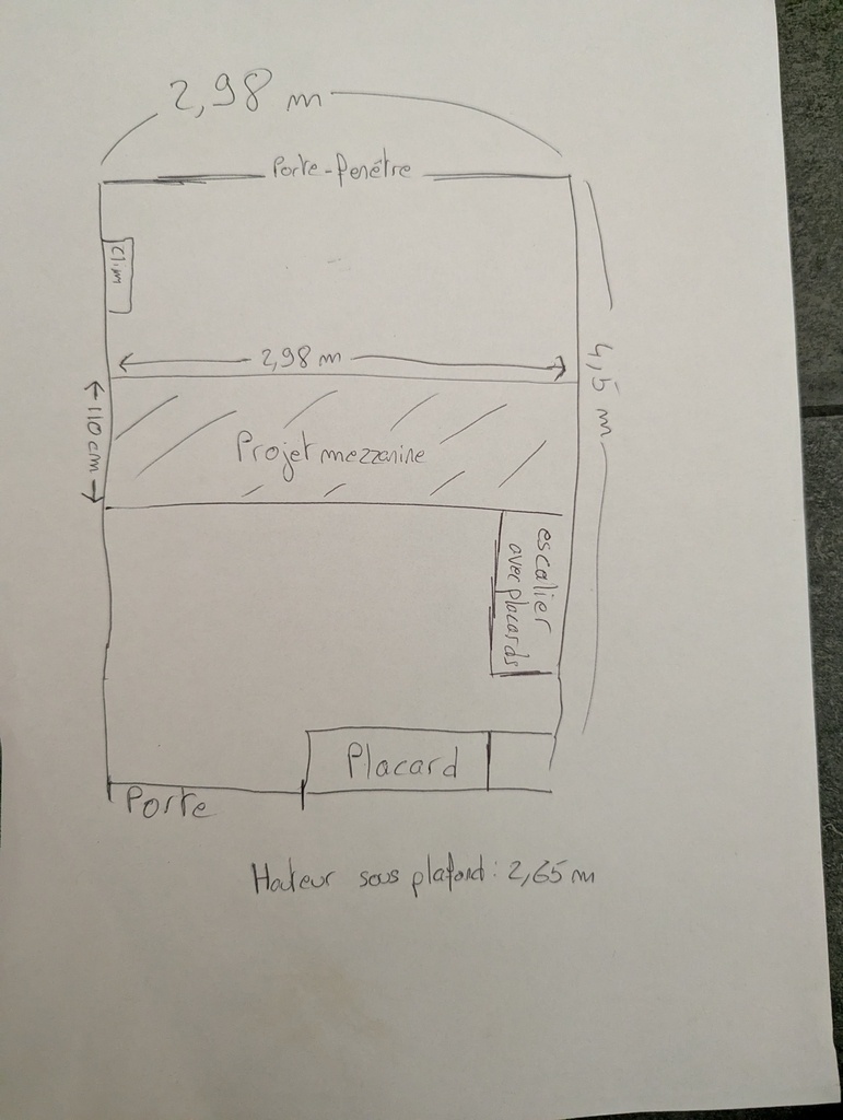

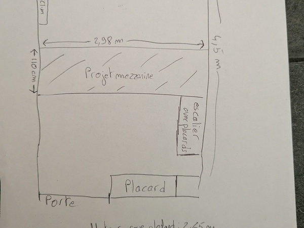

J'ai édité en ajoutant le plan de la chambre de ma fille. Pour les cloisons celle de gauche est peu épaisse je dirais pas plus de 3 ou 4cm en revanche je n'arrive pas à savoir pour celle de droit qui me semble pleine mais fait à peu près le même bruit que celle de gauche. C'est un vieil immeuble des années 70!
Je pense ainsi mettre des poteaux des 2 côtés pour être sûr, même si ça prendra plus de place au sol...
Merci à tous pour vos divers retours !
Nous allons accueillir un nouvel enfant et nous avons de place. La chambre de notre fille est faite de sorte que nous ne pouvons pas construire de mezzanine en prenant appui sur les murs latéraux (longueur de pièce un moins de 5m).
J'aimerais donc construire une mezzanine sur toute la largeur de la pièce afin d'y mettre son lit et peut être un petit coin lecture pour la place restante.
Ma question est la suivante, la pièce fait presque 3m de largeur (2.98m précisément). Est-ce qu'il m'est possible de construire la mezzanine en largeur sans avoir à mettre une poutre de soutien au milieu ce qui ne serait pas du tout pratique dans sa chambre ?
En terme de poids et de support est-ce que simplement accrochés aux 2 murs suffiraient?

pensez aussi à vérifier si les deux parois qui doivent supporter la mezzanine sont des cloisons ou bien des maçonnerie. Dans le cas de cloisons il serait peut-être préférable de poser des contre-poteaux, enfin tout dépend de l’épaisseur et la constitution de ces parois.
Bon courage pour votre projet.
Pour la portée de 2,98m, si la traverse la plus en déport de cette mezzanine, ou poutre porteuse est suffisamment dimensionnée, il doit être possible de se passer de poteau intermédiaire, oui... si c'est bien ta question.
Maintenant, il faudrait des informations plus complètes sur ce que tu souhaites faire, pour donner un véritable avis ou des conseils.

Merci Medalegno !merci pour les infos, je viens de rajouter un plan sommaire !

Malheureusement les infos que vous nous donnez ne sont pas très complètes et laisse un peu trop de place à l'interprétation.
Puis-je vous inciter :
1) A aller dans les sections "Créations" et "Questions" et à utiliser les mots clés "enfant mezzanine" dans la zone de recherche en haut à gauche : vous pourrez alors nous donner des exemples de créations qui vous plaisent comme support de réflexion.
2) A nous fournir les infos complémentaires :
  • la hauteur sous plafond de la pièce et la hauteur nécessaire pour le coin lecture de votre fille (qui va grandir)
  • la structure des murs (parpaings, cloison placoplatre,...)
  • votre niveau de compétence et les outils dont vous disposez
  • et surtout, surtout un PLAN côté de la pièce avec les contraintes majeures (portes, fenêtre, radiateur, ... )
Vous aurez ainsi des réponses beaucoup plus pertinentes 👍

Merci CyrilD !merci pour les infos, je viens de rajouter un plan sommaire pour avoir une idée! J'ai des compétences basiques, en revanche je ne me lance jamais à l'aveugle, je regarde tjrs bcp de vidéos avant ce qui fonctionne très bien pour le moment.
