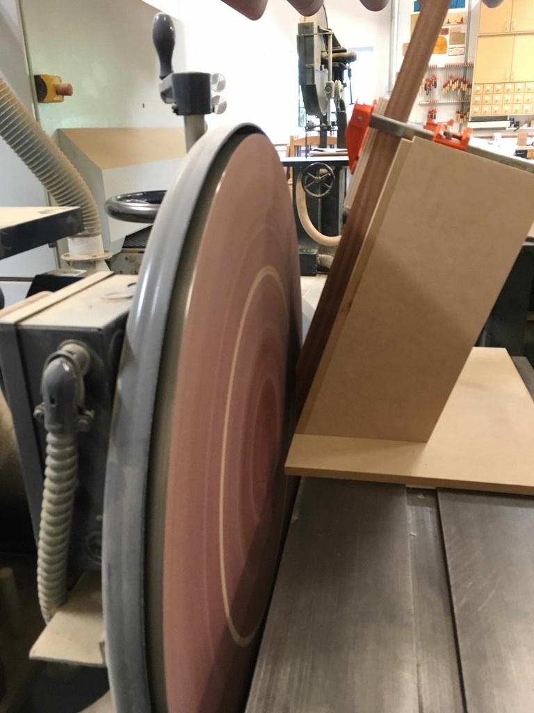

Je ne plaisante pas quand je dis que je l'utilise 30 fois par jour.
En fait, à chaque fois que je coupe un bout de bois, je coupe grossièrement à la scie à ruban, (ou à la scie sous table), et systématiquement, j'usine le chant sur le lapidaire pour terminer, ajuster la coupe, très précisément.
Quand je dis que j'usine, c'est que j'enlève 2 ou 3 mm, parfois plus.
Il ne s'agit donc pas seulement de poncer pour faire joli, mais d'usiner, de manière à avoir une découpe parfaite.
Et j'obtiens des découpes parfaites de cette manière.
Cela n'a rien à voir avec la ponceuse à bandes, bien trop souple.
Je sais que ce n'est pas la manière que les amateurs et meme beaucoup de professionnels utilisent, mais c'est la méthode qu'utilisent les modeleurs, comme le faisait mon père.
Et quand je rencontre un modeleur, qui a lui aussi systématiquement un lapidaire, je lui raconte mes histoires ici, et il me répond toujours, "oui, je sais, je n'ai jamais compris pourquoi les autres boiseux, les menuisiers et autres, ne l'utilisent pas...

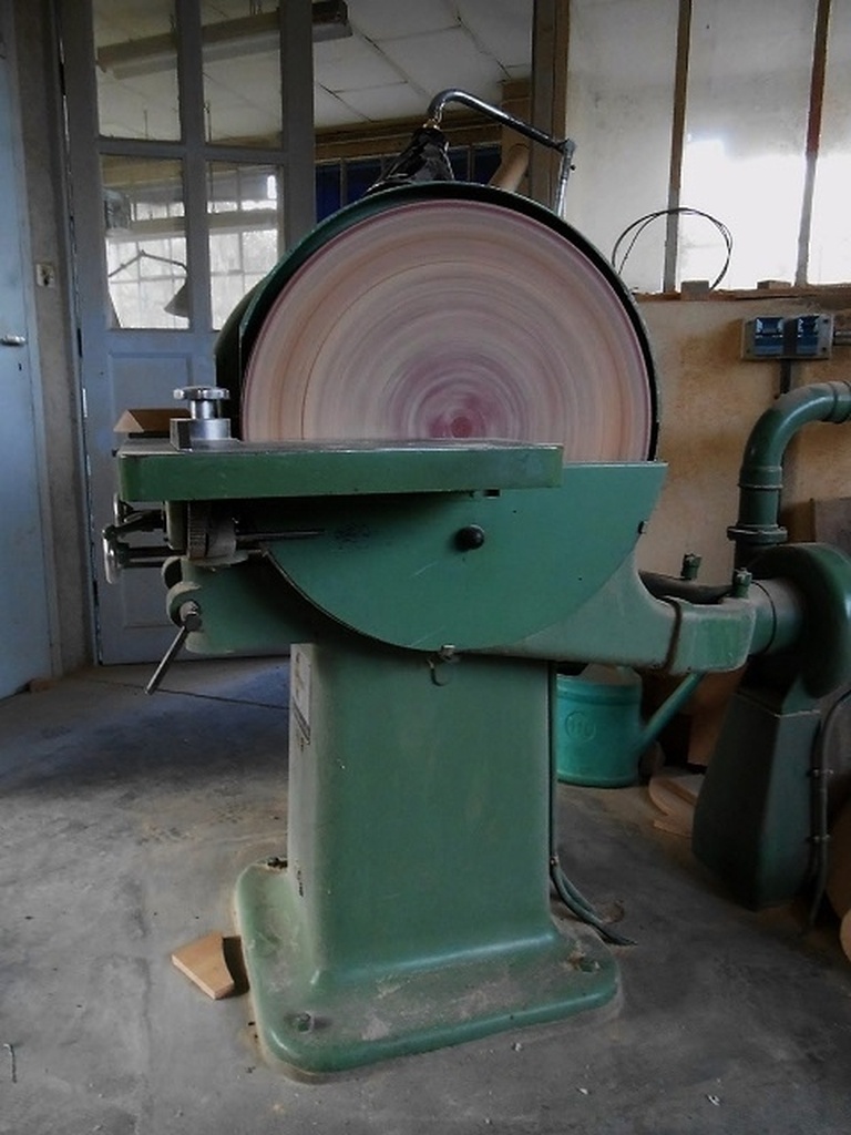

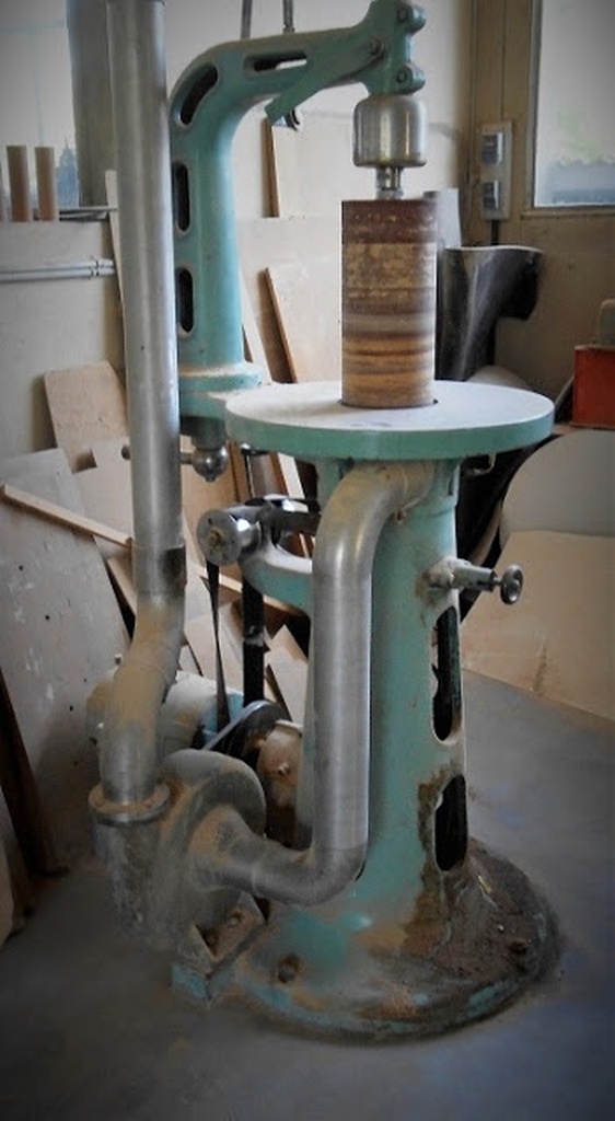

Voici mon lapidaire de 60 cm de diamètre (il est double, il y a un deuxième plateau de l'autre coté) et la grosse ponceuse cylindrique, pour usiner les parties courbes intérieures.
