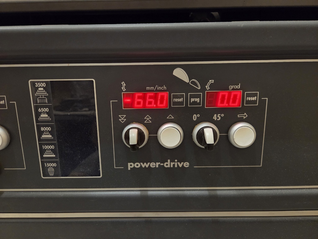

Paramétrage du système numérique "Power-Drive" sur combiné Felder CF 741
Je rencontre un problème concernant le système de commande numérique "Power-Drive" (K2 - Lame de scie) sur ma CF 741 Felder. C'est un modèle de 2026, je n'ai aucune documentation sur le sujet et je n'en trouve pas non plus chez Felder. L'installation de ma machine a été réalisée par un technicien Felder. Si quelqu'un avait une idée sur la procédure de calibrage du Power-Drive, je suis preneur en attendant un retour du fabriquant.
Frank Dreyer
Ok... Le plus simple était d'attendre ce lundi 7 septembre pour contacter le service technique Felder et avoir la réponse.
Donc je vous partage l'info au cas où, ça peut toujours servir.
Tout d'abord, vérifier si le rapport de calibration du déplacement de la lame n'a pas été modifié, en faisant un contrôle tout simple, mettre la lame à 30 mm réel et relever ce qu'indique l'affichage digitale, puis à 50 mm et enfin à 70 mm. si l'écart entre chaque mesure est identique, alors pas de problème de calibration ! Joie ! Noêl !
Passons au problème suivant, reconfigurer le "Power-Drive" pour faire correspondre son affichage à la mesure réel : Placer la lame à 50 mm puis appuyer sur "RESET" pendant 5 seconde et la le compteur affiche 50 mm. C'était tout simple !
Et au cas où, même chose pour la raboteuse, si ça part en sucette, même procédure avec placement de la coupe à 20 mm.
Voili voilou !
