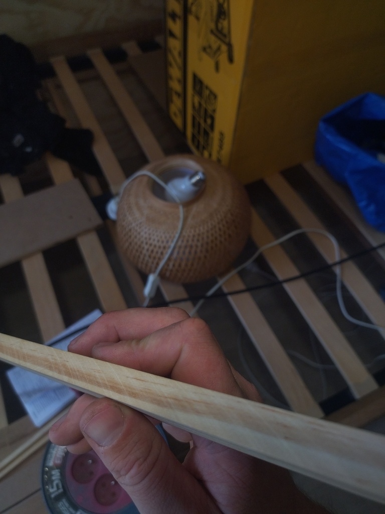

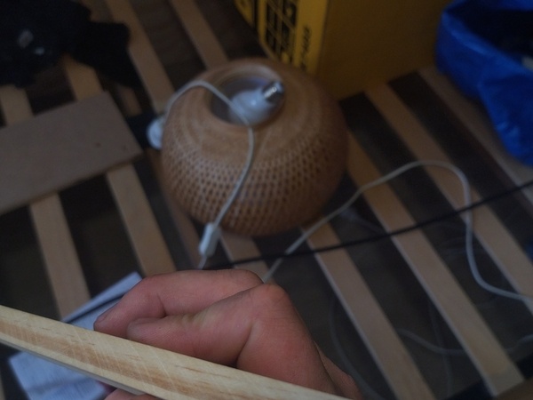

Bonjour, je viens d'acheter et de monter un scie sur table dw7485 neuve, et des les premières coupes test, ça ne va pas.
J'ai des marques de lame assez visibles et je sens la pièce vibrer légèrement vers la moitié de la coupe.
La coupe est parallèle et le défaut est régulier, j'ai refermé légèrement le guide parallèle, mais si je vais plus loin je pense que la pièce va pincer.
La lame est d'origine, la machine est parfaitement stable et je n'ai pas de jeu au niveau du guide, en revanche j'arrive à faire légèrement bouger le bloc moteur et la lame, mais je ne trouve rien qui permette de l'empêcher de jouer.
Est-ce que quelqu'un a eu le même problème sur cette machine et a pu le régler ou suis-je condamné à poncer les chants ?
J'avais testé une machine de la même marque mais peut-être d'un modèle moins récent sur une autre chantier et je n'ai pas souvenir d'un résultat aussi médiocre, même pour une machine de chantier.

La lame d'origine de mon modèle est une Dewalt de 24 dents (voir ci-dessous). Je n'ai pas remarqué de traces comme les tiennes sur le délignage même si il faut passer un coup de rabot pour que ce soit nickel.
Par contre, j'ai investi dans une lame de finition Freud et l'état de surface est parfait.

En effet, je vais tenter avec une nouvelle lame, pour mon premier chantier avec cette scie je me contenterai d'un coup de cale sur le chant du cp

J'avais un problème similaire sur machine lourde, pourtant j'avis une lame fine: la lame était légèrement voilée.
ça vaut le coup des le vérifier sur un marbre et éventuellement changer de lame.

Bonjour, vous avez une scie de chantier. Vous ne pouvez guère espérer un état de surface comme une machine d'atelier sérieuse qui s'approche de la tonne. Il n'y a rien de très étonnant au résultat. Je rappelle aussi qu'en délignage de massif, la scie circulaire reste une machine de débit, et non de finition. Ceci mis à part, il convient de mettre une légère dérive sur le guide parallèle.
Et dans l'état, 2 coups de rabot à replanir c'est propre et net.

J'avais la même scie et en mettant une relativement bonne lame de délignage (CMT dans mon cas), j'avais des résultats bien meilleurs qu'avec celle d'origine (qui est une lame à tout faire de qualité ... moyenne).
Ceci dit, comme mentionné précédemment, les lames de délignage ne sont pas faites pour obtenir un chant parfait, et il y a tjrs un peu de boulot derrière, ce n'est pas lié à la scie en soit amha.

J’ai le modèle précédent et vu la photo j’ai le même état de surface avec la lame d’origine. Pas de soucis de vibrations en milieu de passe par contre.
Pour du délignage destiné à du collage c’est suffisant, pour une surface visible effectivement cela demande bcp de finition.
J’ai donc acheté un jeu de lames de finition qui vont bien et cela arrange tout.

En délignage, c'est normal que la qualité de la coupe ne soit pas bonne. Surtout si on met une lame pour déligner qui à peu de dents.
On passe en général un coup de raboteuse pour enlever les marques.
Il est aussi possible de re-déligner avec une lame avec plus de dents en enlevant très peu de matière.
On conseil de mettre très légèrement le guide vers l’extérieur sinon cela va en effet poser de gros problèmes.
Cela ne me semble pas normal, mais je ne connais pas cette machine
