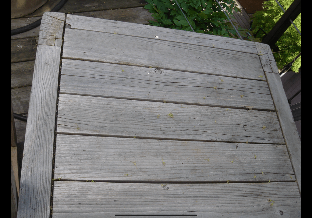

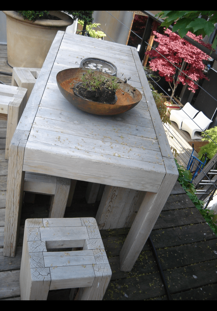

Un ami m’a demandé de lui faire une table comme celle ci qu’il a vu il y a quelques temps. Apparemment ce sont de simples chevrons assemblés.
Cette table étant sensée rester dehors toute l’année je me questionne pas mal sur les assemblages et comment laisser du jeu sur tout le plateau pour qu’il puisse vivre tout au long de l’année.
Des suggestions ?
Merci d’avance !

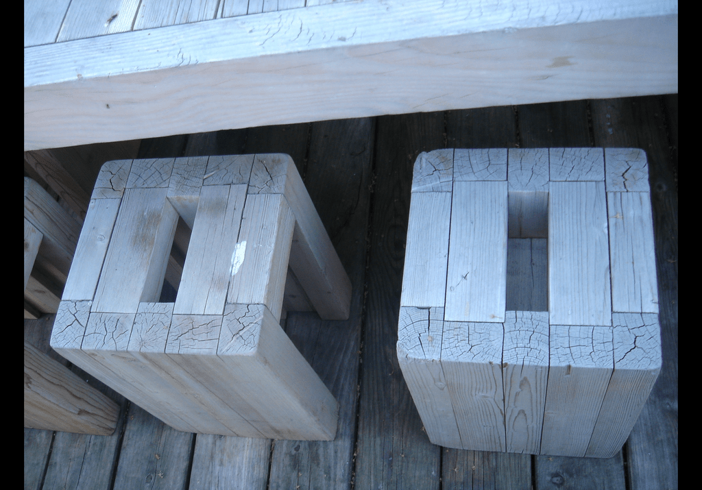

Si c'est pour une table qui reste à l'année dehors, j'éviterai le bois de bout, le collage des chevrons dans le sens du fil et le plateau sans assez d'espace entre les lames (10 mm pour que l'eau ne stagne pas ?).
Sinon pour l'assemblage de la table, je ferait un tenon/mortaise pour les pieds et la ceinture. Les lames du plateau en rainure/languette sur la ceinture. Peut être avec une vis en dessous de chaque côté de la lame pour que cela ne bouge pas trop. Une seul, pour que cela puisse quand même travailler.

Tout cela me semble juste. Je n’avais pas pensé au bois de bout qui risque de vieillir plus vite. J’avais bien en tête l’idée de laisser travailler mais je n’ai pas encore la bonne idée pour insérer les lames du plateau en rainure languette dans la ceinture en laissant de jeu au bout sans que l’eau puisse s,accumuler dans les languettes. À moins de faire des pentes dans les languettes mais dans ce cas cela ne laisse plus de jeu pour la lame et sans doute qu’elles monteraient et descendraient !
benjam
Après réflexion, au lieu du rainure languette, je viserais un tasseau le long des grandes longueurs de la ceinture. Les lattes du plateau en mi bois dessus et vissé par dessous.
Cela me semble beaucoup plus simple, moins problématique et plus facile pour changer si besoin un morceau de bois.
Il n'y a pas besoin de jeu, le bois ne travail pas dans le sens de la longueur.
