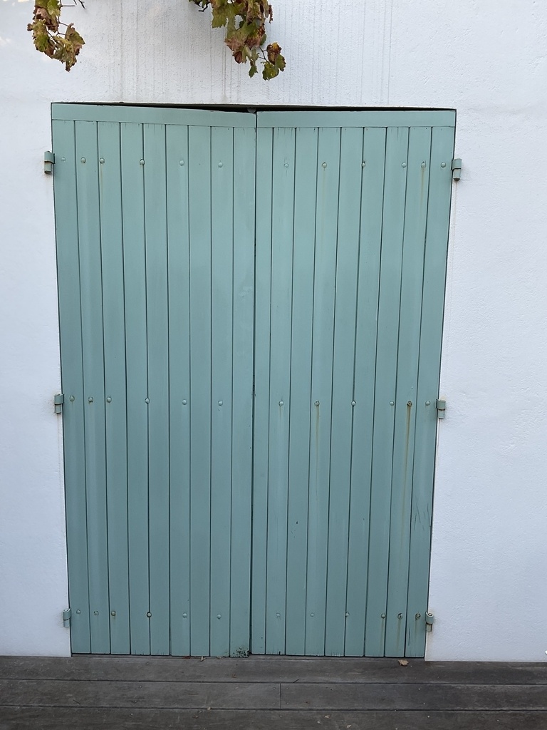

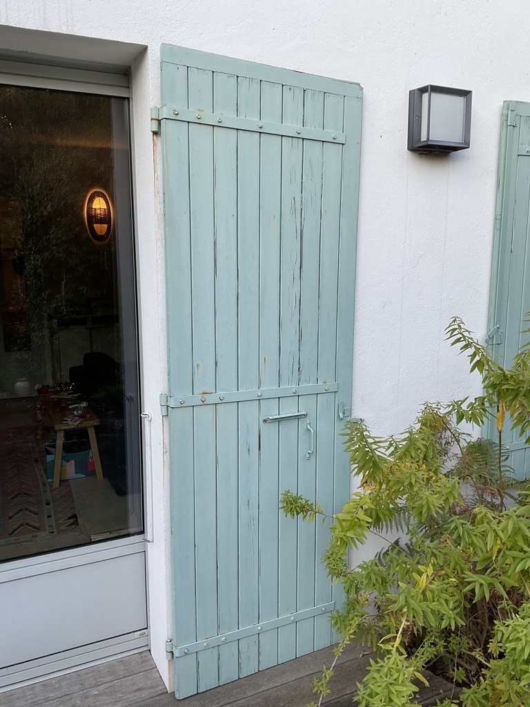

Je dois retaper ces volets en bois. Je crois que la photo parle d’elle même. Je vais remplacer la plupart des parties hautes qui sont bouffées.
Mais je me questionne sur le montage. J’ai du mal à croire que les lames tenaient ainsi sans colle. Et du coup si je le remets d’équerre sans colle, je vois mal ce qui les empêchera de reglisser dans le temps…
Si vous avez une idée ou un conseil, je suis preneur.
Merci d’avance !
mugnier
Il manque les diagonales pour maintenir l'equerrage en metal ou en bois
Pas forcément.
Tout les volets constitués de telles lames, ne sont pas assemblés par un système "barres et écharpe".
Voir les réponses ci-dessous.

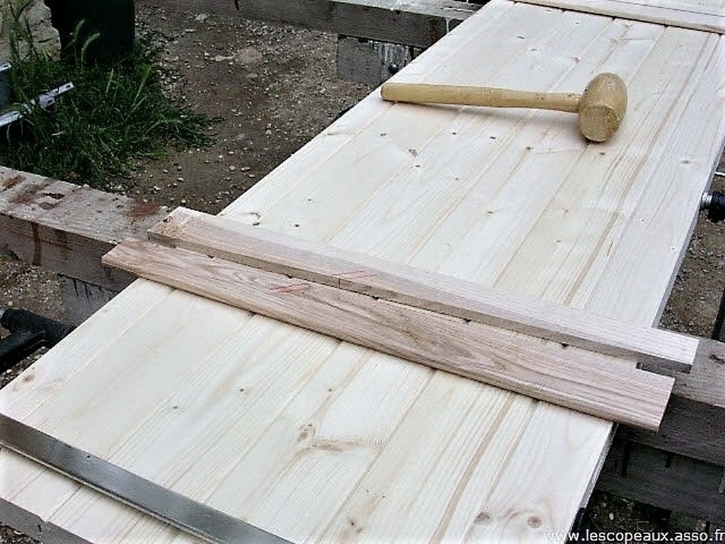

Vérifie sur les chants, ce qu'on y voit.
Une méthode consiste, pour ce genre volet à lames, à y réaliser des mortaises traversantes, sur chaque lame, puis à y enfiler des clés, en biseau. Peut-être est-ce la méthode qui a été utilisée sur ces volets.
On en parle ici
Ou encore là
En image ci-dessous

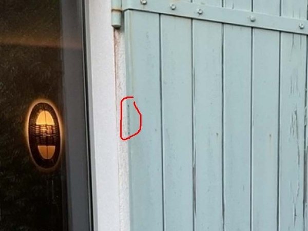

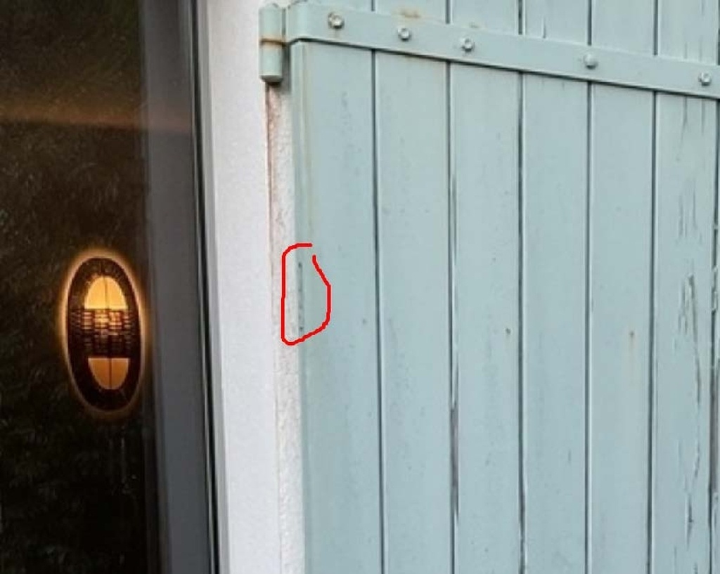

Non a priori c’est vraiment les lames qui ont glissées les unes contre les autres. De près on voit qu’elles se décalent par rapport à la partie haute.

ces volets sont en général tringlés par clés métalliques pour la stabilité et la rigidité du volet (2 tringles ou 3 tringles), les perçages sont alors souvent visibles sur les chants des volets.
il peut aussi s'agir de clés en sifflet qui prennent un peu de jeu (à vérifier sur le chant du volet ?)
bonne journée
Youri Margarine
Effectivement ce que tu dis a l’air juste. Ça expliquerait aussi comment tiens la dernière lame. Je vais retourner les voir.
Donc il faudrait peut être remplacer ces tringles ou les refaire. Tiges filetées sur la longueur ?
Rob1dbois
Pour moi les lames n’ont pas glissé mais le ventail entier s’est affaissé car il n’y a pas de barre écharpe.
La traverse haute pr contre était probablement collé
