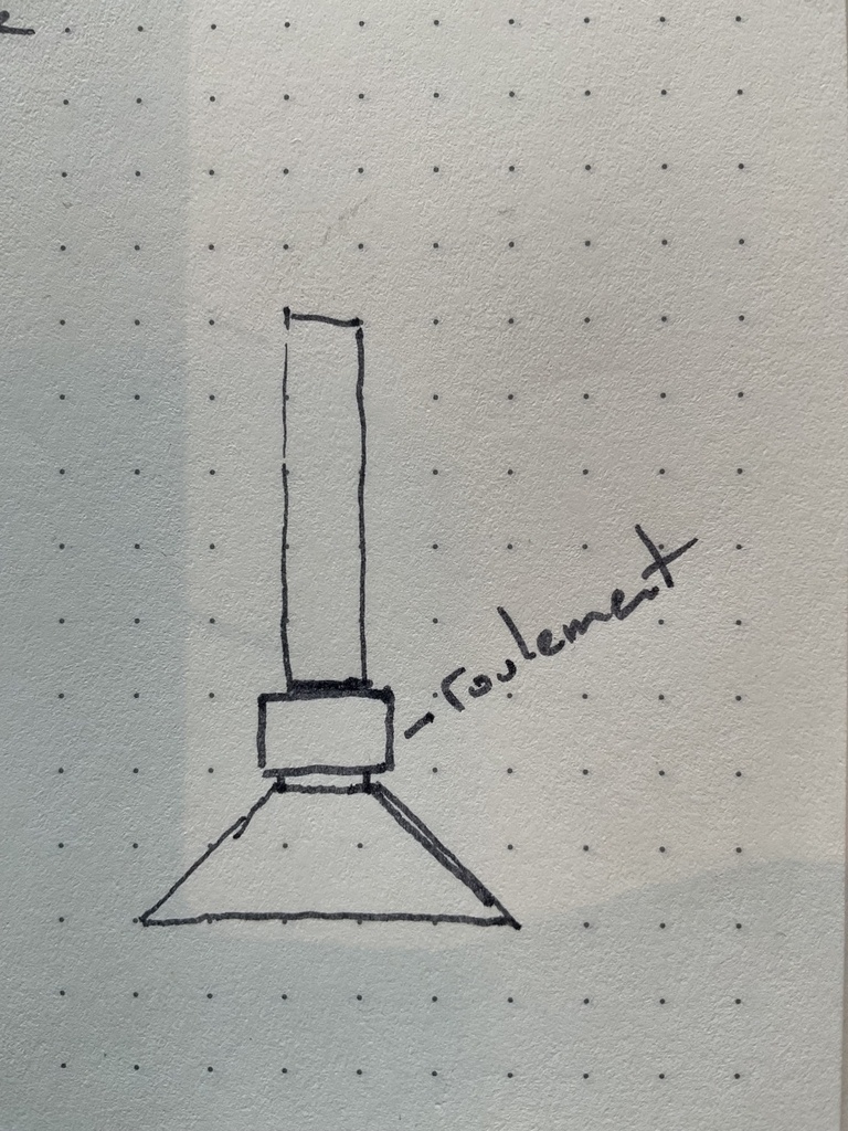

Je cherche une fraise !
Voilà la forme que je cherche en photo.
C’est pour évaser vers l’intérieur des petites poignées rondes non transperçante dans des portes de placard.
Je n’en trouve bizarrement pas !
Auriez vous une idée ?
Merci d’avance !
systemshop24.d...-GL62mm-S8mm-RL
aussi non trouve la forme approchant sans roulement, en y allant petit a petit et pour de petites quantités la queue pourrait peut être prendre directement appui? (tu ne donnes pas vraiment d'ordre de grandeur)

Il y a ce style de fraises, en utilisant un gabarit.
Tout-à fait !
Avec une bague de copiage sous la table de défonceuse + un gabarit.
Faire un premier évidement d'abord, tout de même, avec une fraise droite, afin d'éviter de plonger directement avec cette fraise profilée.

Merci Edouard33 !
Ça peut marcher si je me fait un gabarit un poil plus grand au dessus

Tu ne précises pas si c est un usinage arrêté ou pas , si l usinage n est pas arreté , il y a pas mal d option mais s il est arreté ,une fraise comme celle que propose stefdefoot est la meilleure solution , je penses que tu peux trouver moins cher.
Youri Margarine

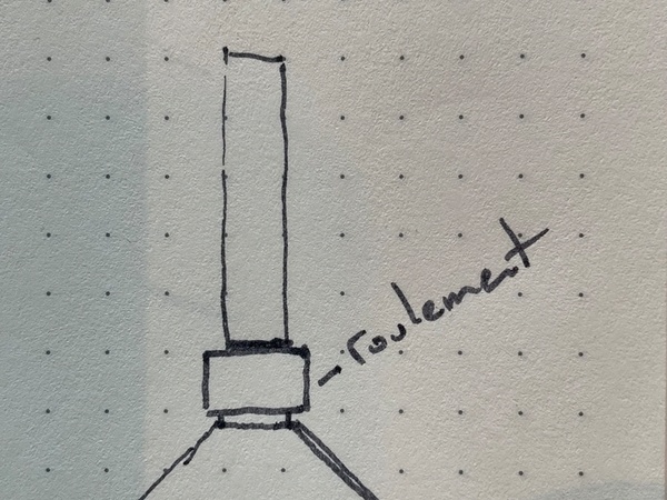

A priori c’est arrêté puisque je le fais à la défonceuse et non cnc. J’imagine qu’il doit être possible de mettre un roulement sur l’axe au dessus du profil ?

Dans la configuration du dessin, si tu gardes 3 mm d'appui sur le roulement plus 2 mm de perdus entre le roulement et la fraise plus 5 mm de fond de poignée, sur une porte de 15 il faut trouver une fraise de 5 mm de hauteur de coupe...
Le plus simple et souple, à mon avis, reste le gabarit (plaque percée) avec bague de copiage et fraise pour queue d'aronde.
