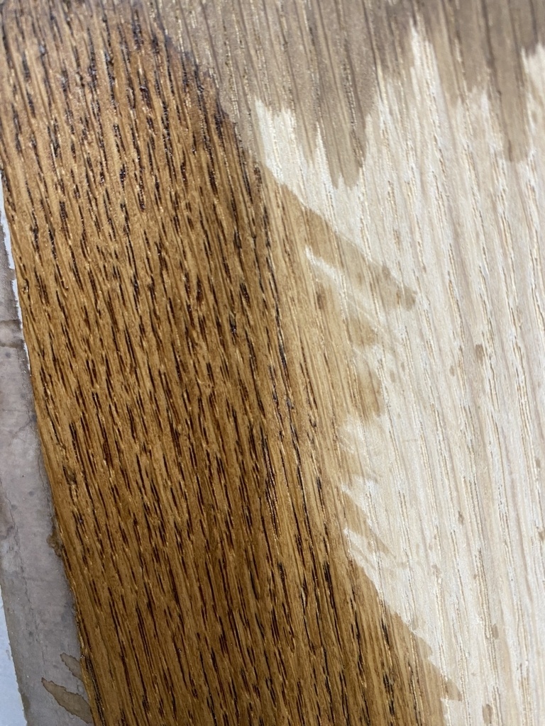

Bonjour, je rencontre de grande difficulté pour faire pénétrer mon pigment dans du chêne.
Je prépare actuelement un échantillons pour un gros chantier, et en faisant ma recherche de teinte je m’aperçois dans grand problème; le fond du pore reste blanc, vierge de couleurs.
Le client m’a laisser un morceau de frêne thermo traité (brun dans la masse) j’ai donc un fond de pore légèrement noirci.
J’ai essayer le mordant à l’eau, au solvant, gicler au pistolet, au pinceau ou à l’éponge, essuyer ou non, toujours le même résultat un effet zébré tres peu estetique.
Je travaille avec des produits teknos, aujourd’hui j’ai essayer dynasol aucune difference. Avec ma teinte à l’eau, j’ai laisser la masse bien mouillé (j’ai même parfois exagérer la quantité juste pour voir ci cela imprégnerais le bois)
Sur du placage la teinte traverse tellement je dépose, mais pour autant le fond du pore reste blanc.
J’ai essayer d’étaler d’équerre au file, au pinceau afin de faire pénétrer un maximum, au début le resultat est tres satisfaisant, le pore est beau noirci par la couleur, mais en séchant il reblanchi comme ci la le pigment se retirais.
Je prépare ma surface au P180, que je mouille à l’eau chaude, puis je fais un tout léger passage au P240 juste pour casse le fil.
J’étale ensuite ma teinte, aujourd’hui je n’ai fais que des passes tres tres généreuse en pensant que j’y déposerais plus de pigment mais le resultat ne me conviens pas.
Pouvez vous m’aider à comprendre la science de la teinte s’il vous plais, je peux demander à mon fournisseur de me préparer directement le travail mais je ne comprendrais pas le mécanisme je trouve cela dommage

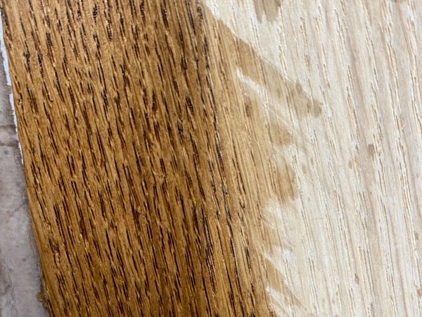

Sur la photo on peut voir l’effet que je recherche, la teinte est encore toute mouillé, en séchant le fond du pore va blanchir comme on commence à le deviné au début de certains

C'est justement l'inverse qu'il se passe, ton pore absorbe beaucoup plus la teinte. C'est le problème des bois avec des grains grossiers.
Pour des teintes foncées une base d'ammoniaque permet d'avoir qqlchose de bien plus homogène.
L'application qui donne les meilleurs résultats à mon sens est de teinter avec de la mèche de cotton assez sèche prise dans un chiffon non pelucheux. Mais on peut avoir l'effet inverse c'est à dire garder des pores clairs et ne teinter que la surface. Ça demande un coup de main sur le côté "sec" de la mèche
Sinon on peut teinté directement son vernis ou alors vernir dans un 1er temps puis teinter pour éviter que le pore absorbe ou encore teinter plus claire, vernir, poncé la surface uniquement (les pores restent teintés clairs) et teinté la surface à la bonne teinte avant finition.
Dans tous les cas tu vas devoir faire des essais mais ça te donne qqles pistes
Théoriquement on dit de toujours opposé la nature de la teinte et du vernis ( solvanté vs hydro ) sinon le vernis redilue et emporte la teinte.
Moi je fais teinte solvantée et vernis PU (pistolet) généralement et j'arrive à avoir de bons résultats mais attention à isoler sa teinte avec un voile avant de vernir réellement.
EDIT : j'avais pas bien lu, si tu cherches justement un pore beaucoup plus marqué c'est normalement l'effet que tu devrais avoir avec une teinte appliqué mouillé. Je ne comprends pas pourquoi ça blanchi alors. Aurais tu une photo de cet effet blanc ?

Utilise tu une teinte a l eau? le pore du chêne est problématique , essaye une teinte a solvant ou a l alcool.
Baudet
C'est aussi ce que je tenterais le solvant penetre mieux.
Mais sur cette photo je ne vois pas ce qui choque
normandie
parce que comme l indique Woodtherapia la teinte est encore mouillée, en fait elle est en suspension au dessus des pores mais ne pénètre pas.J ai eu le problème il y a quelques mois , j utilise des teintes en poudre , je devais teinter du chêne en noir , diluer a l eau ,les pores restaient blanc ,diluer a l alcool ,plus de problème.

as-tu essayé de faire le test avant ponçage? Souvent un ponçage trop fin glace la surface.
KALUS
Essaye d'ouvrir les pores avec une brosse en laiton idoine.
Pas trop compris le lien entre frêne thermo traité (ou rétifié, peut-être) et le chêne...
Tu parles aussi de placage, mais ce placage est-il déjà collé sur un support, ou un panneau ? Ne serait-ce pas un problème de colle trop, dosée, qui remonterait par les pores et provoquerait ces refus ?
Sur l'échantillon que tu montres, on ne voir pas le défaut dont tu parles.
Si tu as un fournisseur de produits de finitions, tu peux, soit avec le représentant, mais aussi avec un préparateur, discuter du sujet, avec l'échantillon devant les yeux. C'est comme ça que j'ai toujours fait, et on peut y apprendre beaucoup. Leur métier est de vendre, certes, mais aussi de conseiller et d'accompagner en expliquant, si tu ne connais pas trop ces sujets de produits de finition et teintes.
Voilà pour quelques remarques, à cette question pour laquelle il est difficile de répondre mieux, sans tous les éléments en mains.
