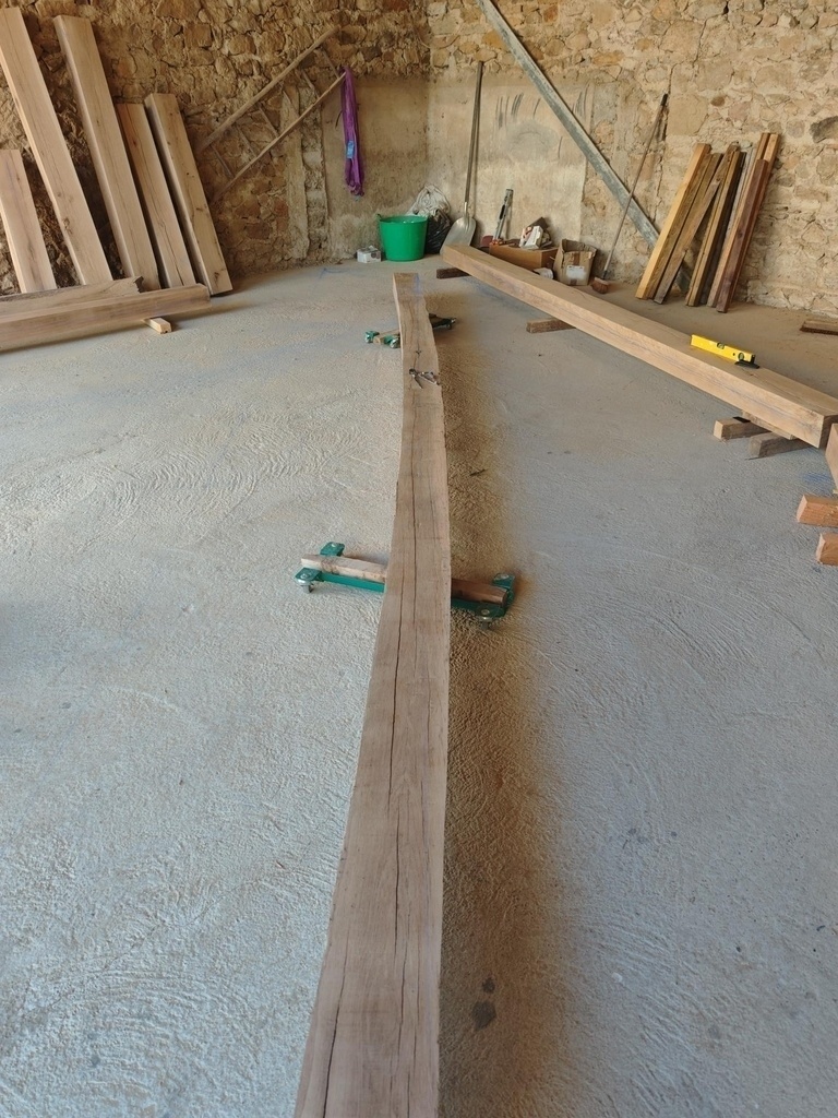

Je suis entrain de façonner ma ferme, et je bloque sur un assemblage au niveau poteaux arbalètrier
Les arbalétriers sont reposant sur le poteau et un peux court ils ne vont pas jusqu'au murs
Si une personne peut m'aiguiller sur une solution pérenne je suis preneur
Dans l'attente de vous lire
Cordialement

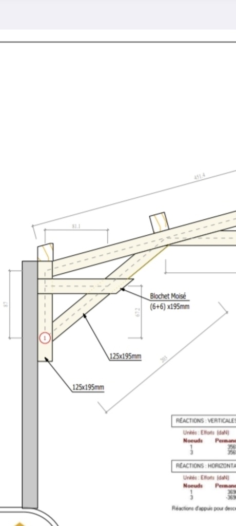

bonjour votre problème n est pas claire , mettez un croquis avec des cote de la liaison entre l arba et le potelet du mur et nous allons trouver une solution

Bonjour en effet je n'ai pas mis le plan annoté
Merci beaucoup
il m aurais été agréable d avoir
la nature et l' épaisseur des murs porteurs pour savoir si ils peuvent ponctuellement soutenir la charge de la ferme ou si il faut descendre la charge au sol
au sujet des assemblages il faut y réfléchir car il y a des phénomène de traction sur certaines pieces
la hauteur du mur entre le sol et le haut du mur car j ai une poussée sur celui ci
car il va sans doutes songer à des contre forts
le problème est mois simple qui ni parait
pourquoi un entrait retroussé ni a il pas une autre solution

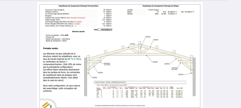

D’après votre document vs avez fait appel à un bureau d’étude. il est marqué : "sous réserve des assemblages". Ils ne peuvent pas vous donner les assemblage ?
Cette conception va pousser horizontalement sur les murs, vos mur peuvent-ils reprendre des effort de poussés horizontales (les BE que vous avez mobilisé peut vous donner la valeur de cette force) ?
L'entrait retroussé doit être moisé et boulonné ! Il va très probablement travailler en traction vu la faible pente.
Pour l’assemblage en pied d'arba je ne me mouillerai pas, sans avoir les efforts à reprendre et leur direction. (je pense qu'il faut un assemblage capable de travailler vers le bas mais aussi vers le haut !)

Une idée un peux plus précise sur l'assemblage en adéquation avec les forces en présence ?
Vasirol
Non, car je ne connais pas les forces en présence.Mais l'étude structurel que vous semblez avoir demandé peut donner la solution a ce problème !
Mais je pense surtout que ce n'est pas une conception de ferme adapté à de la charpente traditionnel c'est plutôt une conception pour ferme avec moise et connecteur métallique.
Encore une fois demandez au bureau d’étude qui vous a fait l’étude ! c'est son boulot.
Et même si vous n'en parlez pas, je continue à m’inquiète de la solidité de vos murs ( j’espère qu'ils sont plus proche du béton banché que de la maçonnerie traditionnel qu'on peut voir en arrière plan de votre photo... sinon mon avis est que vous allez au devant de gros ennuis structurel, d'autant plus si l'entrait retroussé n'est pas moisé avec tige fileté... et que le dimensionnement des arba est limite à la flexion.)
