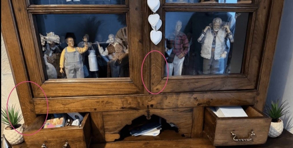

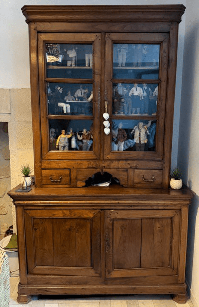

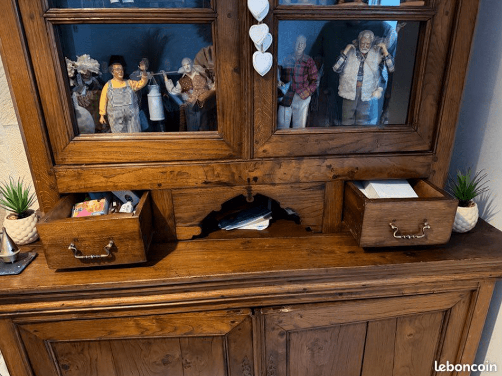

J'ai parcouru ce fantastique site de boiseux sans arriver à avoir une idée de(des?) (l')essence(s) utilisée(s) pour la conception de ce meuble que j'envisage d'acheter pour mon usage personnel dans mon salon.

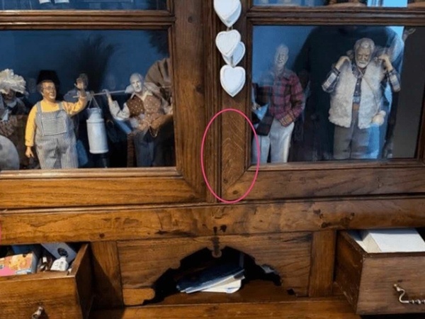

J'en appelle à vos yeux de lynx et votre regard avisé pour avoir une idée de l'essence et comprendre ce que je peux faire comme restauration dessus, sans dénaturer, en conservant ce travail du temps. Par exemple entre les deux tiroirs, on voit que sur la partie sculptée a un bout cassé et refait en laissant une différence de teinte notable, et un espace.
Le vendeur me dit que c'est du chêne, et je ne vois pas de chêne, peut-être sur les montant de la structure uniquement. j'y vois plutôt du merisier ou de l'orme, peut-être du noyer ? Je n'ai pas plus d'info à part qu'il appartenait à la grand mère du vendeur qui résidait dans le sud de l'ardèche
J'aimerais poncer et remettre une cire pour légèrement éclaircir le tout par rapport à la cire d'origine qui a du vieillir.
Je suis tout ouïe pour vos conseils selon l'essence et la restauration à faire, car je ne suis novice en restauration de meuble.
Merci par avance pour votre implication !

Bonjour , a mon avis c est du chêne ,peut être du chêne de marais .Possible aussi qu il y ait d autres essences mais on voit bien la maille du chêne.

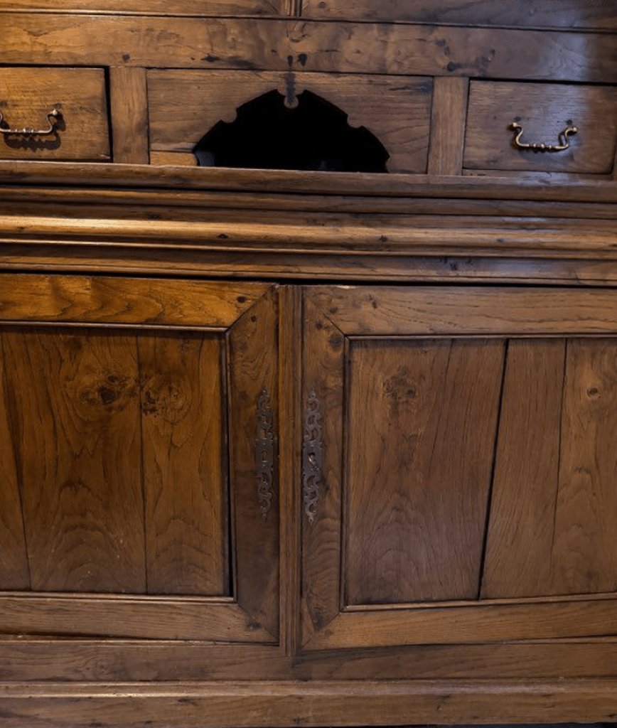

Ho mon dieu je ne sais même pas reconnaitre du chêne, enfin si sur les montants j'avais vu ce marquage qui ressemblait à du chêne, et je me suis dit que c'était possible pour avoir une structure robuste, mais pas plus. J'ai remarqué que le chêne était moins victime des piqures de vrillettes, et il y en a peu. Mais là où je ne comprends pas bien, c'est tous ces noeufs sur la plaque au dessus des tiroirs, et idem sur les panneaux des tiroirs du bas ! Je suppose que les anciens pouvaient possiblement mélanger les essences ?

c'est toujours délicat de se prononcer avec des photos aussi lointaines mais personnellement j'y vois plus du châtaignier que du chêne.
Ce que je peux dire avec certitude :
. On y voit quelques pièces de chêne. (Plusieurs pièces présentant de la maille, sur le corps haut)
. Mais il n'y a pas que du chêne
. Hormis la pièce réparée sur la traverse entre les tiroirs, il y a sur le corps bas, la traverse haute à droite qui surprend. Veinage différent du reste, teinte plus lumineuse, aspect de reflets et de profondeur plus marqués...
Et sans certitude :
. Plusieurs pièces qui font penser à du chataigner (Ce qui pourrait avoir une certaine cohérence, concernant la sélection de pièces qu'a fait son fabriquant, le chataigner ayant quelques ressemblances avec le chêne).
. Merisier, hmmm, je ne crois pas, même si il y a des pièces ou plutôt parties de pièces qui peuvent y faire penser.
. Orme, non, je ne vois rien qui me le rappelle.
. Noyer, un peu comme pour le merisier il y a quelques parties qui peuvent le rappeler, mais pas plus sûr que ça.
Avec ces seules photos, et sans le voir de visu, c'est ce que je peux dire de mieux... Pour l'instant... des fois, je peux avoir un déclic à postériori😯. Si c'est le cas, je reviendais apporter d'éventuelles nouvelles réflexions)
Mon avis qui n'engage que moi... Laisse tout comme cela. Si tu ponces, tu n'auras plus du tout l'aspect ancien, et le meuble perdra tout son charme...
Et laisse les rustines qui ne sont pas de la meme couleur. C'est le charme de l'ancien, il a reçu des gnons, il a vêcu, des gens l'ont réparé tant bien que mal, il a une histoire...
EDIT: De plus, si tu nettoies, ponces, etc, tu vas faire ressortir les différences entre les différentes essences de bois, et cela va faire un très vilain patchwork...
si le meuble vous plait achetez le et évitez de lui faire perdre sa patine un bon nettoyage au décideur et un nouveau coup d encaustique
pour la pièce en peuplier disgracieuse faites sur un carton le dessin de la pièce a droite et cela permettra de la changer envoyer moi le bout de carton et gratuitement je vous ferait cadeau d une nouvelle pièce de bois en chêne et donner moi l' épaisseur
PS ne payer pas cela une fortune c est courant en vente
Chimerique
Bonjour Etienne,
Avec grand plaisir, vous parlez bien de la pièce centrale sculptée qui est cassée en bas a gauche ? Si l’assemblage n’est pas trop complexe derrière !
