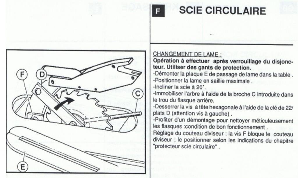

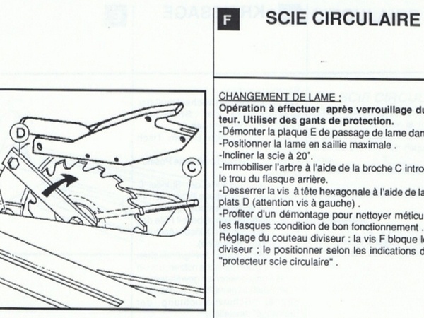

Apparemment normalement pour démonter la lame de scie circulaire de la Lurem C260, il faut une clef à picot (que je n'ai pas) ça se sent au toucher, mais mesurer le diamètre de la clef nécessaire sans démonter la lame me semble impossible.
Je vois plusieurs options :
- soit de bloquer la lame avec chiffons et gants
au risque de se couper - soit d'utiliser une pince étau ou autre, pour tenir la lame au risque de la tordre
- soit, d'essayer de trouver une clef, si vous pouvez m'en donner les dimensions
"Bizarrement"
, la 3e solution me semble la meilleure
Donc si un heureux propriétaire de C260 peut me donner les cotes et photo de cette clef, je lui en serait reconnaissant.
