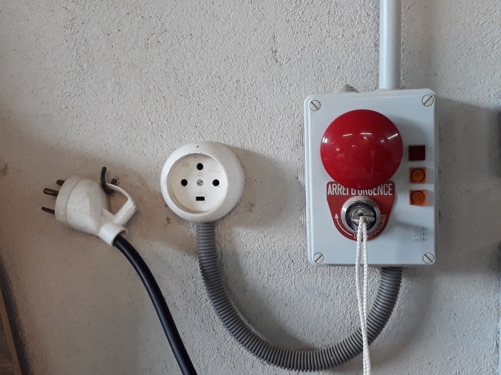

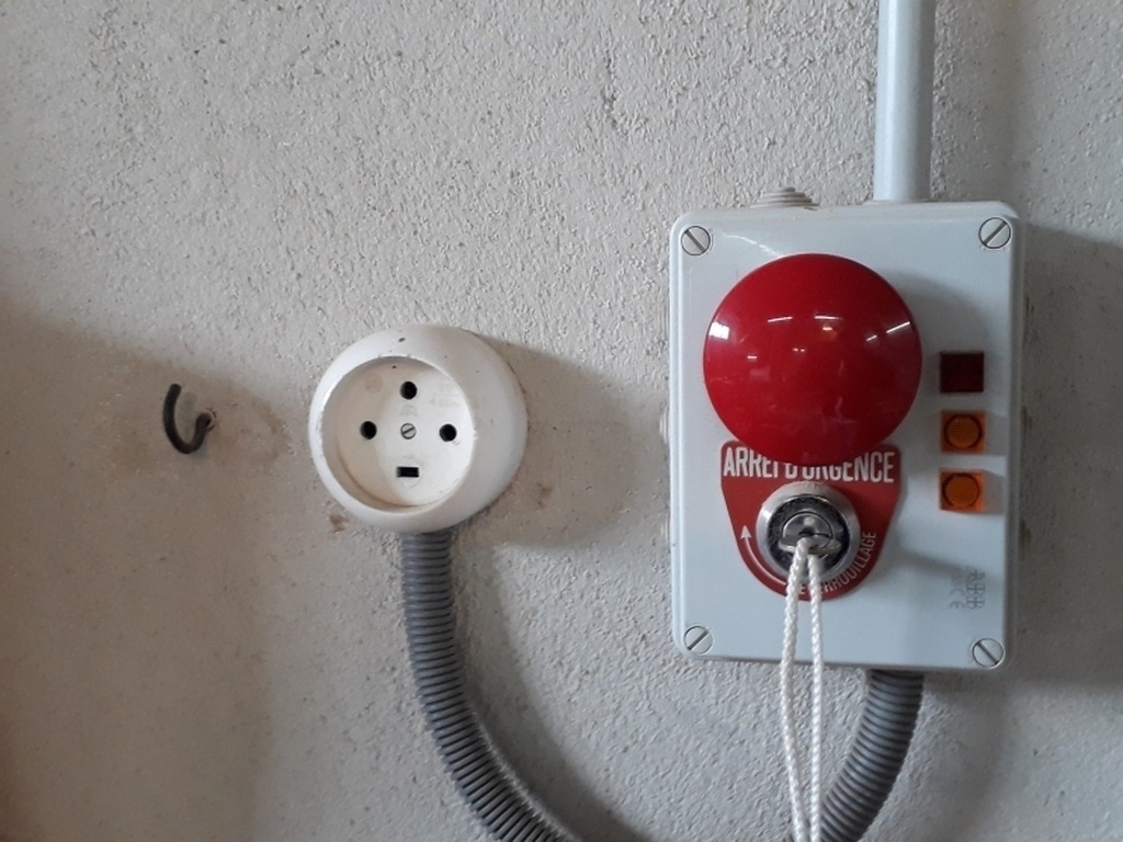

L'exemple de ton ami boulanger est intéressant : quand tu débranches la machine, elle ne peut plus démarrer. Perso je débranche tout avant de mettre les pattes dedans.
Le plus important, sur cette photo, c'est le petit crochet !
Parce que c'est pratique quand on débranche. Si c'est trop chiant, on fait l'impasse et on ne débranche plus... et un jour ça démarre alors que ça ne devrait pas.
